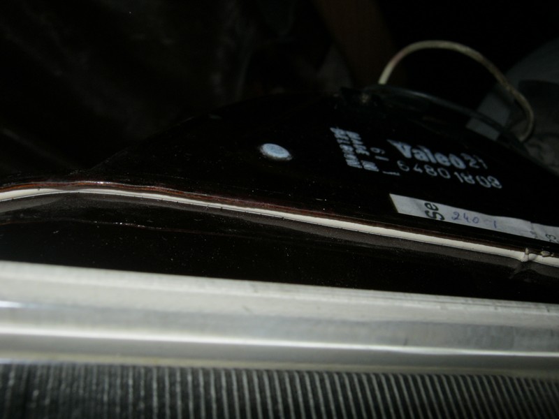

Кто разбирал такие фары? Стекло вклеено, на фото видно белый шов, а так же, корпус из двух частей, тоже на такой клею/герметике.По ходу нужно вырезать. Вырезается нормально? Чем потом обратно вклеивать?
Re: 244 DLS grün
Сообщение rabbit » Пт янв 30, 2015 12:41 am
nikolajs писал(а):Кто разбирал такие фары? Стекло вклеено, на фото видно белый шов, а так же, корпус из двух частей, тоже на такой клею/герметике.По ходу нужно вырезать. Вырезается нормально? Чем потом обратно вклеивать?
Когда-то срезал такие стеклышки, только не с вольво. Напарился. Главное аккуратность и не прикладывать больших усилий к стеклу. Есть соблазн поддеть отверточкой как рычагом - может быть скол. Потихонечку обойным ножом срезается. Потом назад заклеишь, щас выбор клеев огромный.
Я тогда посадил на обычный сан. силикон, правда стеклышко поменьше было. Жесть но не отвалилось )) Перед вклейкой тщательно очистил от старого герметика, зачистилл мелкой шкуркой и обезжирил.
Но теперь я думаю есть варианты получше силикона. Теперь я бы наверное подошел к ребятам на замену стекол чтоб нанесли спец клей.

Сообщение ivan@m » Пт янв 30, 2015 12:57 am
духовка,или коробка и фен облегчат тебе жизнь

Сообщение troll999 » Пт янв 30, 2015 11:02 am
Коля, я такие разбирал, оочень долго грел их феном (правда фен класный, хоть и домашний), а второй человек помогал-постоянно стекло в натяге держал, фара была разобрана очень аккуратно и без повреждений.

Сообщение nikolajs » Пт янв 30, 2015 11:40 am
Т.е. тупо вырезать не получится?
Re: 244 DLS grün
Сообщение troll999 » Пт янв 30, 2015 11:54 am
nikolajs писал(а):Т.е. тупо вырезать не получится?
А зачем? Ножичком можно и по корпусу соскочить, а атк более щедящий метод.

Сообщение Stas340 » Пт янв 30, 2015 12:19 pm
получится, нужно загубить пару лезвий на ноже, и пару щупов потому как ножом не ко всем проклееным местам можно подлезть, да и скорпусом получиться лучше, хотя он там все равно металлический
Re: 244 DLS grün
Сообщение nikolajs » Пт янв 30, 2015 12:25 pm
Ладно, это у меня новая фара, сниму родную, попробую на ней. В случае чего, поставлю эту :)
