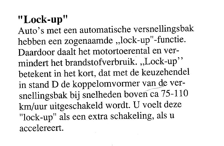

2000- 2100, чуть, чуть отпустил газ- переключается. Разгонял до 160. В 22, есть еще Lock- Up, переход на прямую передачу без коробаса. Не путать с Kick-down- переход на пониженную передачу. С ударами надо бороться.

Lock- Up - нет не слышал, это где оно?

Я могу скопировать раздел паспорта, если будет интересно.

Сообщение atol » Чт фев 05, 2015 4:58 pm
Я извиняюсь, что паспорт на нидерландском языке, но суть, что гидротрансформатор, после 110 км. отключен и пошла прямая передача. Во всяком случае, я так понимаю, ну и читал конечно.

Сообщение Stas340 » Чт фев 05, 2015 5:06 pm
при 80-90 км в час не прямая передача включается а блокируется гидротранс, то есть исключаются его проскальзывания и естественно что крутящий момент передается в полной мере, как оно там включается я хз но принцип действия в блокировке гидротранса, мне кажется что это должно быть на всех АКПП
