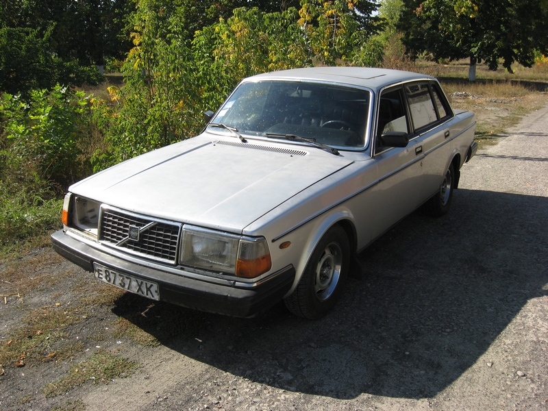

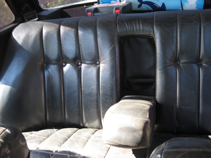

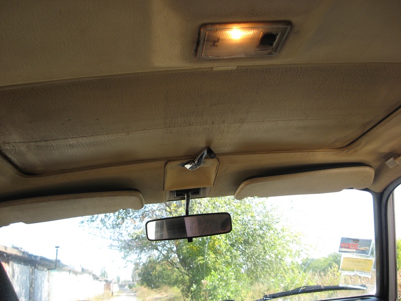

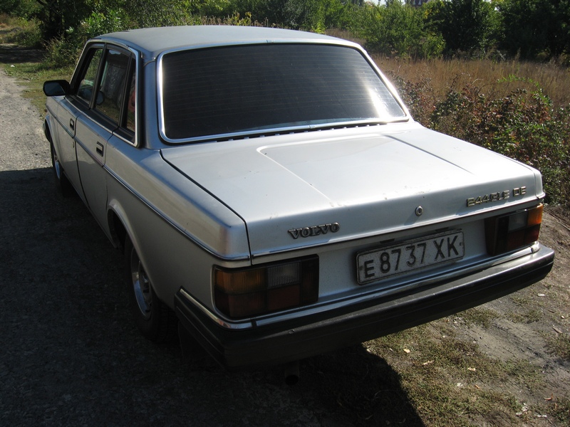

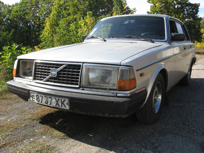

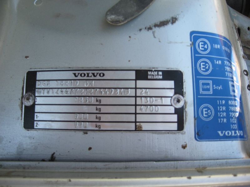

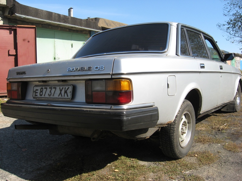

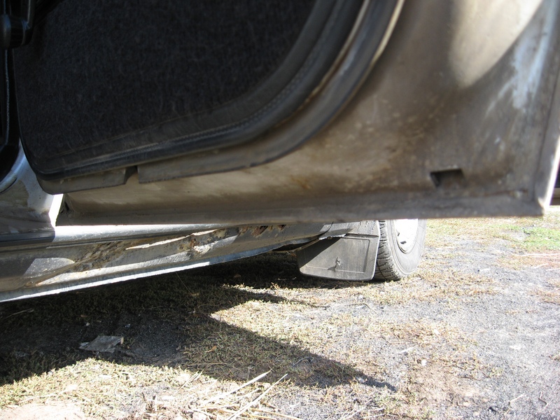

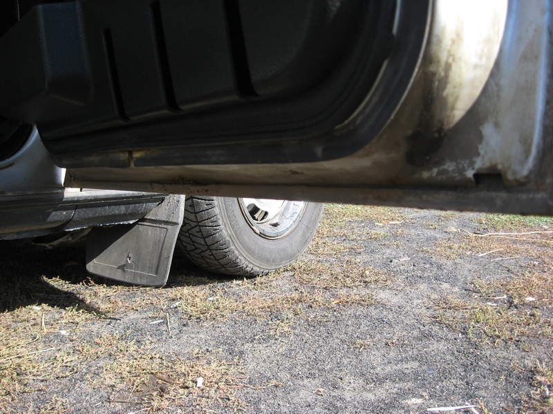

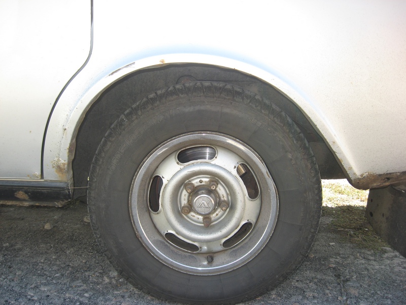

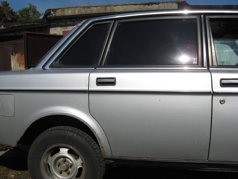

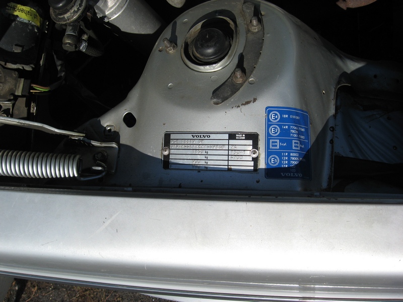

Пока ставлю на прикол, нужно кое чего сделать, чтоб можно было спокойно катать! И наконец долгообещанная фото сессия!

Вид спереди при свете дня - вылитый Терминатор :-P

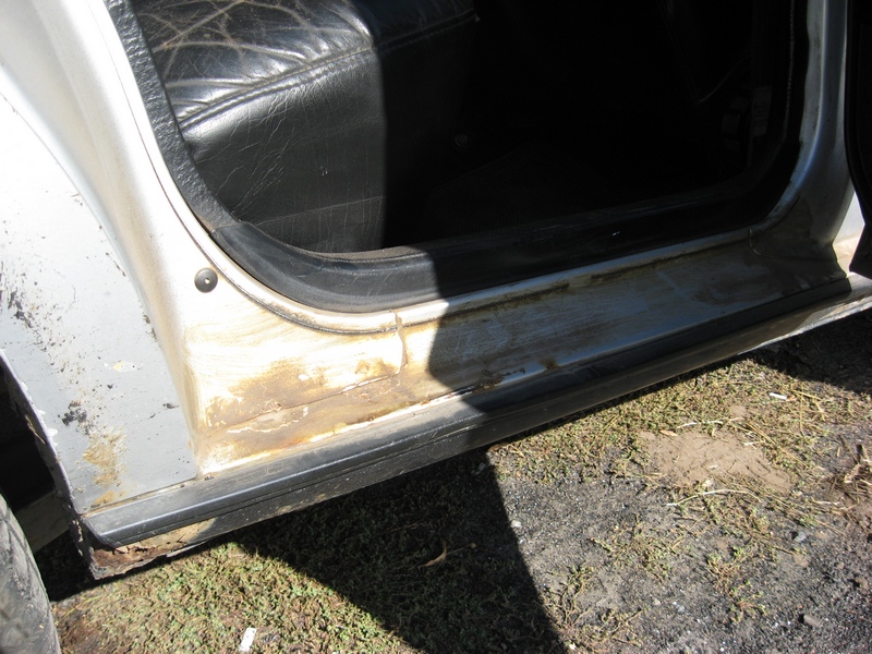

Может его так и назвать? :-D ну там видно, что есть работа по кузову, но сегодня получил необходимое железо и фару... на выходных будет чем заняться!!! :-P

Терминатора отставить! :D вот оно! До выходных не выдержал! Руки чесались, сегодня поставил фару!

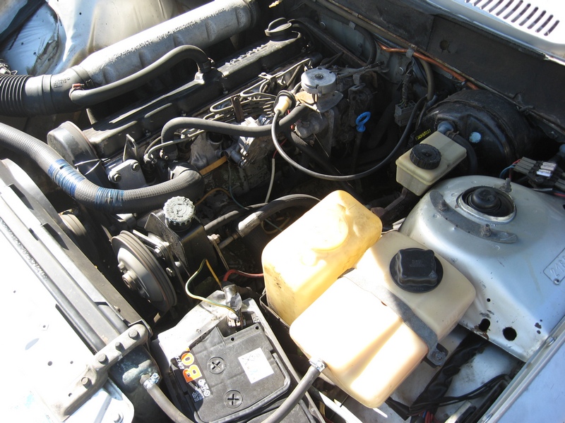

Теперь хочу разобраться с тормозами... буду делать полный капремонт!

А что? Мне не в лом! Пускай люди смотрят! Если это не напрягает вас... А с тормозами следующее - тормоза не всегда срабатывают нормально, т.е. бывает с первого качка не тормозит нормально. Я думал их просто прокачать, но есть 2 проблемы - во-первых сломаны штуцера прокачки на задних суппортах, а вторая - говорят, что еще нужно главный тормозной перебрать. Так вот я и решил снять все суппорта, отвезти на завод к себе и там их откапиталить - высверлить штуцера, почистить, покрасить их там, потом куплю ремкомплекты, штуцера и соберу их... Попутно переберем там же главный тормозной. Куплю новые шланги и порядок. Думаю будет гораздо дешевле чем брать новые суппорта! Да и машину в зиму эту не буду эксплуатировать. Как раз есть время :)

ПЕРЕБРАТЬ СУПОРТА? ЭТО ПОМОЖЕТ. А С ГЛАВНЫМ ЛУЧШЕ НЕ ПАРЬСЯ. ПРОХОДИЛИ .ИЛИ НОВЫЙ ИЛИ Б\У РАБОЧИЙ.

Поздравляю с покупкой. Внешне неплохо смотрится, салон живой, двигатель вроде тоже. Но с тормозами не шути.Не вздумай в супорт какие-то пластиковые вставки вставлять, это тормоза! Купи в крайнем случае, если не удастся высверлить клапан прокачки, новый суппорт, они не дорогие на разборках, только возьми образец, они разные бывают. Прокачку тормозов делай точно по книжке (я выкладывал книгу на форуме в электронном виде, скачай ее). Мы без книг пытались прокачивать, пустой номер. Там много намудрили и классические варианты прокачки тормозов не канают.
Кузов надо спасать. Иначе очень быстро придет конец ему.

тоже была прблема с гл. тормозным (симптомы те же, не всегда тормозит). сначала купил рем. комплект - хватило на год, потом купил новый гл. тормозной цилиндр. В старом стёрлось внутренее зеркало и появилась корозия. Сейчас все работает нормально. Правда поставил и нормальные колодки (лукасы). А то польско - украинских на долго не хватало.

Спасибо всем! А вот книжечка это где? Просто буду долго искать ее, может ссылочку скинешь? Думаю с этой камасутрой мне долго придется тренироваться! :moil: А с тормозами я решил серьезно поработать, я не хочу мудрить и колхозить, я на заводе грамотно все почищу, высверлю, отпескострую и покрашу, а потом новые ремкомплекты. Соберу все до кучи и думаю будет ажур. Тут даже похромировать можно мелочь всякую. А с главным может тоже придется поработать, может пошлифовать его или отпалировать! Тут у нас есть интузиаст один, кстати Вольвовод! Обещал помочь!
