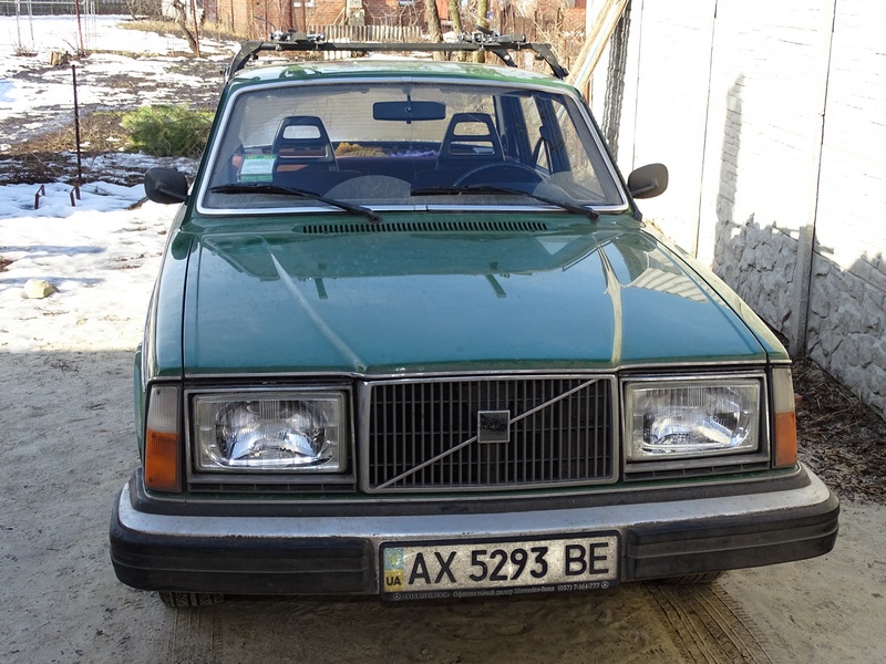

Сообщение nikolajs » Ср фев 25, 2015 11:18 am
Вот утром зафоткал. Просто так.
