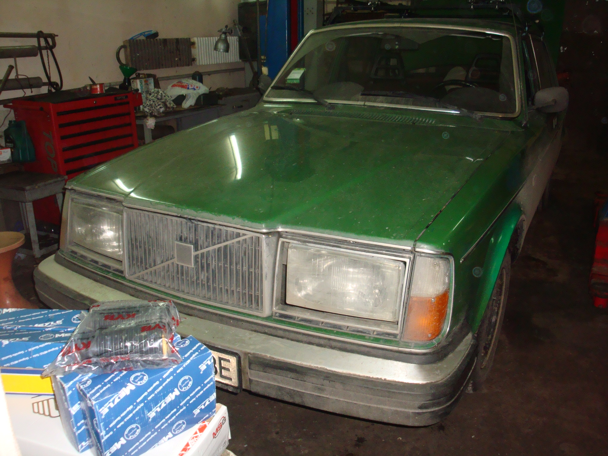

Итак, сегодня закончил перебирать переднюю подвеску. Перепрессовали сайлентблоки, поставил новые шаровые и втулки стаба. Втулки от Москвича типа 412 или 2140. Там отверстие на 15, разрезал, вставил, как там и была. На удивление все выкрутилось, все выпрессовалось и обратно собралось. Ну, как на удивление... я надеялся, что так и будет, но на СТО не ожидали явно.
Теперь осталось немного модернизировать рулевое и перебрать задок.
Re: 244 DLS grün
Сообщение nikolajs » Пт фев 27, 2015 9:23 pm
Ах, да! Я же еще и масло в мосту поменял. Слил черную жижу. А залил ХАДО минералку. Обозначение не помню, но брал именно в мост по каталогу. Вроде как тише стало. Масло с ревитализантом. Посмотрим, как оно будет себя вести. Надо бы еще в КПП, но туда нужно хорошее. А может и АТФ?
В мост влезло больше литра. Ну, где-то 1,1-1,15л. Сколько смог залить. Уже просто поперло из заливной и я закончил.

Сообщение nikolajs » Вс мар 01, 2015 8:05 pm
Подкапотную проводку доделал. Теперь все нормуль, можно и на дальняк. С водительским креслом сегодня позанимался. Да, поролон в хлам... Подложил под пружины резиновый коврик и затянул сверху пластиковыми стяжками. Только стяжки реально пластмассовые... из 10 шт 3 выкинул... мать бы их так. Но по итогу стало гораздо лучше. Насколько хватит, посмотрим. Ну и помазал все, чтоб салазки ездили, а то сухо там все было. Ну и катушку ремня залил ВД40. А то тоже она видела смазку последний раз в 78 году.
