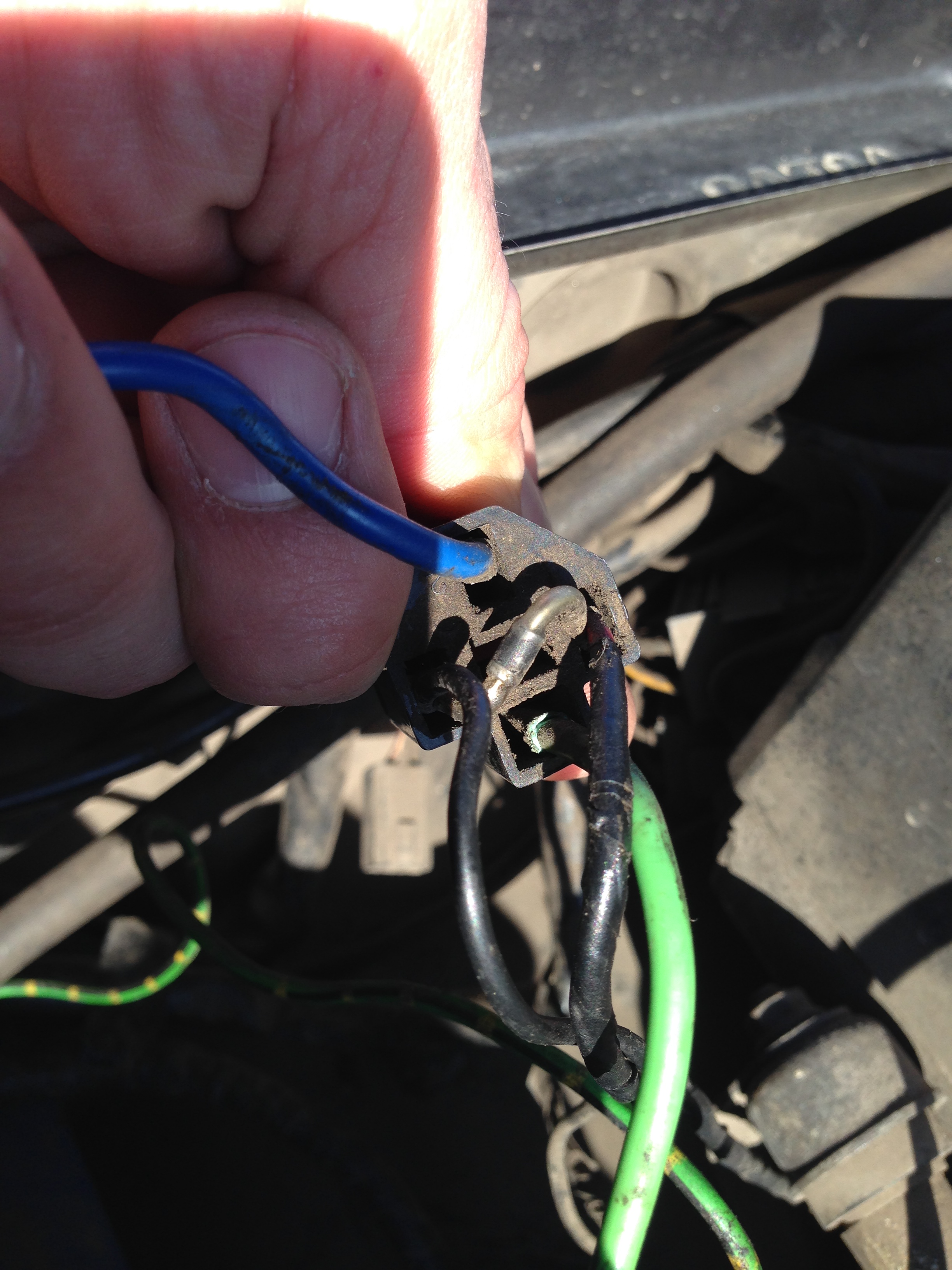

- ковырялся в антеннах, на новой проводов 2, на старой 3. Разные разъёмы подключения, нужно будет скрестить и подключить.

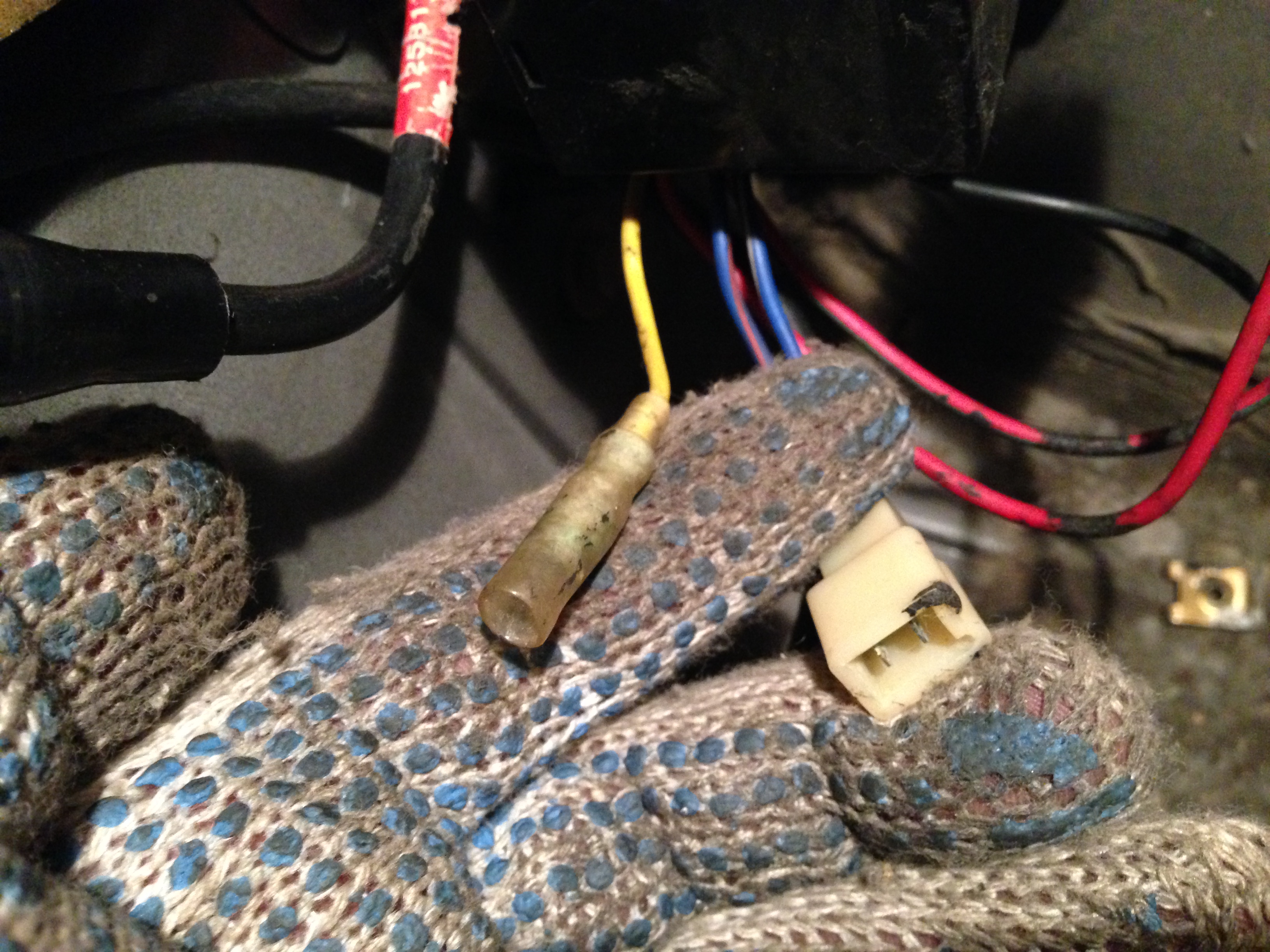

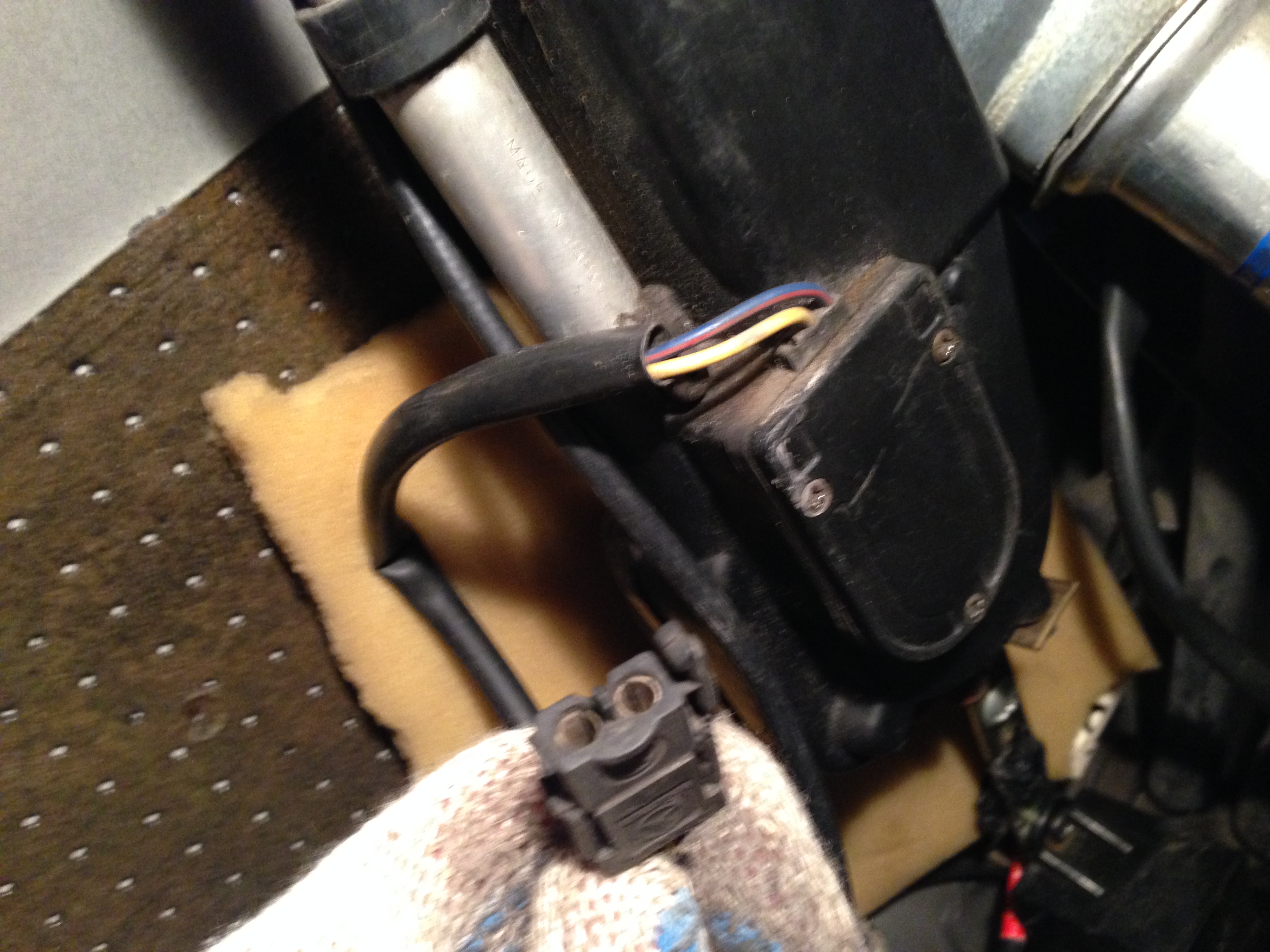

- полез в передние туманки, которые как-то перестали гореть. Сначала думал релле (купил новое), потом думал диод в маме к релле - оказался рабочим, потом думал кнопка, потом понял, что проводок массы от кнопки к релле был оборван газовщиками и аккуратно спрятан за вакуум тормозов. По итогу случайно сломал диод на кнопке и потерял пружинку из внутренностей кнопки (вот честно, на дорестайловых 7 конструкция кнопок неубиваемая - уже 2й раз убеждаюсь, на моей уже началось...разъёмы другие, внутренности напыжованы пружинками/пластмасками...ненавижу их за это). В итоге кнопка сломана, туманок как передних так теперь и задних нет. Из плюсов - зачистил контакты сигнала руля, понял принцип работы релле туманок, одно релле про запас, ну и самое главное - опыт, пускай и путём ошибок.
