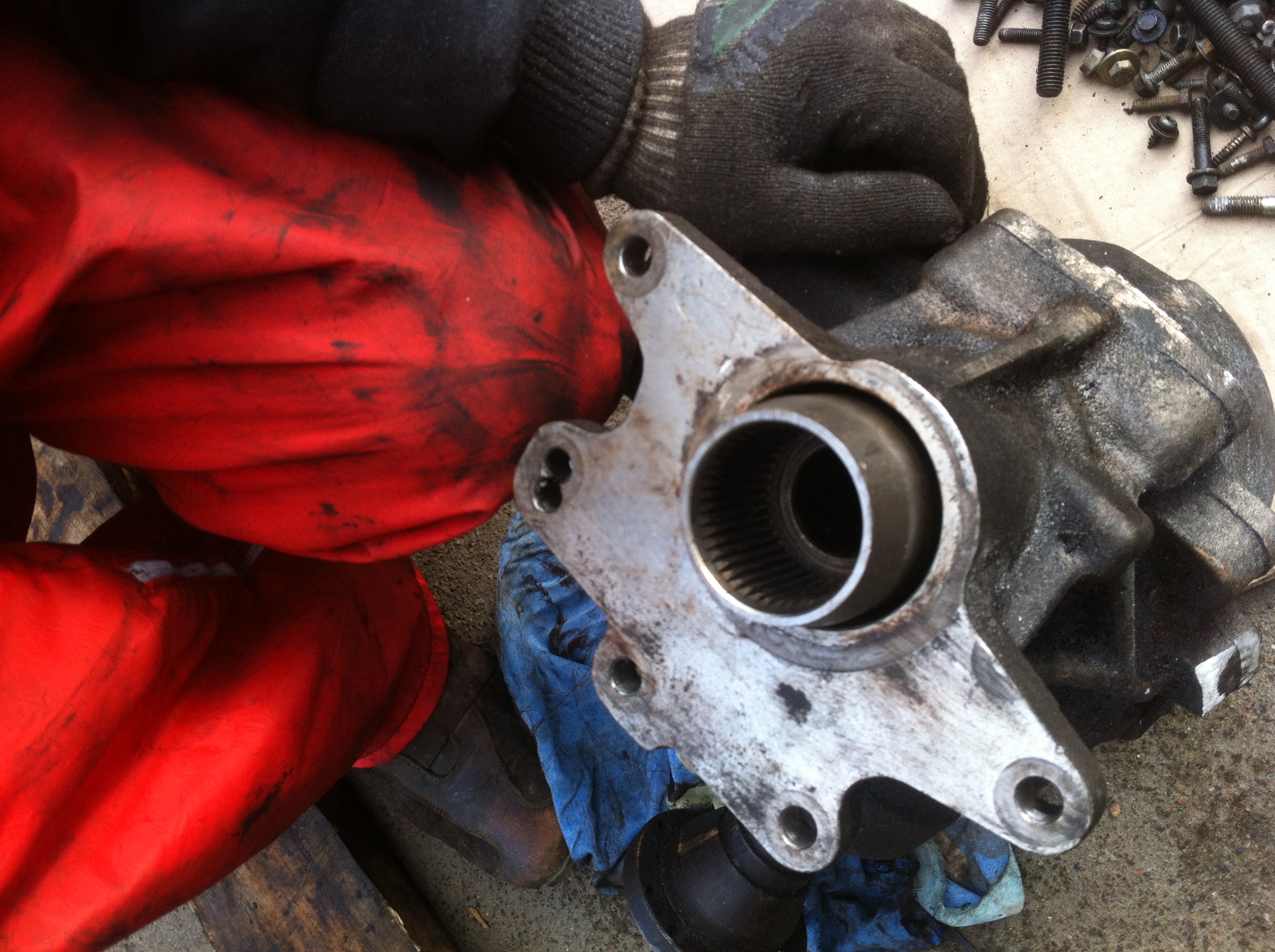

SerGioT5 писал(а):мдя.... а тут аж на 2 фотки больше... че за дела, распинался , что бы потом ничего и не увидеть, Господа, Фото отчет в Студию! :buba:
Я для тебя специально сделал фото,как говорит дима нищяка 80 левела,новая зубчатая муфта.сальники к стати тоже поменяли на новые.ну и как совет для всех кто будет собирать шлицевую часть садите на этот герметик убирает по 0.25 мм,посоветовал его использовать игорь с моторного,говорят были случаи когда разбитые втулки на нем при средних нагрузках по 4 года выхаживали.герметик ни фига не дешевый,ну как бы и проэкт по полному приводу тоже ни фига не дешевый.но интересный.

Рома не кто ни чего не посоветует,по старой доброй традиции,согласно старой легенде не кто ни чего не льет и не меняет потому что все житкости идут на весь срок автомобиля,многие даже масло в моторе не меняют,потому что у них весь срок службы автомобиля это 7000 км. ну после этого поста половина напишет что атф.а вторая половина что оригинальное вольвовское масло.а оригинальное вольвовское масло это синтетика 5/30,как коробки ходят? .,в угловуху все тоже льют оригинальное вольвовское масло,и ты вот взял всех и наломал своей 80.ну то такое.ну с выхлопом поебались,ну зато сделали его разборным тут по сварке Андрею спасибо,вход лямбляди тоже сделали в самом верху,что б удобней было,крепление под подушку которое теперь не надо,спелил,на земле это делать было б легче конечно..осталось поставить ступицу.и проверить как себя чухает коробас.но работа сцепы на двухмасовом роме понравилась.

п.с. по первой части.всем кто ссыт полный привод я скажу зря очкуете.вещь.конструктивно если все продумать и сделать все очень удобно и безпроблемно,все ремонтно пригодно.дело привычки.Передняя часть доработана и чуть изменена под дальнейшее обслуживание,запчасти все есть,с расходниками тоже без проблем.По второй части есть тоже свои замечания которые меня вечно раздражали на убитых первых хс. это кардан с убитым подвесным,клапаны обрадки и расположение насоса,а также датчики абс и своя система абс.последнее больше из-за редкости и цены.по кардану сделаем его разборным,под какой то ходовой подшипник,по насосу и обратке пока еще думаю,по абс хочу пересверлить под обычные сьемные,надо только понять есть ли приколы с венцом.ну вообщем пока думаем как сделать лучше.
