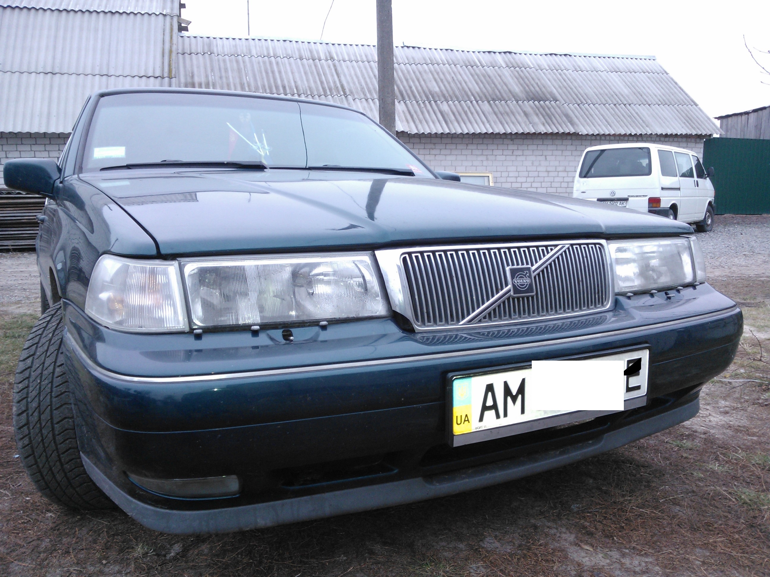

Сообщение vit » Вс мар 08, 2015 11:12 pm
я на свою теж Д 5252 поставив, зростив його з м 90
