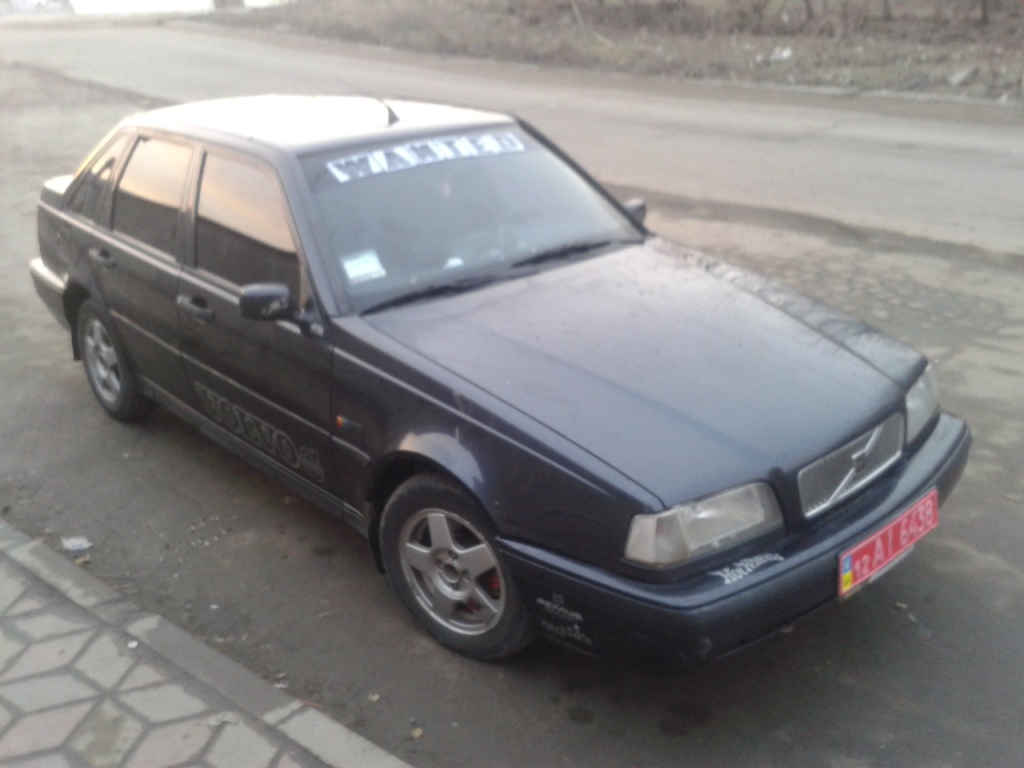

Сообщение slava_n » Чт мар 05, 2015 7:59 pm
первые фотки еще по дороге домой!
наклейки уже все поснимал! :moil:

Сообщение Ice_BEAR_Bo » Чт мар 05, 2015 8:00 pm
ещё одна машина, которая будет доведена до ума :D ;)
Re: 440 Малыш )
Сообщение Юрец » Чт мар 05, 2015 9:16 pm
ну и нормальная тачка! ждем более подробных фоток!
