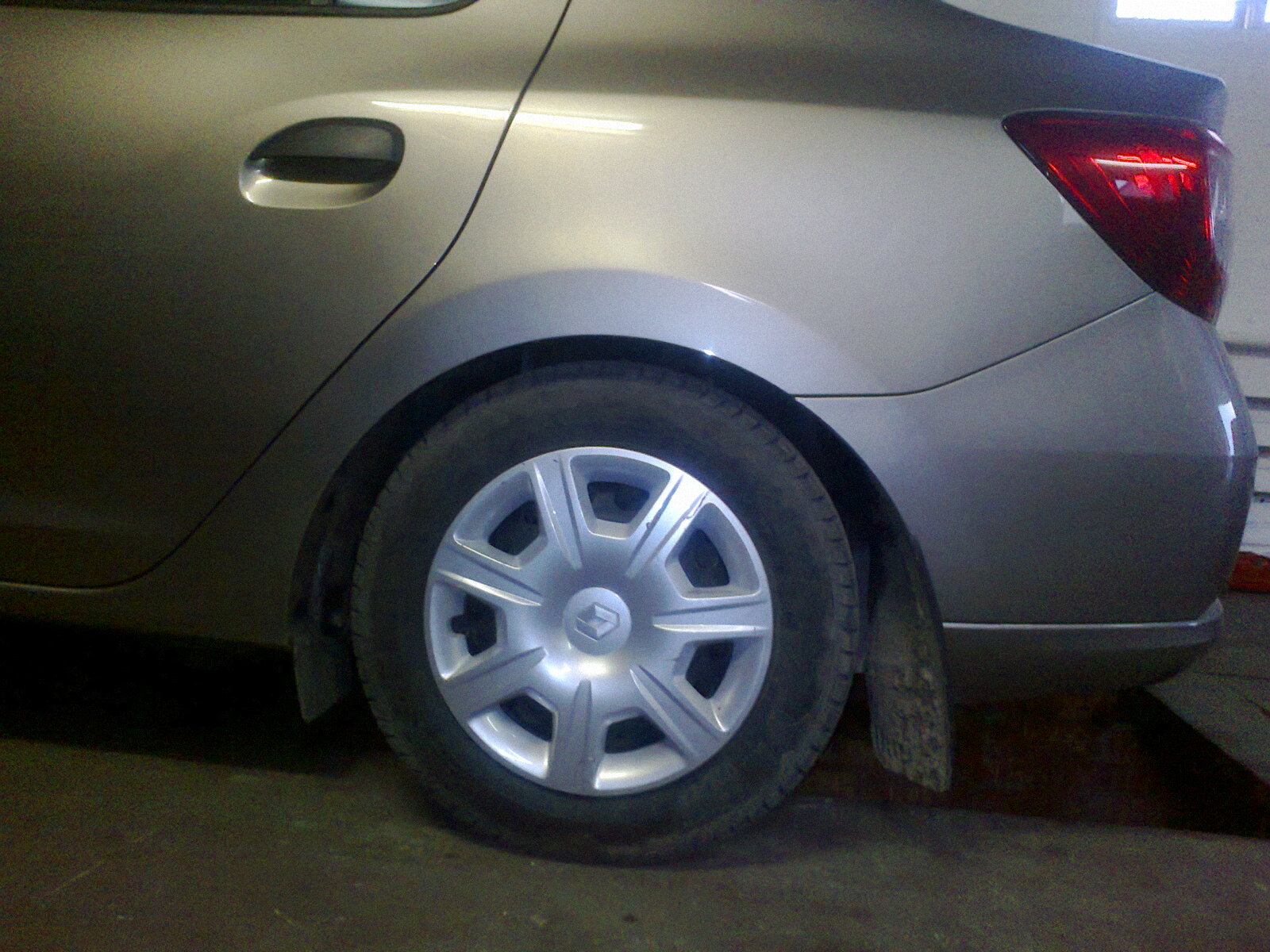

Осталось решить вопрос задними пружинами. Что-то низкий таз не радут глаз, отбойник скоро сотрется.
В тот же день я вытащил из батиного Логана пружину и сравнил с нашей. На фото все видно. Хотел впихнуть их на Вольво, попробовать, но... В тот день не судилось. Завтра попробую.

Сообщение Юрец » Чт мар 12, 2015 5:21 pm
вчера от нехер делать переставил логановские пружины себе:
амартики не разрывает, ооочень сбитенько идет, но жыскавата! если бы у них пробег был тыщь 200... под грузом! кстати в машину сразу садиться стало удобней.
вот что случилось с логаном после инсталяции туда моих пружин
ну прям мечта владельца рацингового тазика
