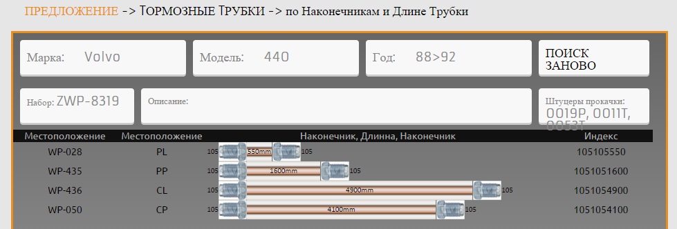

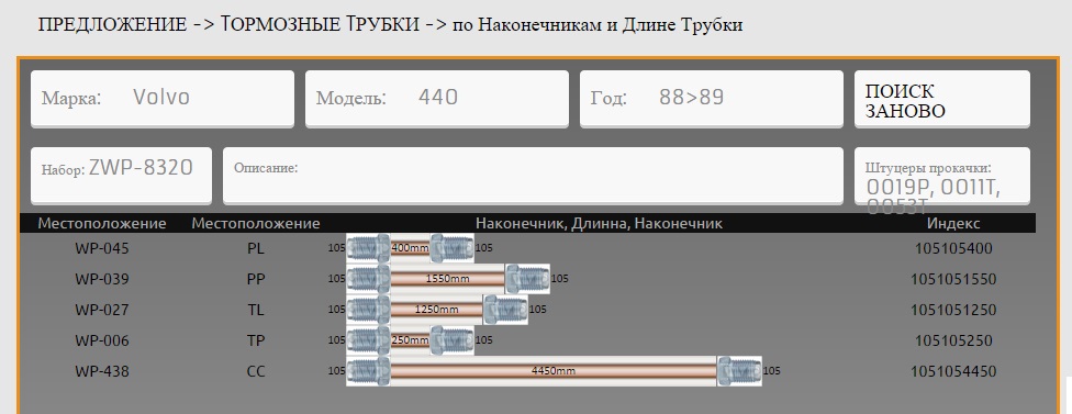

Нашёл вот такой сайт по подбору трубок (буду заказывать на изготовление в Украине) - http://pwpnet.pl/index.php?l=ru&s=pro&f=szp&z=wmo#szu
Так вот, какой вариант подходит мне? 89 год, сзади барабаны, спереди диски, без ABS. Больше склоняюсь к первому, но мало ли..
Вариант №1
Вариант №2

Трубки длиннее на машинах с АБС. вобще лучше снять свои и ехать с ними.

Перефразирую вопрос - на задние тормоза, идут две трубки длиной примерно 4.9 и 4.1?
b1gg1e
Сообщения: 272
Клубная карта №: 49
Re: Вопрос по тормозным трубкам Вольво 440, без абс, барабан
Сообщение Pawluchi » Сб мар 14, 2015 5:33 pm
Ну да если чуток велеки будут их можно в кольцо разгоночное закрутить только ниже гтц,
