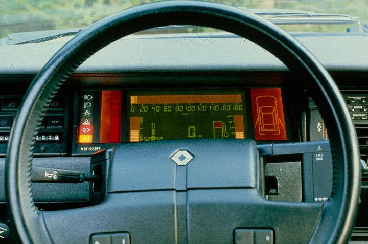

Сообщение Merlin » Сб мар 14, 2015 4:50 pm
Этот геморой с этим спидметром оказывается пришел в вольву от рено древних с космичесскими панелями приборов. (там даже датчик тотже, только разьем другой).
Представьте себе как там это все глючило. :-D :-D :-D

Re: 460 2.0 Мерлиномобиль №2
Сообщение Алежон » Вс мар 15, 2015 4:52 pm
видел в живую 11 в такой комплектухе.приборка не работала.
Сообщение Merlin » Вс мар 15, 2015 10:59 pm
Алежон, тут ты прав, и тут вольва кинула рено. у рено оно просто неработает. а на 4ке хоть ионогда. :-D
