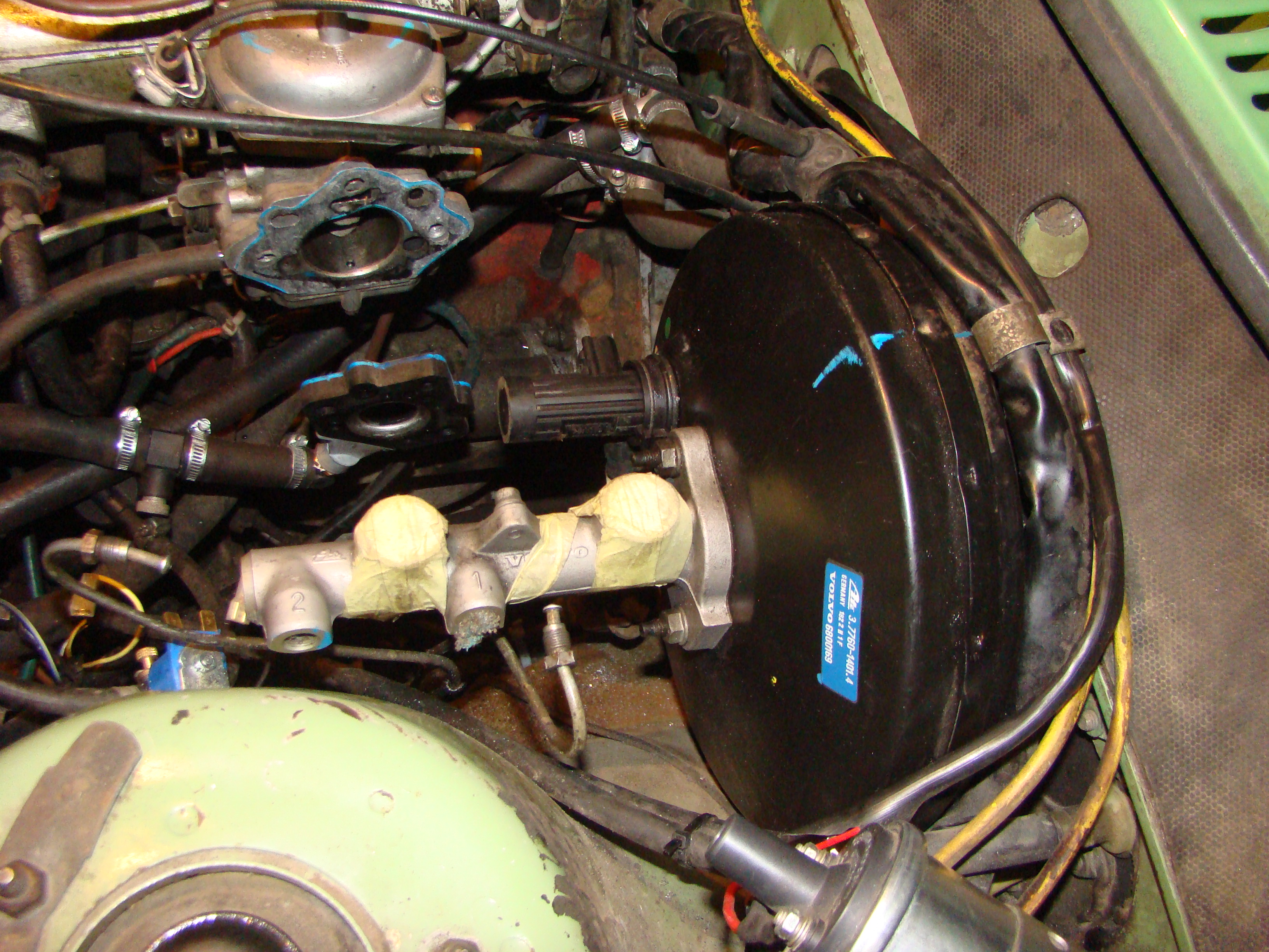

а как с педалью скрестил?
у меня сейчас у самого что то педаль падает, хватает со второго раза и какие то мягкие - грешу на то, что что диски новые и еще не притерлись колодки с дисками, а чего подает - может клапан?
IIIYPAH
Сообщения: 297
Автомобиль: Volvo 240GL
Re: "Ваня, Я ваша на веки!"
Сообщение ivan@m » Вс мар 08, 2015 7:53 pm
Отрезал тягу на 850 вакууме она там очень длинная.сточил конец- мм 7 под квадрат.отсверлил вилку от 240 вакуума.одел на квадрат и обварил.соответственно вымерял длинну.
