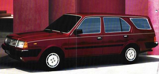

Сообщение Alexzoolog » Пн окт 12, 2009 9:55 pm
еще у нас кто то хотел тройку универсал.. и если мне память не изменяет, у него есть 2 седана..

Сообщение Tavron » Вт окт 13, 2009 9:25 am
Alexzoolog писал(а):еще у нас кто то хотел тройку универсал.. и если мне память не изменяет, у него есть 2 седана..
о даааааааа!, но у меня пока один седан к сожалению. :sad: :( . срочно коплю :laiea: на второй
