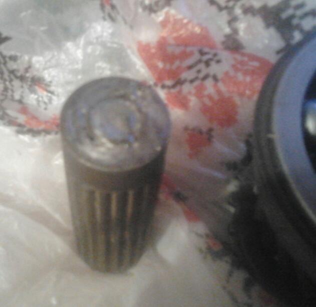

Re: Нужна помощь
Сообщение karter » Чт мар 26, 2015 11:44 am
я добрался до гаража .

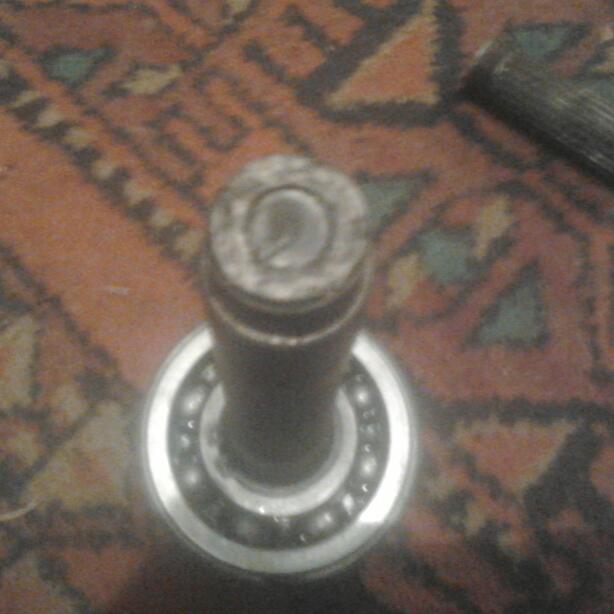

Re: Нужна помощь
Сообщение karter » Чт мар 26, 2015 12:02 pm
ещё фото.
karter
Сообщения: 265
Зарегистрирован: Сб мар 17, 2012 6:20 pm
Автомобиль: volvo 343 DL
Re: Нужна помощь
Сообщение karter » Чт мар 26, 2015 12:11 pm
номер этого вала 1232390 Внутри -это шпилька на которую прикрутили шлицевую к валу и потом обварили на фото видно.

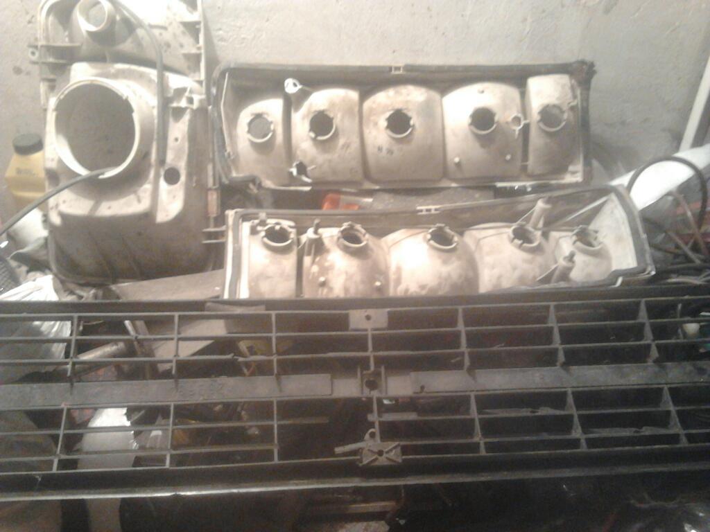

Re: Нужна помощь
Сообщение karter » Ср апр 08, 2015 9:44 am
А есть ещё такое . Может кому на эксперименты, ну или по безнадëге.
