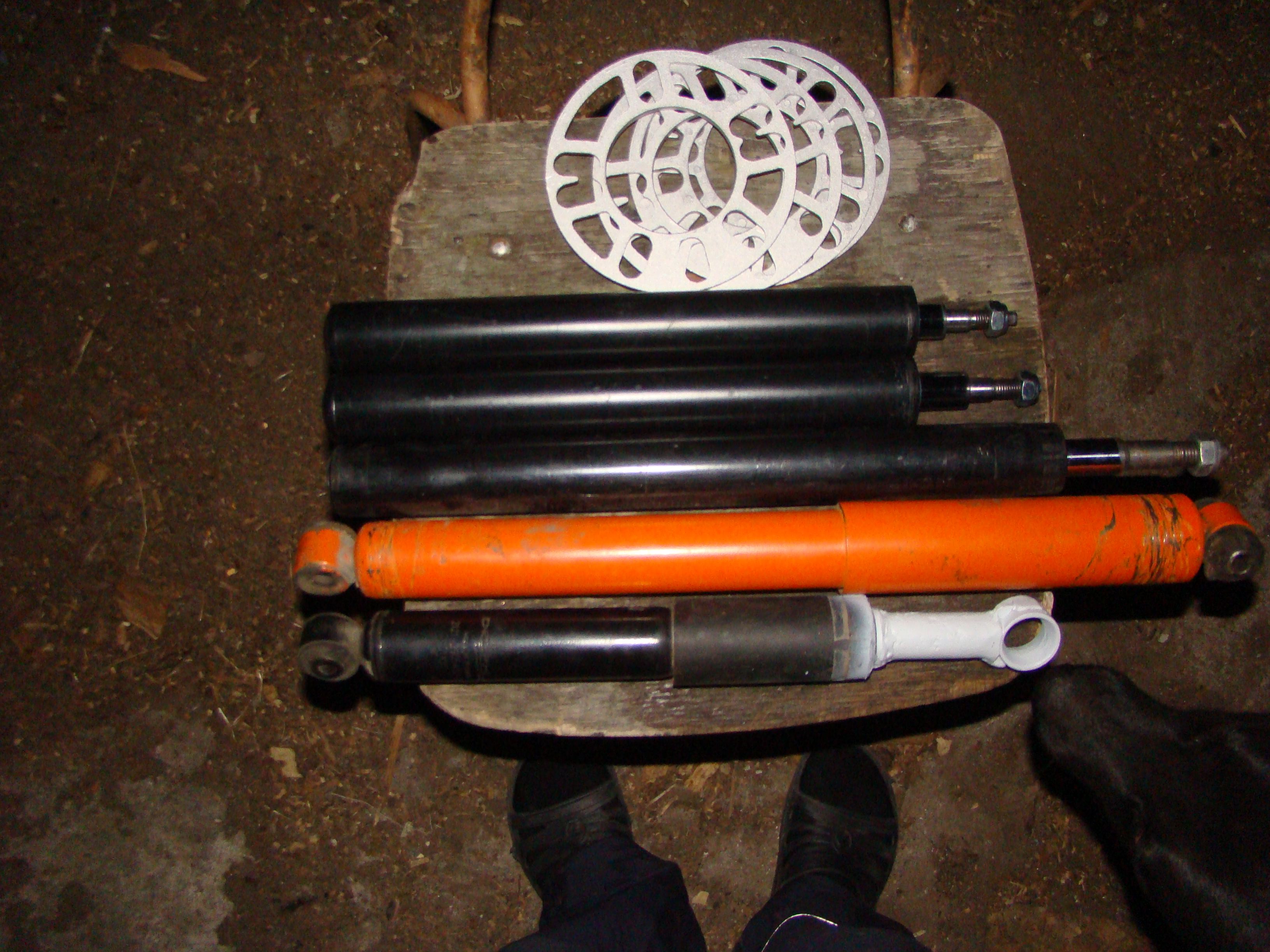

неуспел сфоткать целый день трудился по хозяйству. сварил только аморты задние укороченные.

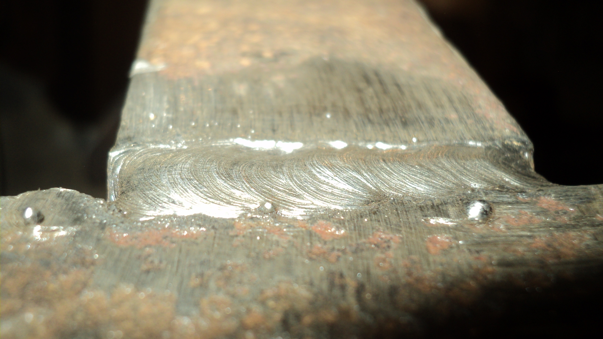

походу опять на год лимит красивых швов исчерпан ))))

далее укрепляем,хотя как показывает практика и так ходят нормально.
зачистил погрунтовал но несфоткал еще. дали буде. впереди передние стойки. :P
Re: "Ваня, Я ваша на веки!"
Сообщение IIIYPAH » Ср мар 18, 2015 9:06 pm
не понял что за конструкция

Сообщение ivan@m » Ср мар 18, 2015 9:34 pm
ага. у м еня ж щас стоят аморты от 850 они короче чем 240 ,но всеравно длинные домкратить приходится много. вот решил сделать покороче.

ivan@m писал(а):походу опять на год лимит красивых швов исчерпан ))))
Я тут пофлужу (пофлудю) чуть-чуть
Монолитом перестал варить когда цена перешагнула порог 80 гривен кило, перешел на тройку синие екстрим 6301 (2,5 кг последний раз покупал за 106 гривен, монолит 2,5 кг был чет около 230) самое главное просушить хорошо (на электродах обычно пишут температуру и время прокалки), ну и подготовить шов и лимит швов можно чуть увеличить :D конечно с металлом 1-2 мм только точками, а все что толще 4 сплошным и хорошим током
Хотя иногда сам как "присру" аж стыдно, видать тоже лимит установлен)))))
Ну самое главное, как сказал один хороший Сварщик: если можешь положить деталь - положи.
ЗЫ чет с детства мог долго разглядывать красивые сварочные швы, всегда завораживали, "магия сварочного шва" чтоли )))))

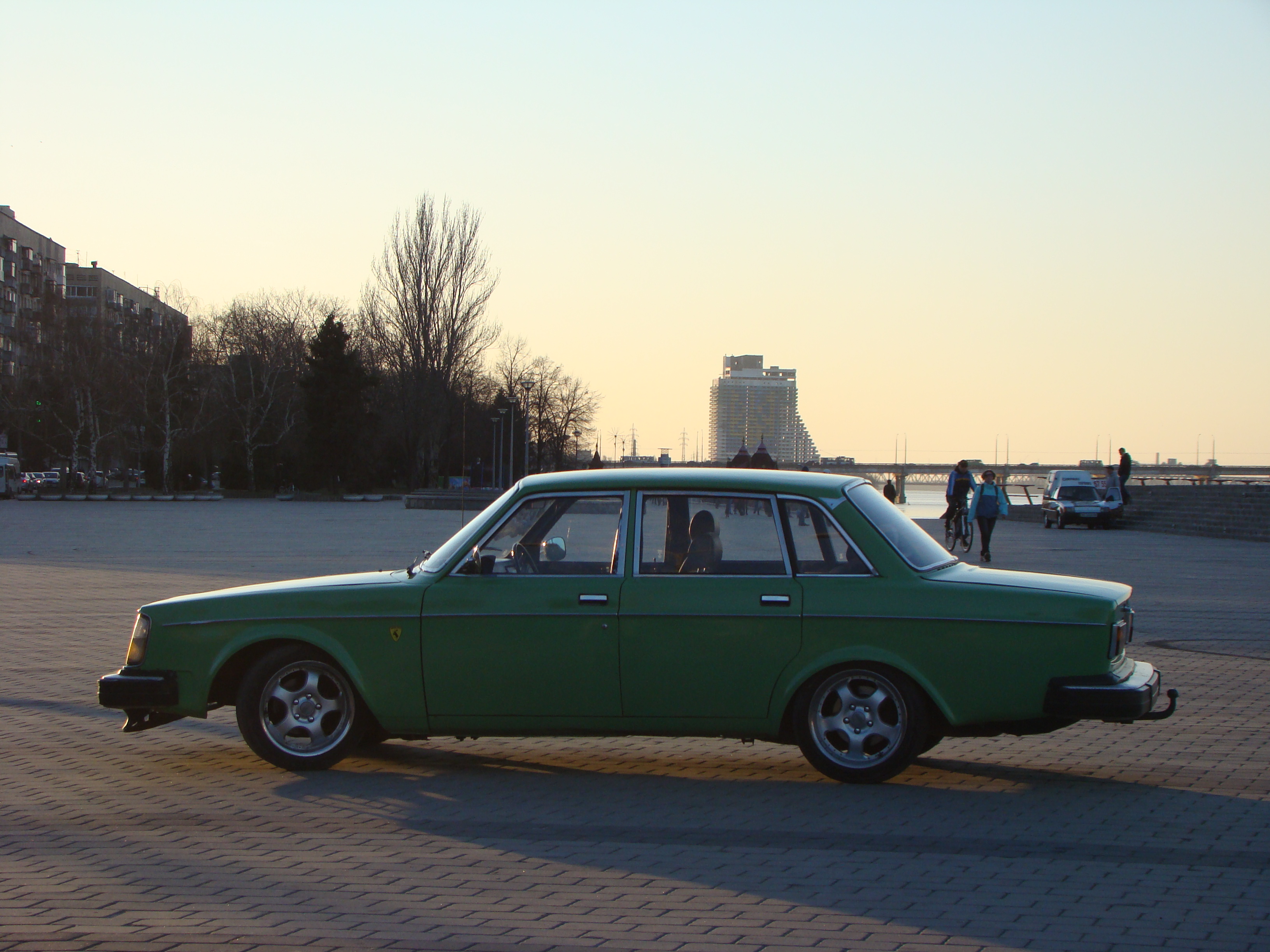

друже, насколько она жёсткая?

Сообщение nikolajs » Ср мар 25, 2015 9:16 pm
Симпатично вышло. И сколько в итоге "-"? А то меня по теме нафукали... А она реально смотрится хорошо. Мой стоковый клиренс как у УАЗа.

Сообщение ivan@m » Ср мар 25, 2015 9:22 pm
Ice_BEAR_Bo писал(а):друже, насколько она жёсткая?
А кто говорит что она жесткая? она абсолютно нормальная машина с учетом 45 профиля рези и давки 2.8 в колесах. вот и все. она не на отбойниках,подвеска почти сток.
вот будет ниже тогда будет изменения в жесткости ,но ито небольшие

Сообщение Ice_BEAR_Bo » Ср мар 25, 2015 9:48 pm
Я ж не утверждаю, а спрашиваю ;) увидел заднее колесо в арке, вот и подумал, что там почти-почти. Ну а в целом норм? Меня просто на брусчатке даже моя с "дедовскими колесами" кумарит
