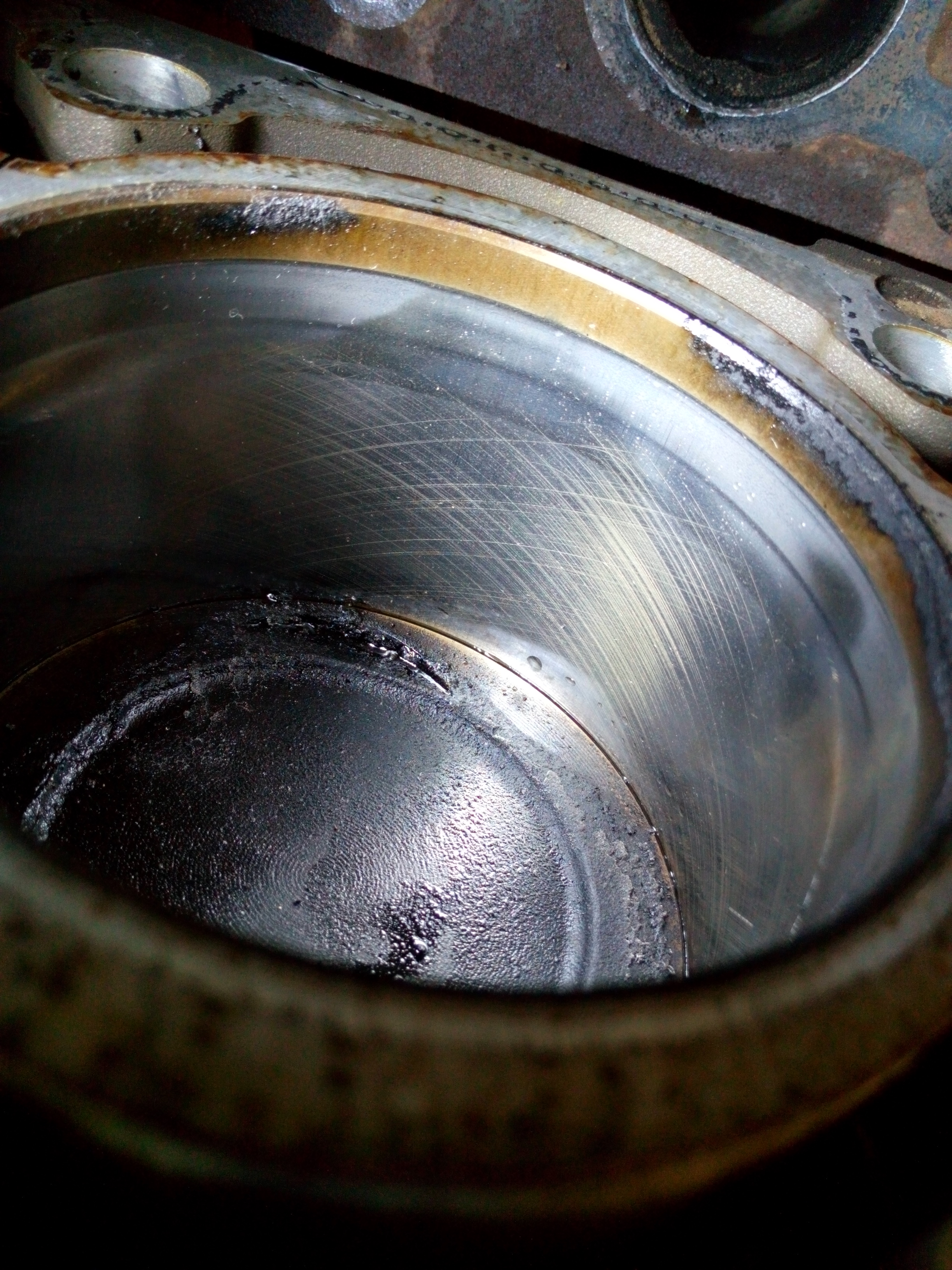

Сообщение 10ra » Ср мар 25, 2015 9:39 pm
капиталка b5252s:
творческий беспорядок
хон
до/после впуск
до/после выпуск
притирка
персональная Rакета
setup.exe

Фаска широкая на гнезде и клапане - быстро прогорит.Надо было не пожалеть денег и отдать голову в Ротлер или подобный ему станок,чтобы сделать нормальные фаски.И рабочие фаски клапанов проточить в станке.
Сейчас вручную клапана притирают только на жигулях,дабы сэкономить,на нормальных моторах уже давно такого не делают - не ходит такое нормально.

ivan@m писал(а):А вот с фасками да чтото не то и широкие и сдвинуты вверх.почему так
Потому-что тупо притерли вручную пастой,а нужно было делать фрезой все три угла на гнезде клапана.
А еще,по-уму,надо было хонинговать абразивной хонголовкой,а не алмазной и делать плоскость на блоке.

Имел ввиду почему так оставили.отчего так получилось я знаю.
