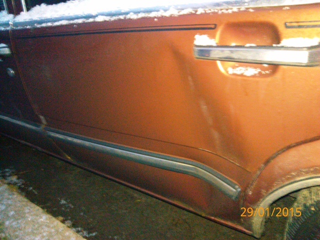

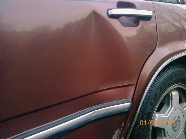

Оставив машину на несколько дней припаркованной возле дома в один вечер обнаружил вмятину
подскажите каким методом лучше выровнять?

Re: Vovolvo с АКПП как первая машина
Сообщение Ice_BEAR_Bo » Пн фев 02, 2015 4:51 pm
снять карту и выстукивать
Сообщение MOOSE » Пн фев 02, 2015 4:51 pm
вирівняти можна, але рентабильніше поміняти двері
Сообщение vovo » Пн фев 02, 2015 4:54 pm
MOOSE писал(а):вирівняти можна, але рентабильніше поміняти двері
таки так, але ніхто шось S90 не розбирає...
Сообщение MOOSE » Пн фев 02, 2015 4:55 pm
губа не дура

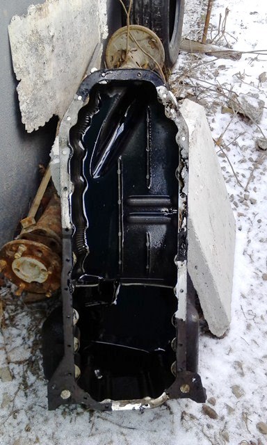

Сообщение vovo » Пн фев 16, 2015 1:41 pm

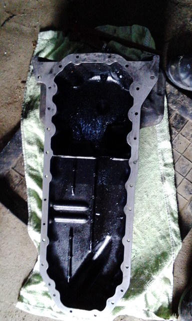

[attachmenИтак, из за отсутствия времени и места для выполнения ремонтных работ, был взят отпуск и на недельку укатил с шумной столицы)
Самым основным как и самым трудным была замена масляного поддона.
старый, с дырочкой
Снятый поддон планирую заварить аргоновой сваркой на будущее...
Новый ну как новый б/у конечно скажем так целый (450 грн)
целый
был посажен на новую прокладку (120грн) и серый герметик (100 грн)
По книжке там вообще для замены нужно оч. много чего разобрать но нам удалось это сделать так:
слив масло открутили все 29 винтиков разной длинны в т.ч 2 под шестигранник.
отпустили рулевую колонку, открутили с подушек и подняли немного двигло.
нужно однозначно откручивать переднюю балку. Проблемой стало что гайки с низу приварены к кузову - нужно откручивать болты с моторного отделения! Мы же увидев гайки начали с них) был сломан не плохой вороток с головкой.
отпустив балку и еще приподняв двигло поддон вышел. Нужно примерно расстояние не менее 10 см между балкой и двигателем иначе не выйдет. Всё упирается в корзину коробки к которой кстати поддон тоже прикручен.
Установили целый поддон намного легче чем сняли старый...
Нужно искать защиту моторного отделения ...
Также была капитально отремонтирована масло проводная трубка подачи масла на радиатор от акпп. Урра масло не уходит)

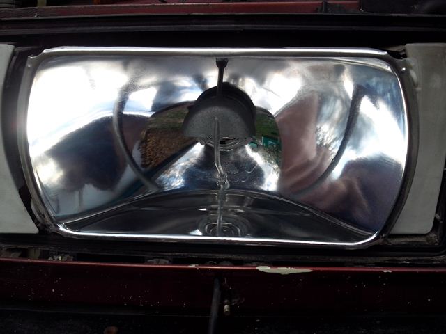

Прошли прекрасные майские выходные в которые удалось подшаманить проблемные места. Кинул летний комплект резины на другой комплект дисков. Диски достались в наследаство с машиной. Спасибо Владу за них.
Отчистил, отмыл и покрасил. 1 балон краски и 1 лака. Респект и уважуха товарищу Алексею с шономонтажа. :frends:
диски с колпачками.
Заменил трубку от топливного на форсунку. Порадовало что можно снять и поставить одну не снимая остальные. Теперь не капает солярка.
Заменил прокладки выхлопного коллектора. Порадовали гайки разного размера то на 12 то на 13)
Поставил свеже вырубаную прокладку с паронита между турбиной и выхлопной. Незнаю нужна ли она там бо старой там не оказалось. Думал тише будет работать. Разницы ощутимой с новыми прокладками на услышал.
Помыл передние фары, были в пыли конечно.
Обнаружил печальную картину с проводкой на правую оптику, все перемотал синенькой.
Помыл подкапотную, пропылесосил салон. В общем остался доволен, но достали пинки при переключении акпп. хоть и накачал солидол в все 3 крестовины - будем их менять.
