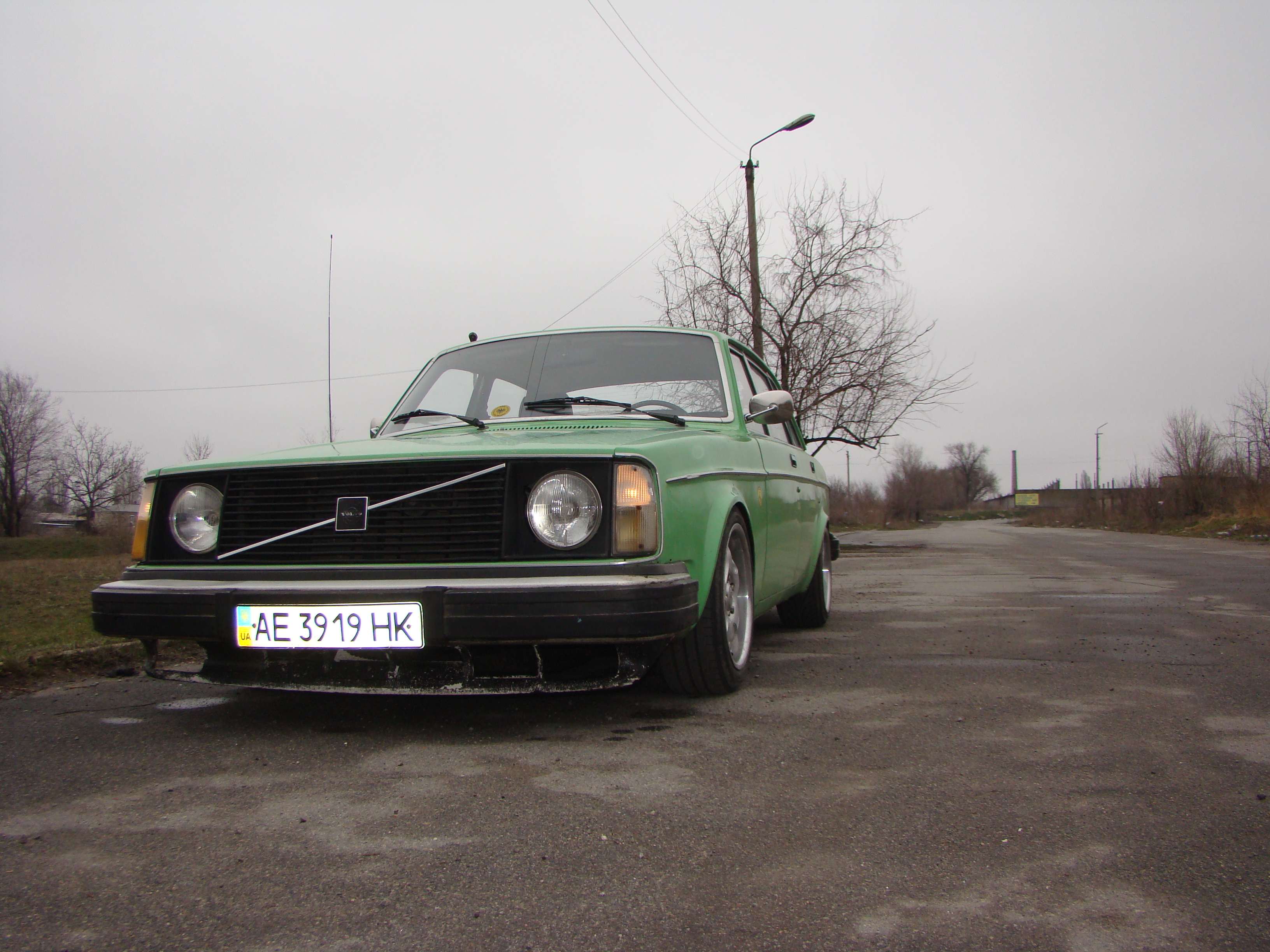

хе.не че так к стати.аэрографии и выхлопа конечно не хватает.а как по жесткости управляемости?
Re: "Ваня, Я ваша на веки!"
Сообщение ivan@m » Вт мар 31, 2015 9:32 am
Алежон писал(а):хе.не че так к стати.аэрографии и выхлопа конечно не хватает.а как по жесткости управляемости?
по жесткости ход подвески достаточен. она не на отбойниках. только из за резины и давления 2.8 немного есть. управляемость -после переделки передних стоек стала поувереннней. и руль полегче.
вживую сзади гораздо красивее. такой монстрик)))

смотрится норм конечно... ;) а как с выворотом на кочках?

Афигеть! У меня наверное бампер на уровне лобового стекла если сравнить с Ваниной... нужно что-то решать с этим.

НЕ ссы.. не переживайте то метки развала. просто пластины обвел чтоб потом поставить назад. ширина передних колес маленькая чтоб делать завал. ничего не пилил,все на месте.
все варил сам,по твоему методу -электроды грел.
выворот и пр осталось по старому.

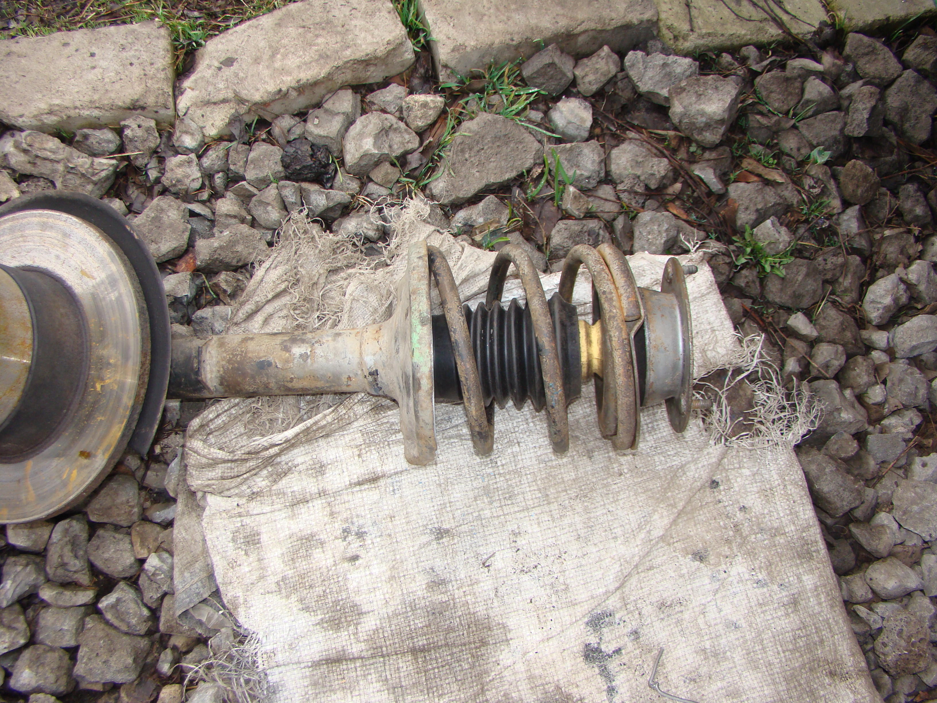

Штоки вкладышей проточены? Я так понял. Блин, нужно доставать пружины и стаканы.
Сообщение ivan@m » Вт мар 31, 2015 10:19 am
Stas340 писал(а):лимит швов увеличен ))) красивый шов ;)
я не фоткал чтоб не сглазить. :oops: сам в шоке.
кладыши проточены. ход штока 130 мм.
