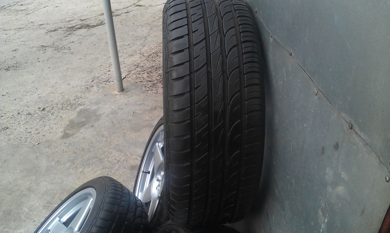

Диски классные, мои поздравления ;) ;) ;)
Но, добавлю свои пять копеек по эксплуатации дисков на 17 на своем авто
У меня Volans 17"х7J, ЕТ 43 но с проставками спереди 30мм, сзади 35мм
резина 225/45 17
спереди все чудесно стоит, а сзади получилось так
Загрузил 4 колеса в багажник + запаска
Сели в салон 3 человека, 2 спереди , 1 сзади
И при наезде на кочку чирк-чирк-чирк, но не сильно.
Колеса выложил, 3 человека - все хорошо.
НО чиркает по кромке арки, пригружали - смотрели
Грешу еще на старые пружины - они были слабенькие, и при такой загрузке авто уже хорошо проседало
Как сейчас будет - не знаю, соберу - будет видно :cars:

Пока не пригружал и не пробовал . Проставок нет ни каких вообщеи ставить не буду. Пробовал на 225 резине но пришел к выводу дабы избежеть проблем . а именно тех о которых пишете Вы мною принято решение установить 215 шины. Они на 10мм будут уже и зазар на передних арках будет10 мм. Задок тоже . Моя машинка не возит такие грузы. Разве, что иногда мореееееее :? . Ну и у меня стоят усиленные пружины и перед и зад.
