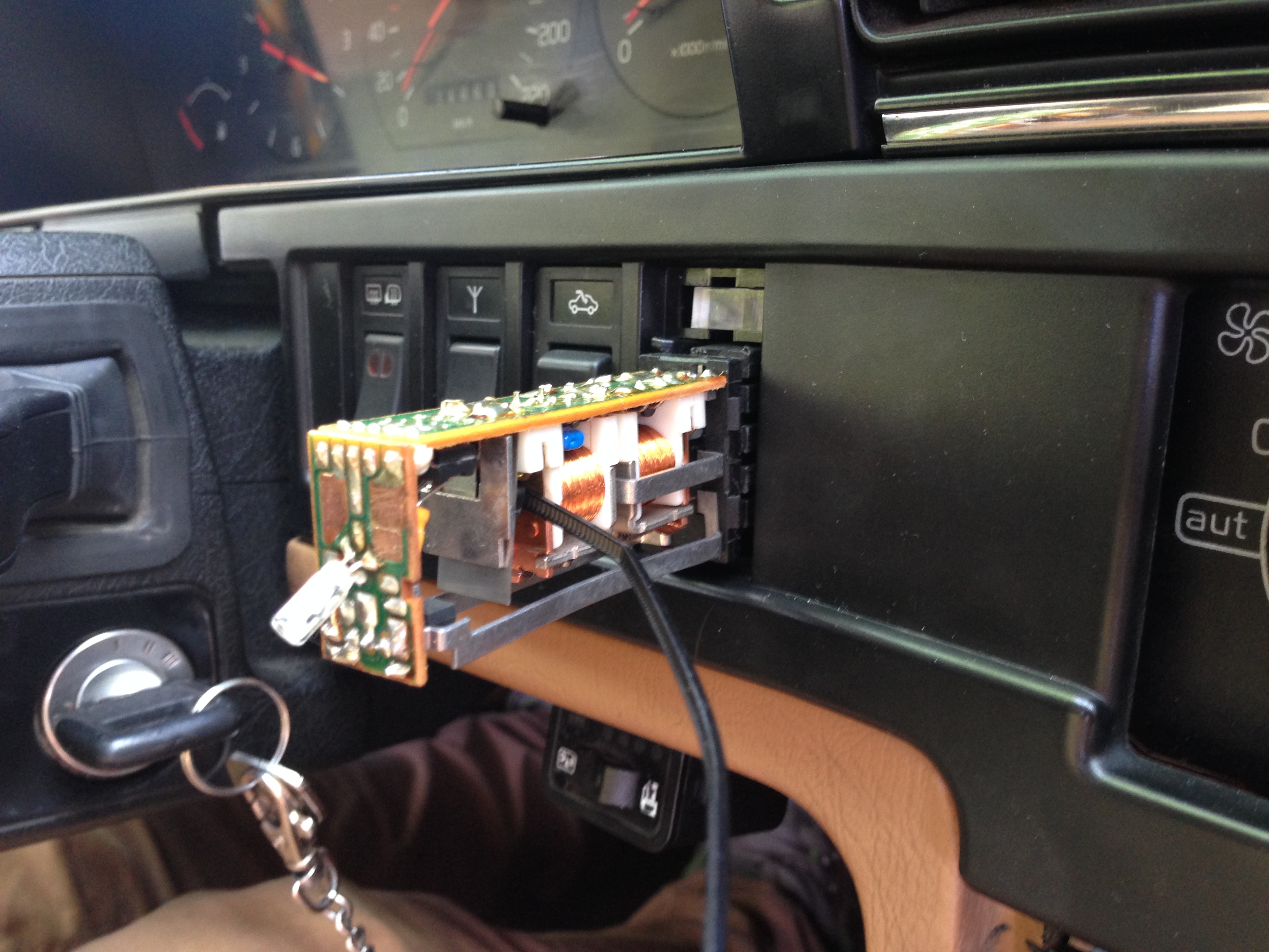

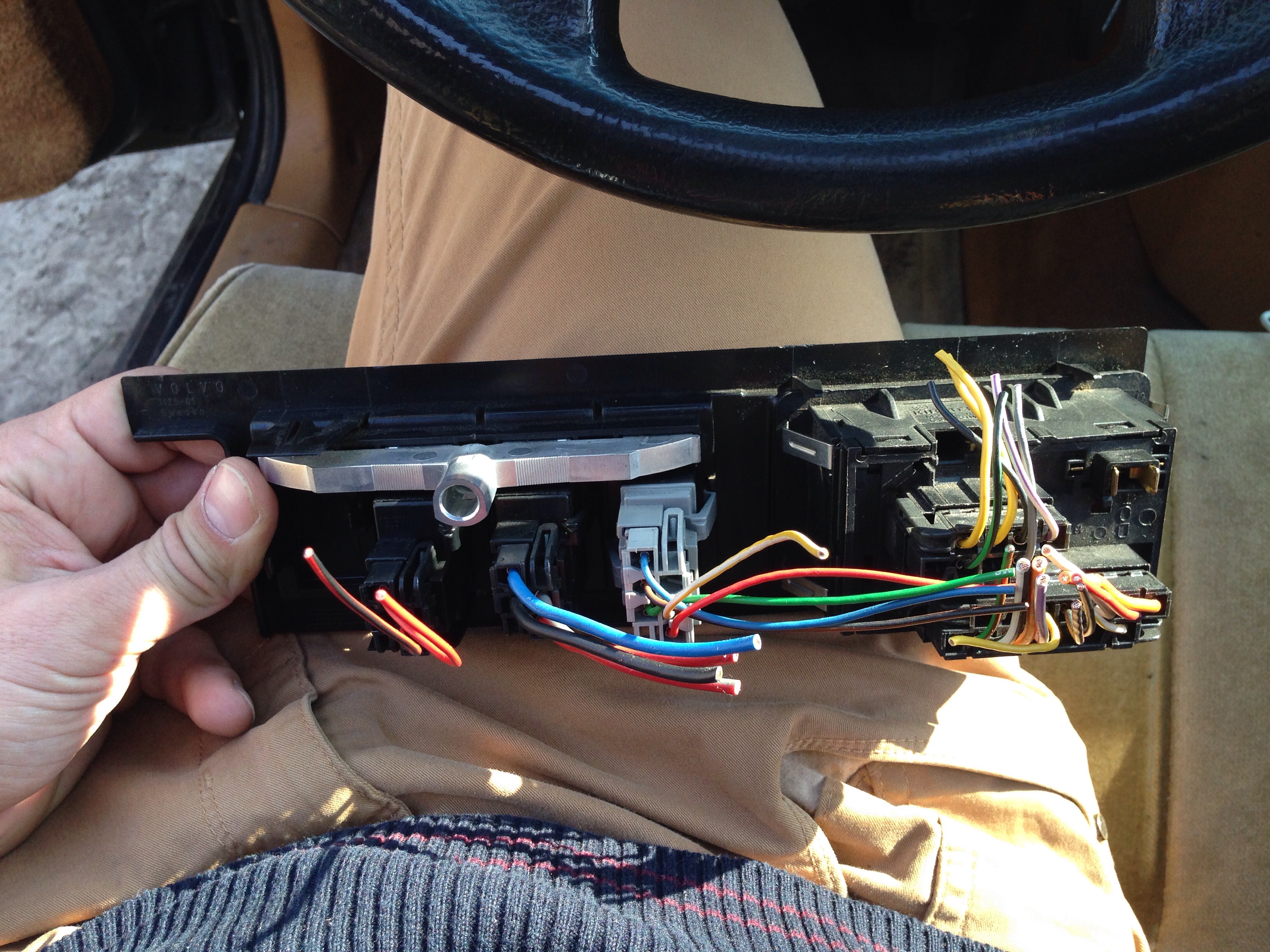

1 - забрал кнопки, светятся, работают все норм кроме зеркал, перекину со своего блока

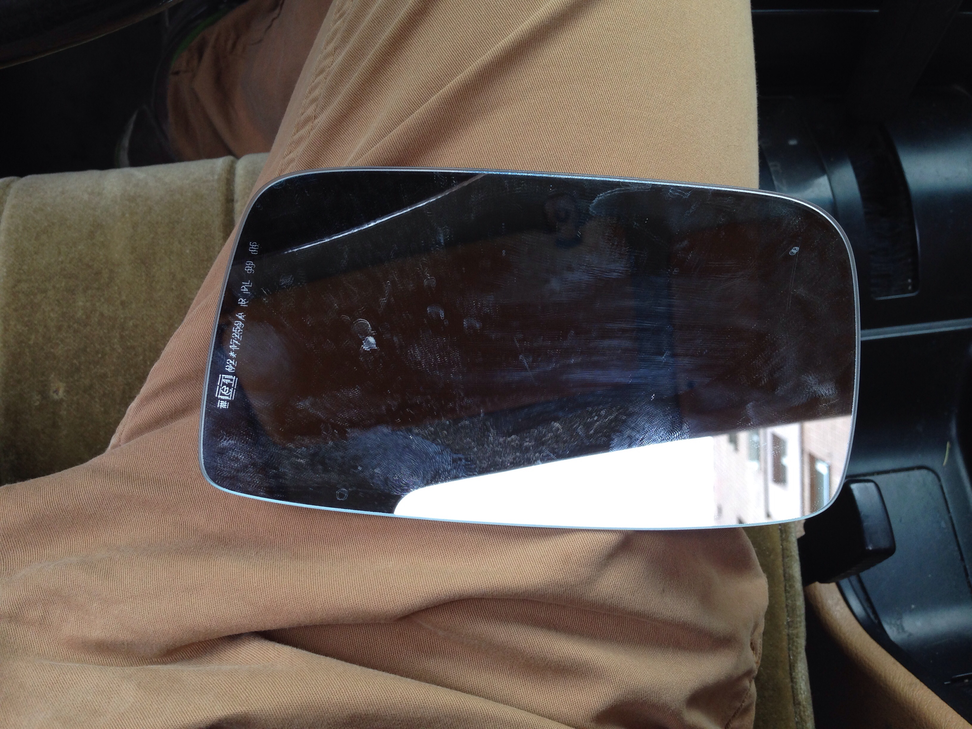

2 - отклеялось зеркало, в руках. Как будто ослеп на 1 глаз, не догоняю как таксисты носятся не смотря никуда...

Сообщение Ice_BEAR_Bo » Сб апр 18, 2015 5:00 pm
ЗМ скотч - наше всё ;)

MOOSE писал(а):А у меня на водительском пульте все 4 с подсветкой :oops:
Проводку под них переделовать не пришлось?
Я купил этот комплект из-за сломавшейся передней пассажирской кнопки, на подсветку в принципе всё равно, но лучше с ней, чем без нее. В принципе можно купить ещё один водительский блок такой, чтоб все 4 были с подсветкой, но мне пока всё равно, я не занимаюсь салоном пока ещё 8-)
Проводка у меня рестайловая, так что всё стало как влитое. Хотя нет, кнопки зеркал при клац-клац вверх/вниз крутят зеркала влево/вправо, это скорее всего из-за того, что зеркала у меня с одним моторчиком и катушкой, а не с двумя моторчиками, но я свои кнопки кину и будет норм ;)

Сообщение Ice_BEAR_Bo » Сб апр 18, 2015 8:15 pm
Вопрос совместимости решён, посмотрел по разметке контактов - кнопки зеркал действительно под зеркала с двумя моторчиками. Смотрится реально жирно, таки куплю ещё один водительский блок кнопок с подсветкой ;) улыбнуло, что при нажатии блокировки задних стёкол на водительском блоке - питание на задние кнопки прерывается и они перестают подсвечиваться, включаешь - светятся! Доволен как ребёнок :-D

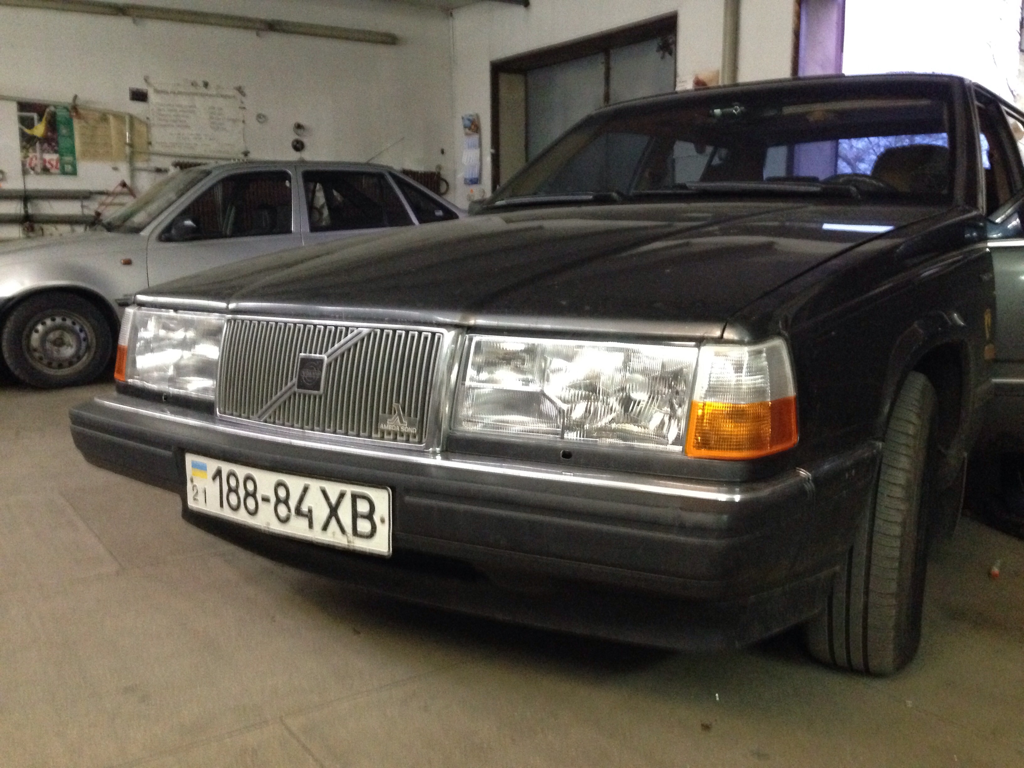

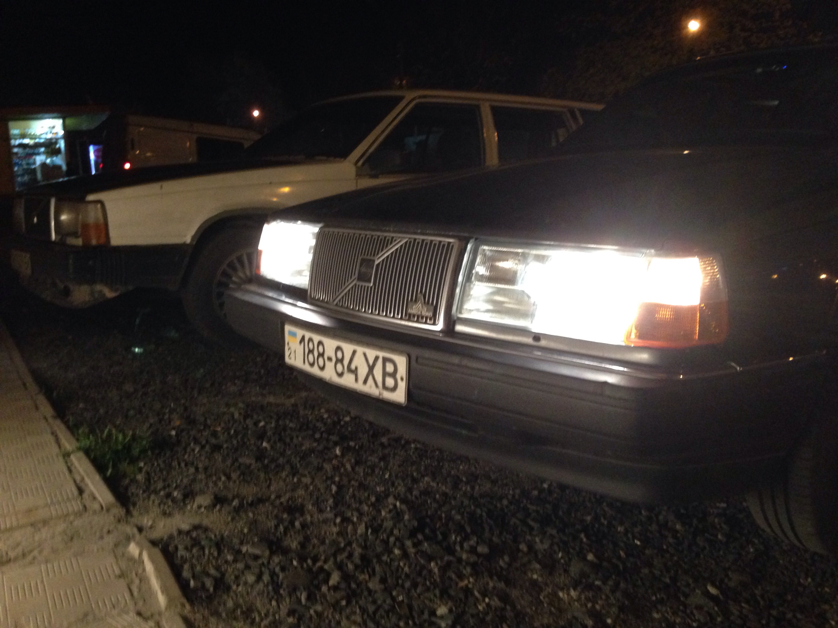

Сообщение Ice_BEAR_Bo » Сб апр 25, 2015 11:48 pm
на всех фото ближний, фары настроил пока что на глаз. Туманки пока что не работают (дальше расскажу). Дальний проверил на ксеноновой приоре - ебашит с такой силой и кучностью "под линеечку", что я увидел лица сидящих на заднем сиденьи :oops:

Сообщение xoxlov » Сб апр 25, 2015 11:50 pm
Красотища!!!

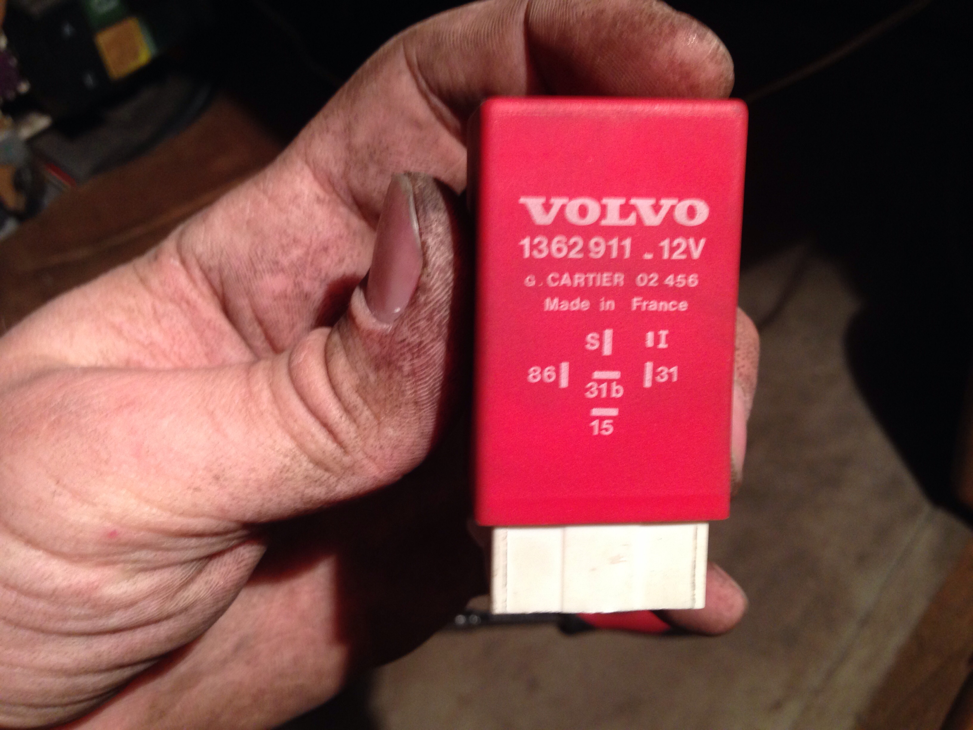

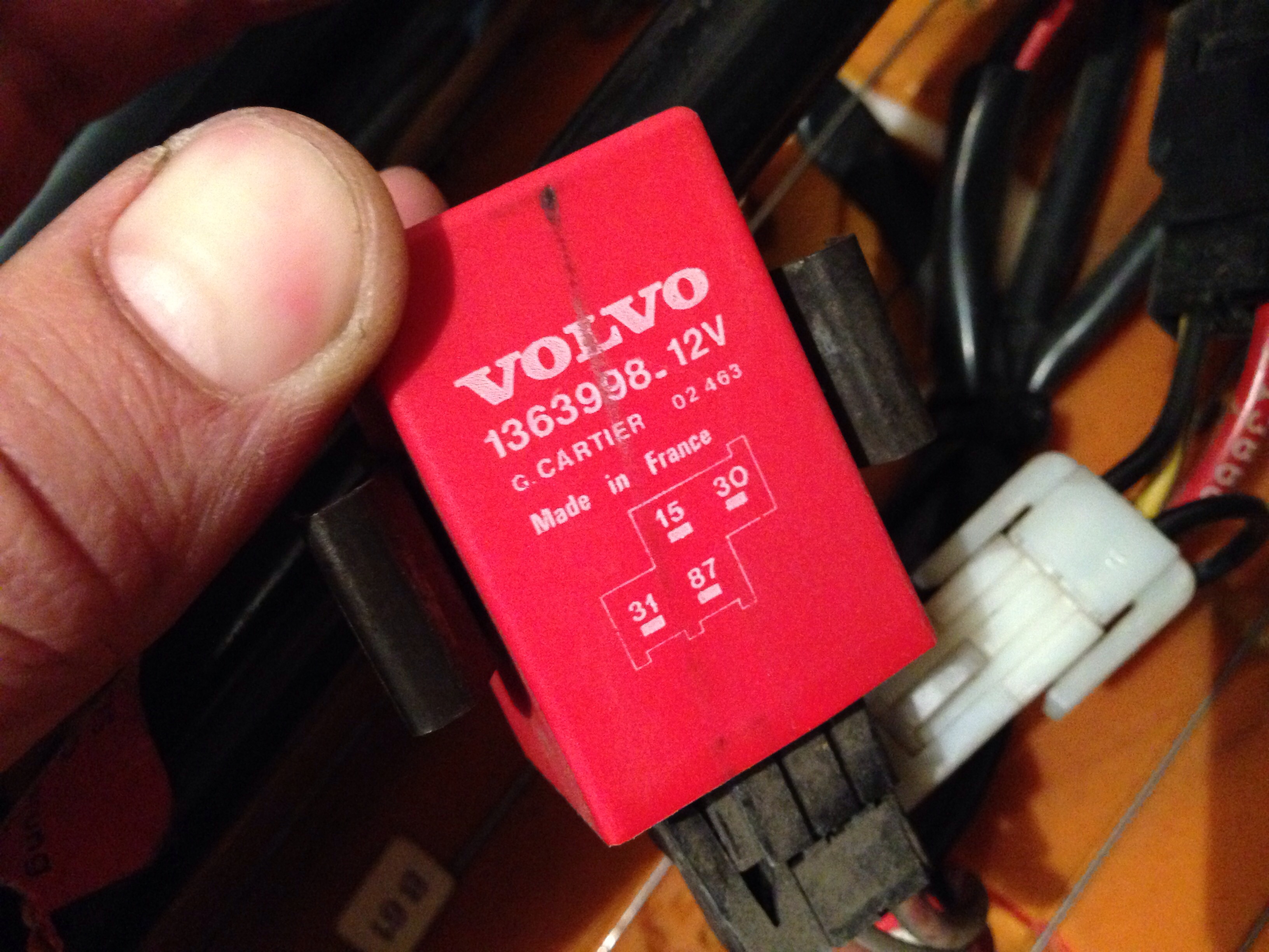

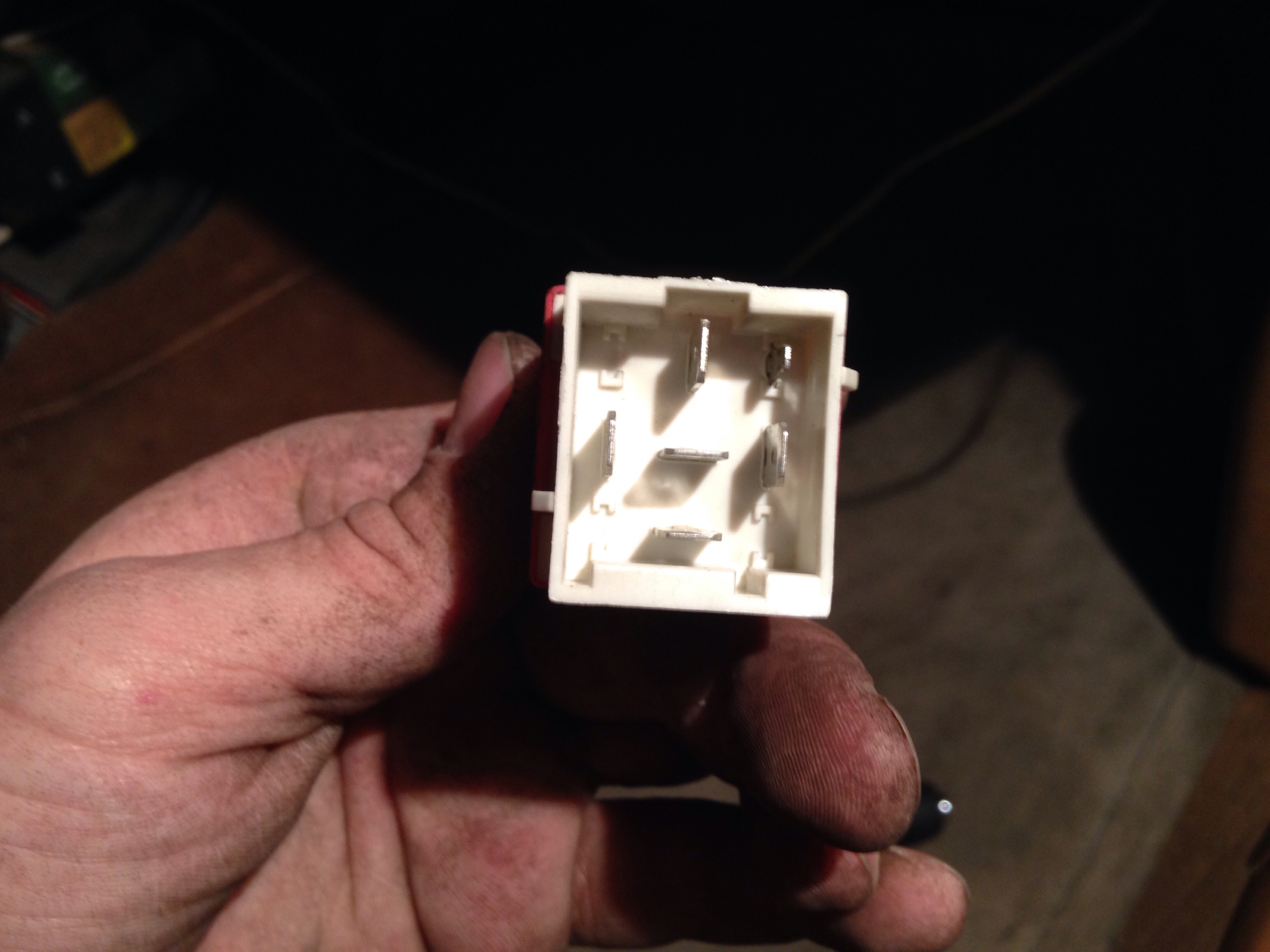

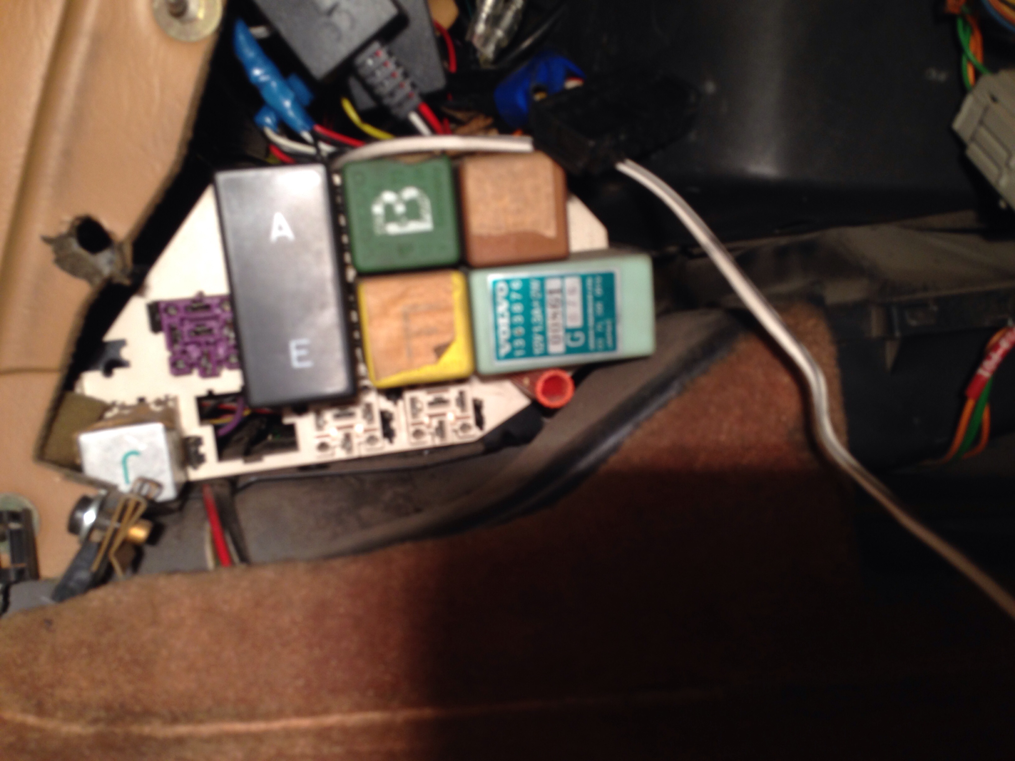

так вот, касательно туманок, поставил я фары, кнопочкой клац-клац - туманки не горят! Начал думать... Проводка должна быть заложена под комплектацию с передними туманками, кнопку я поставил... И тут я вспомнил про релешку... Подскажите пожалуйста номер реле, которая там должна стоять. Фото своей прилагается! Плюс вот что - поясните пожалуйста для чего какая релешка и что должно стоять в пустых гнёздах? Красная стоит под чёрной.

Ice_BEAR_Bo писал(а):так вот, касательно туманок, поставил я фары, кнопочкой клац-клац - туманки не горят! Начал думать... Проводка должна быть заложена под комплектацию с передними туманками, кнопку я поставил... И тут я вспомнил про релешку... Подскажите пожалуйста номер реле, которая там должна стоять. Фото своей прилагается! Плюс вот что - поясните пожалуйста для чего какая релешка и что должно стоять в пустых гнёздах? Красная стоит под чёрной.
немного поспешил с выводами. Открыв каталог и посмотрев на схему всё стало понятно. Понятно то, что в руках я держу совсем не реле освещения, понятно где и для чего каждое из реле, а так же каких не хватает. Докупим все недостающие и поставим на законные места!

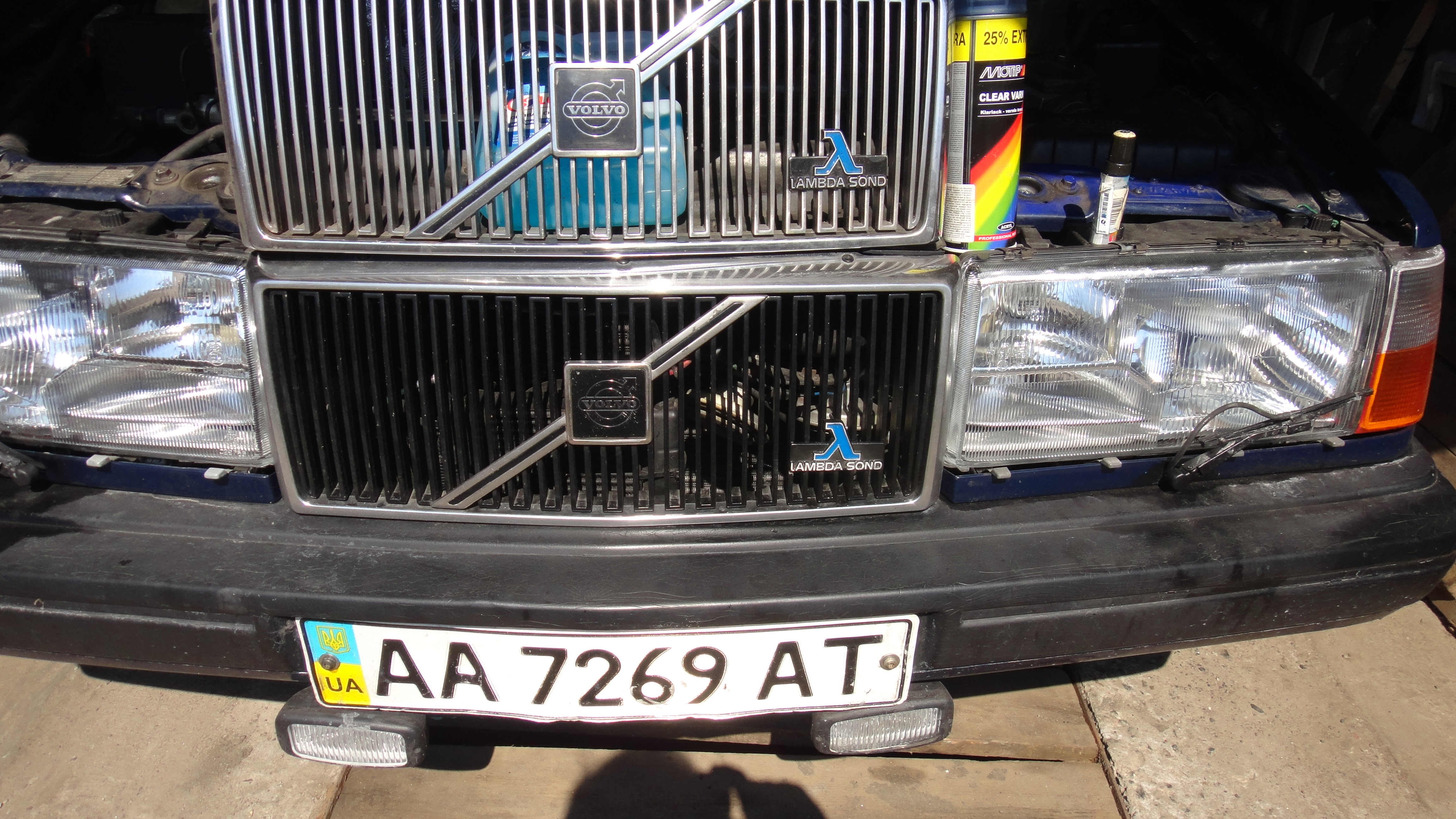

Сообщение Ice_BEAR_Bo » Вс апр 26, 2015 11:10 pm
глаза боятся, а руки прозванивают проводку :oops:
+ новая кнопка антенны
+ новая кнопка люка
+ новая кнопка туманок
+ датчик вибрации сигналки
+ туманки
