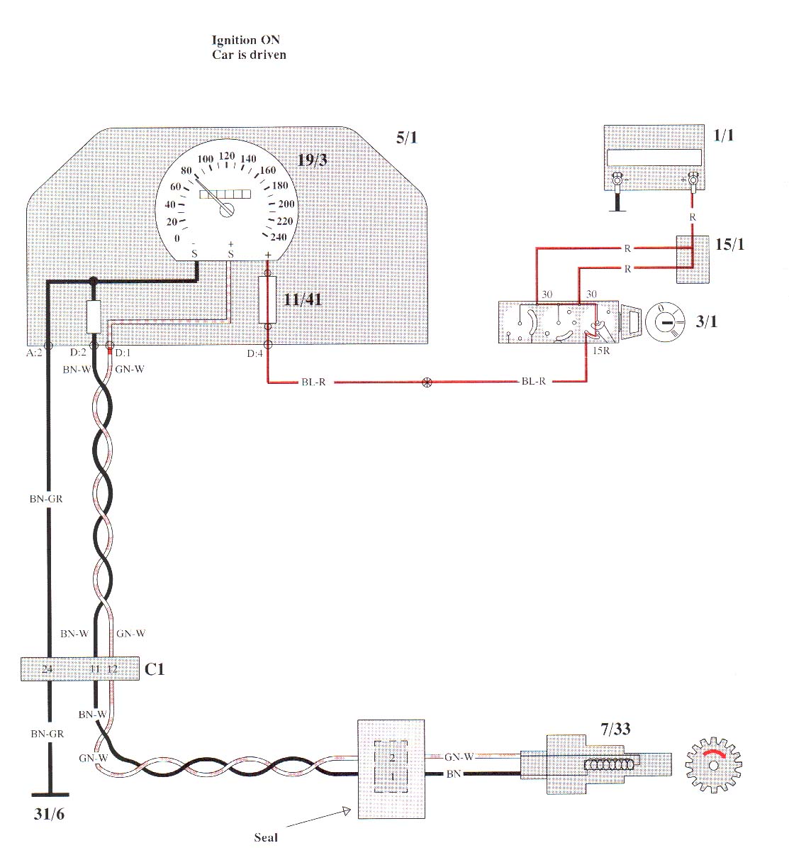

Сообщение Олег1990 » Сб апр 18, 2015 9:42 pm
заранее спасибо, нужна ел.схема на дизель особенно та часть схемы на спидометр.
Сем раз меряй один раз откуси

год машины??? Или это надо отдельно писать?? Есть отдельно схемы на 82,83-84,85,86-87,88-91. И шо??

leo_run писал(а):год машины??? Или это надо отдельно писать?? Есть отдельно схемы на 82,83-84,85,86-87,88-91. И шо??
88г

Давай мыло - скину - нихто не кричал - ;-)
А еще что именно вам от той схемы надо
Re: ел.схема на 740
Сообщение Олег1990 » Пн апр 20, 2015 9:17 pm
leo_run писал(а):Давай мыло - скину - нихто не кричал - ;-)
Сколько мыла надо? Можно и всю схему машины но пока нужна та часть от моста к одометру

Сообщение Олег1990 » Пн апр 20, 2015 9:27 pm
[quote="leo_run"
А еще что именно вам от той схемы надо[/quote]
Електр... говорит на мосту должно быть три контакта, а их два говорит что может быть и два контакта но там другая система и чтоб не гадать и все сделать хорошо надо глянуть на схему.

У меня на мосту два контакта,на днях обрыв был,сейчас все работает, в чем проблема то?

Машину купил с не рабочим спидометром купил другую приборку рабочую а ефекта нет

Хе хе на мосту не бывает датчика на три контакта;-))
для разъяснений с электриком хвати сврмосковвольво клуб там есть схема от 940- там наглядно все нарисовано.

Ну не знаю я по елктрике плохо понимаю хотя не мало перекрутил проводов, он говорил что идет плюс минус и третей контакт считанная инфа на показатель

Олег1990 писал(а):Ну не знаю я по елктрике плохо понимаю хотя не мало перекрутил проводов, он говорил что идет плюс минус и третей контакт считанная инфа на показатель
это уже приходит на спидометр

А что в ней? Шестеренка- это редуктор датчик два провода согласцющее сопротивление и провод от замка зажигания .. все.

Низ я понял, а от не мог понять что с права, от замка питание идет? Я так понимаю.
