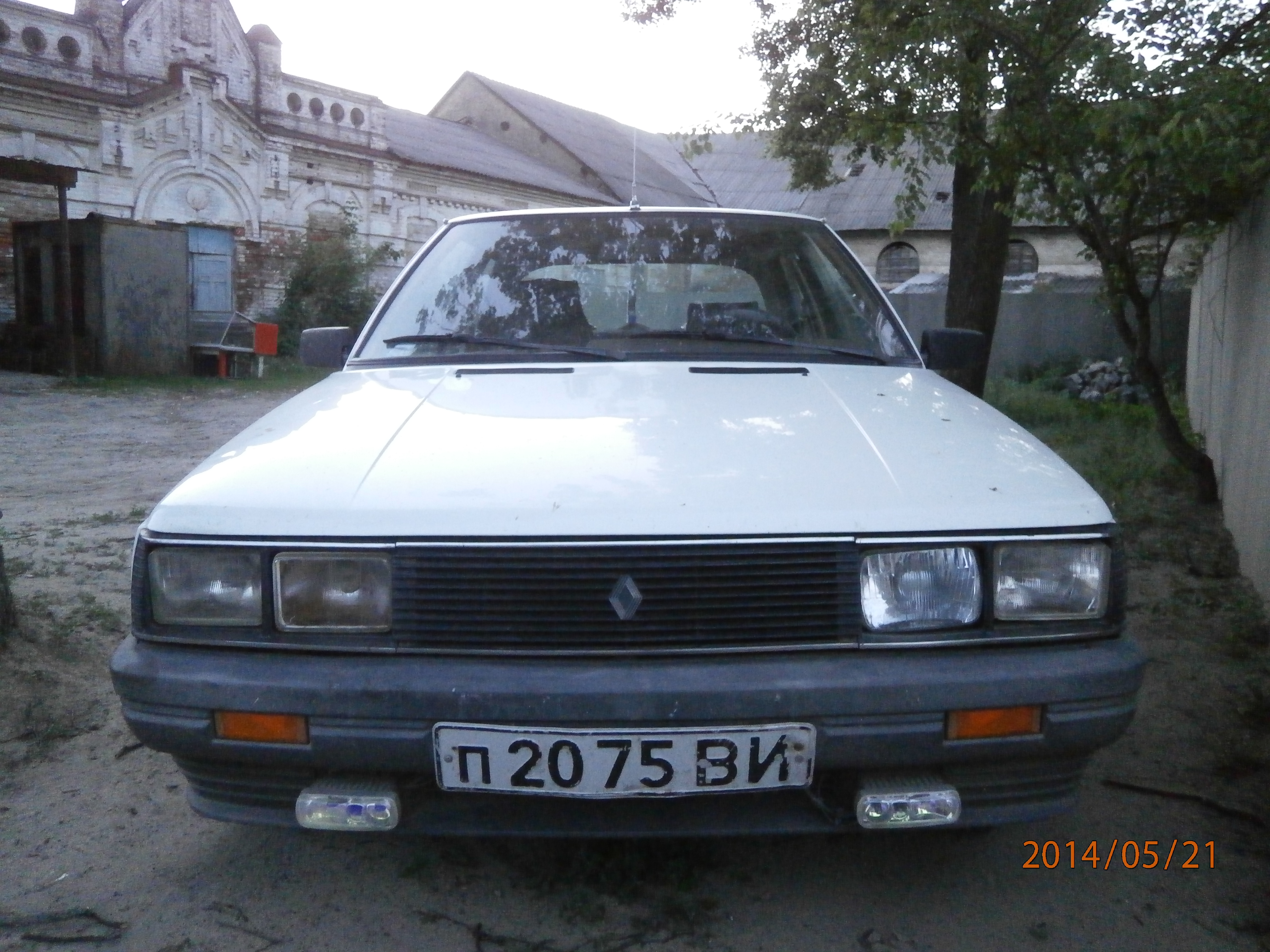

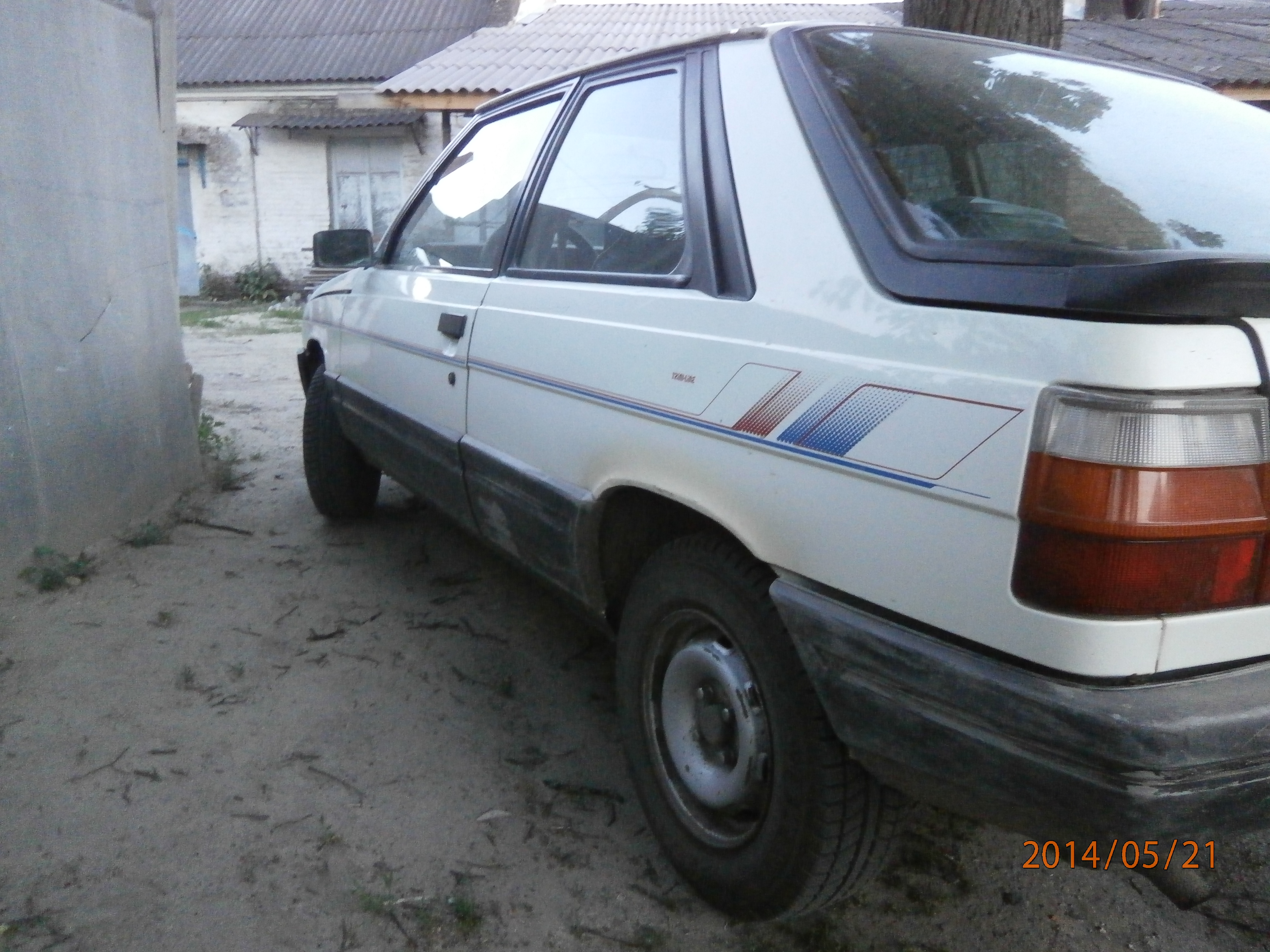

дырок нет варить ненадо так косяки поуберать желтезну ))))))))) сполер не смеятся очень удобно в качестве столика кофе поставить колбасу разложить так и используется)))))))) и ещо раз извените с задержкой фото
кстати по газу выхожу норм по городу на развозке 12л трасса 9л при 100 - 110 км в час 4 ступка подозреваю что спидометр обманывает на рейс знаю 100 км показывает 80+-2 км машина обошлась мну с газом крымская 12000 грн по докам хозяин в харькове но сильно не замарачиваюсь доверку не брал после маленького и шустрого рено 11 (1,7 двс 90 конячек на 820 кг весу) медленный но привыкаю уже даже нравится
мой старый ренык
