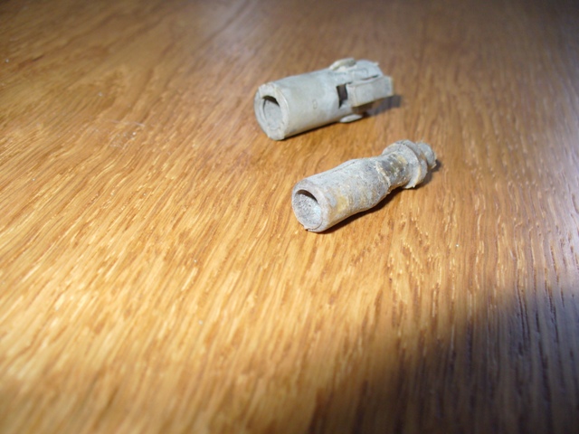

було трохи часу, розібрався з підігрівом бокових дзеркал. Оскільки вони явно не працювали.
1. Замінив кнопку включення підігріву, оскільки в моїй кнопці не було контакту 1, який задіяний на обіргів дзеркал (див. схему). Кнопка проблему не вирішила.
2. Продзвонив провода. Провода лівого дзеркала місці роз"єму С65 стоїть на дверях, так окислились, що під ізоляцією провідника просто не було. Поправив. Лівий обігрів запрацював.
3. На правому, гавкнув нагрів на самому дзеркалі. Порібно шукати заміну.......

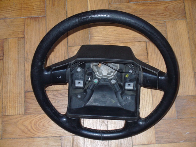

Перетянув по-новому старий шкіряний руль. Власне претягував не я....Ніби нормально вийшло.
п.с. потрібно зробити фотки при нормальному природньому освітленні.

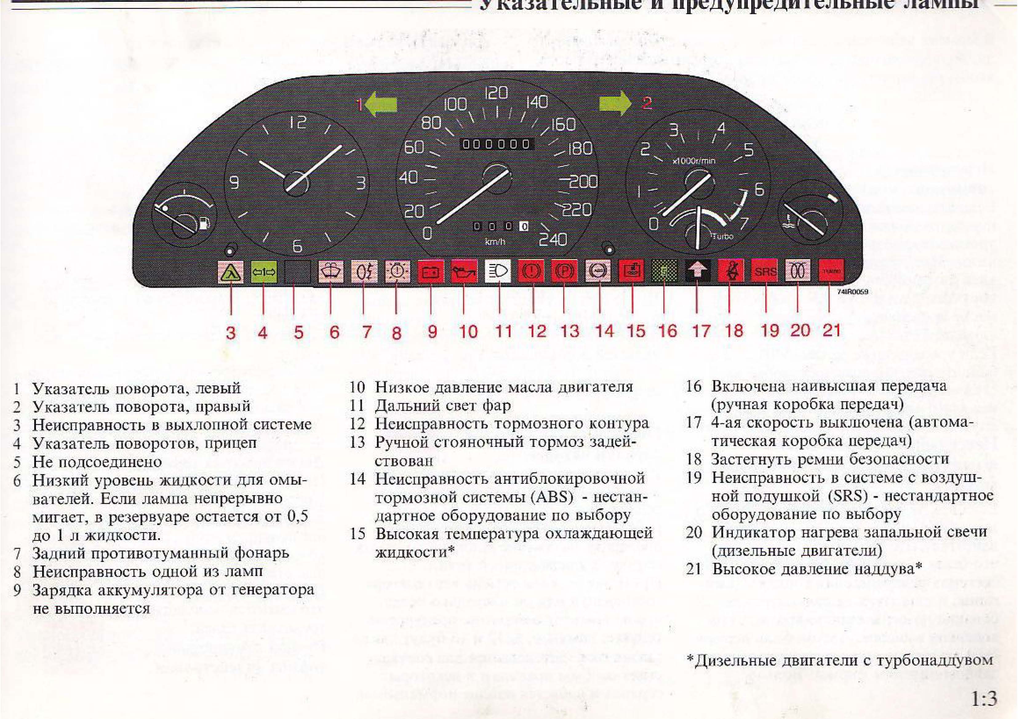

что означает горение лампочки на панели приборов?на фото выше
працюють стоянкові гальма (ручнік)...

Сообщение dat32 » Вт сен 15, 2015 11:31 pm
ага спасибо,а мне електроник говорит типа мол лампочка в системе барахлит(какая то)

Сообщение dat32 » Ср сен 16, 2015 11:10 pm
Спасибо :frends:Но это я с оленил,все верно он сказал,это я не ту лампу увидел.У тебя ручник,а у меня как раз лампа,но какая хз
