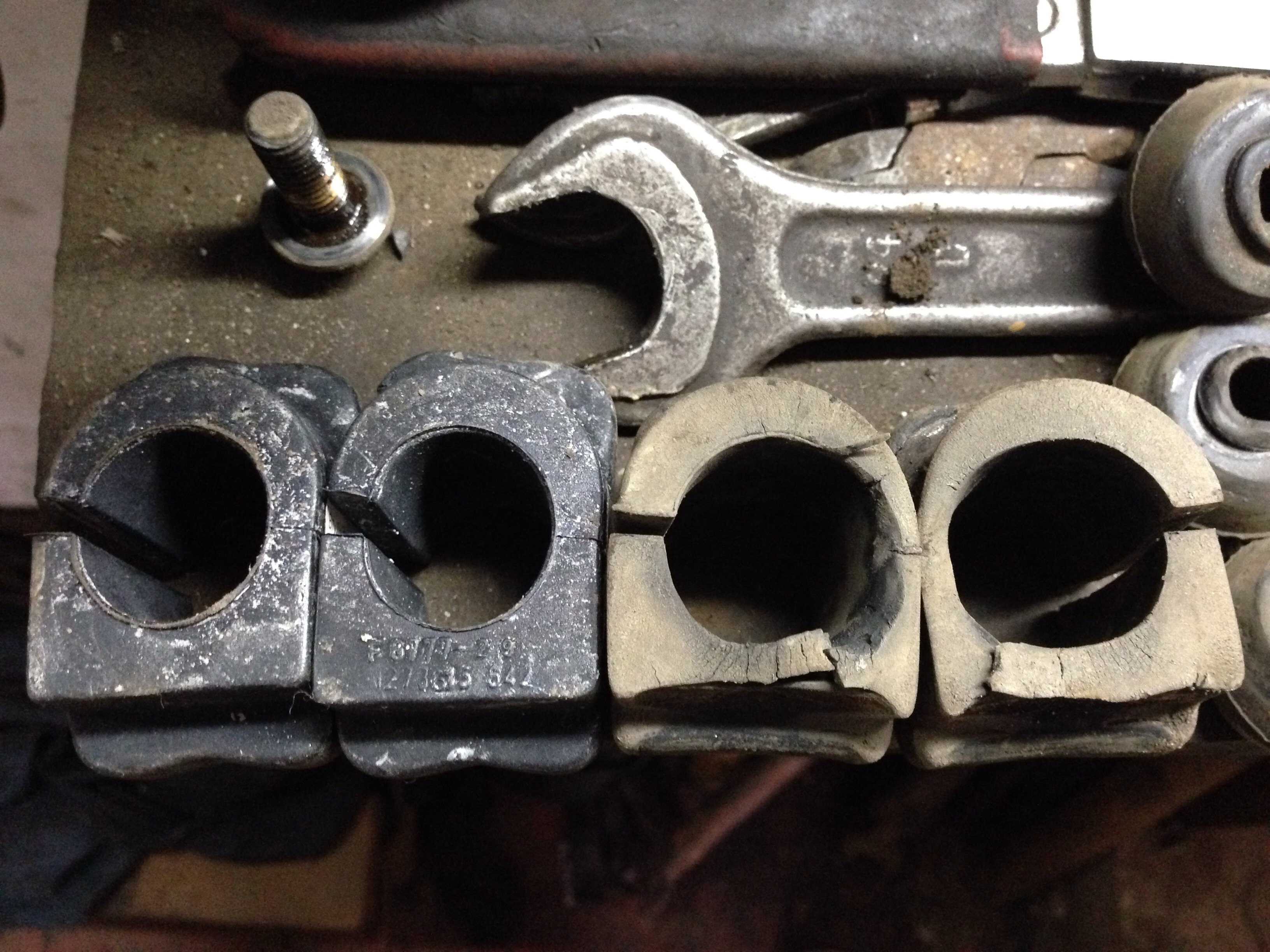

короче слева один сайлент порвало, отчётливо случит по ямкам как будто деревянными битами друг о друга. Так же поменяю втулки стаба и резинки стоек. Soon :moil:

Сообщение Ice_BEAR_Bo » Пт май 08, 2015 6:55 pm
приехало:
- втулки стаба (23мм)
- втулки стоек стаба
- 4 сейлента по мультику

Сообщение Ice_BEAR_Bo » Сб май 09, 2015 4:02 pm
...и спереди больше ничего не клацает ;)
Re: 760 Aircraft carrier
Сообщение idk » Сб май 09, 2015 4:43 pm
Ice_BEAR_Bo писал(а):...и спереди больше ничего не клацает ;)
Втулки стабилизатора были Беда-печаль.

Сообщение Ice_BEAR_Bo » Сб май 09, 2015 11:12 pm
Да то я тупонул и не поменял их вместе со стойками осенью. Вполне возможно, что это были родные втулки которым 25 лет ))
