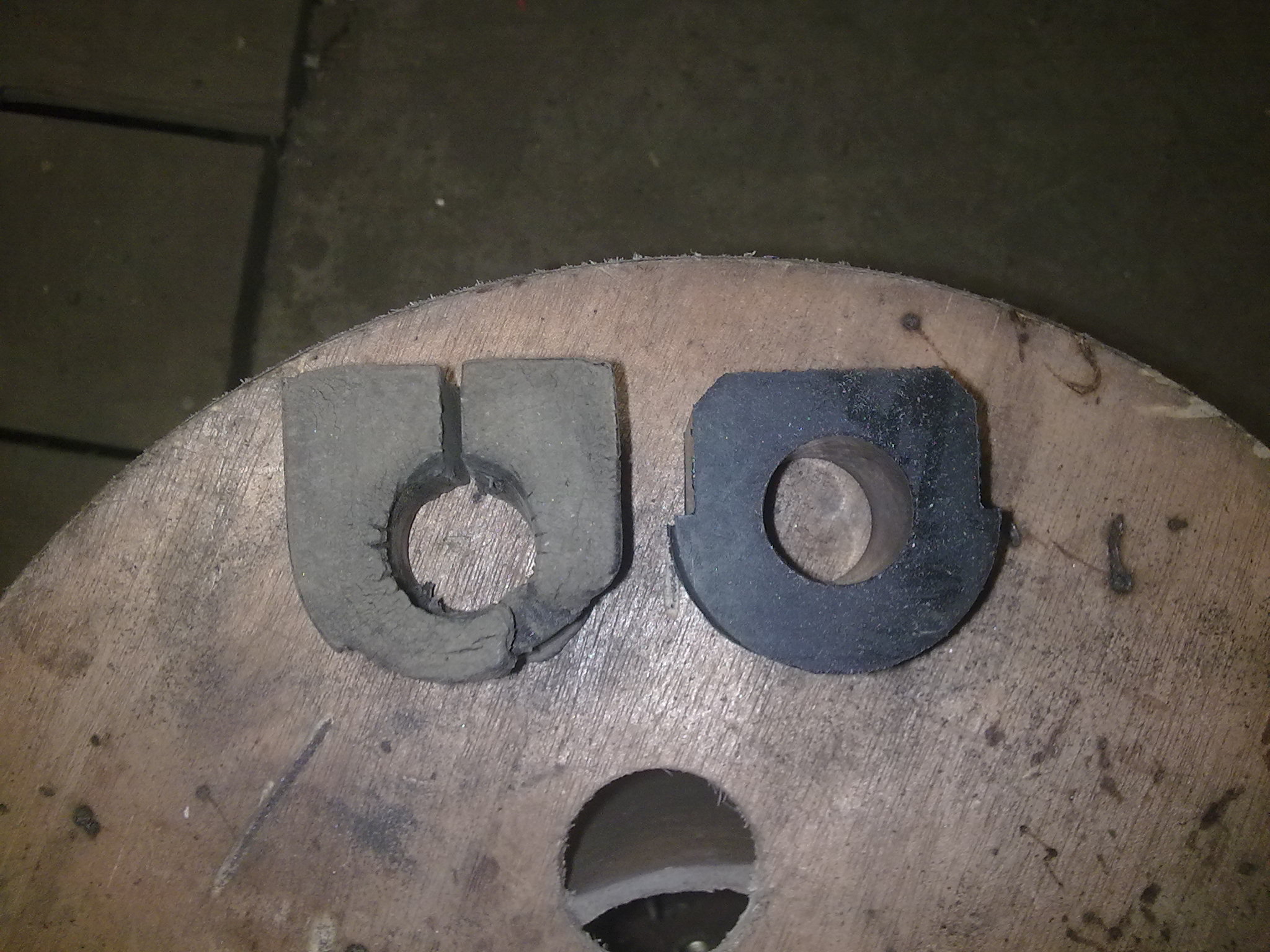

Знайшов втулку стабілізатора -- дуже подібна на рідну. Сказали -- Нива Шевроле.
30 грн
Побачив зйомник рульових наконечників. Клеймо СССР, і ціна ще в рублях. Взяв.
70 грн
