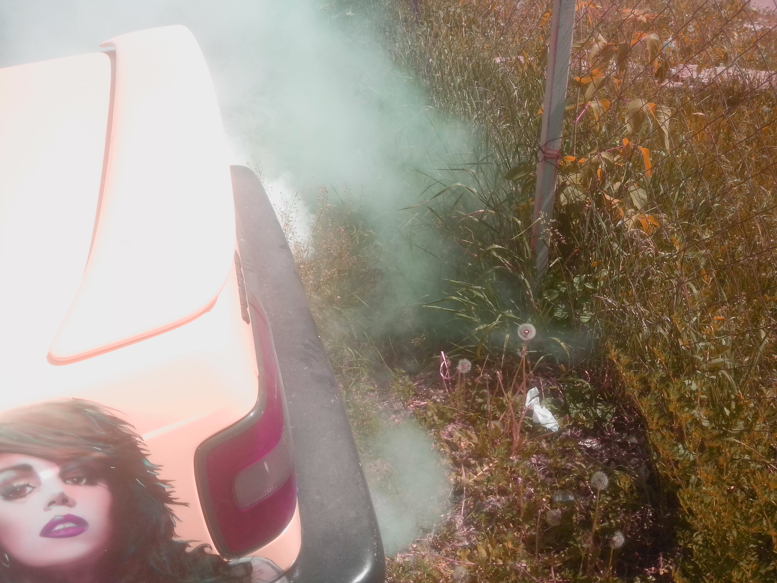

А вообще то девушка на картинке это Кет фон Ди
Сообщения: 1466

Причина?Масляное голодание,перегрев,раздавило втулки(забит слив)?Не просто же на ровном месте?
Не понятно,начал разгонятся пошел свист и скрежет + дымовая завеса.

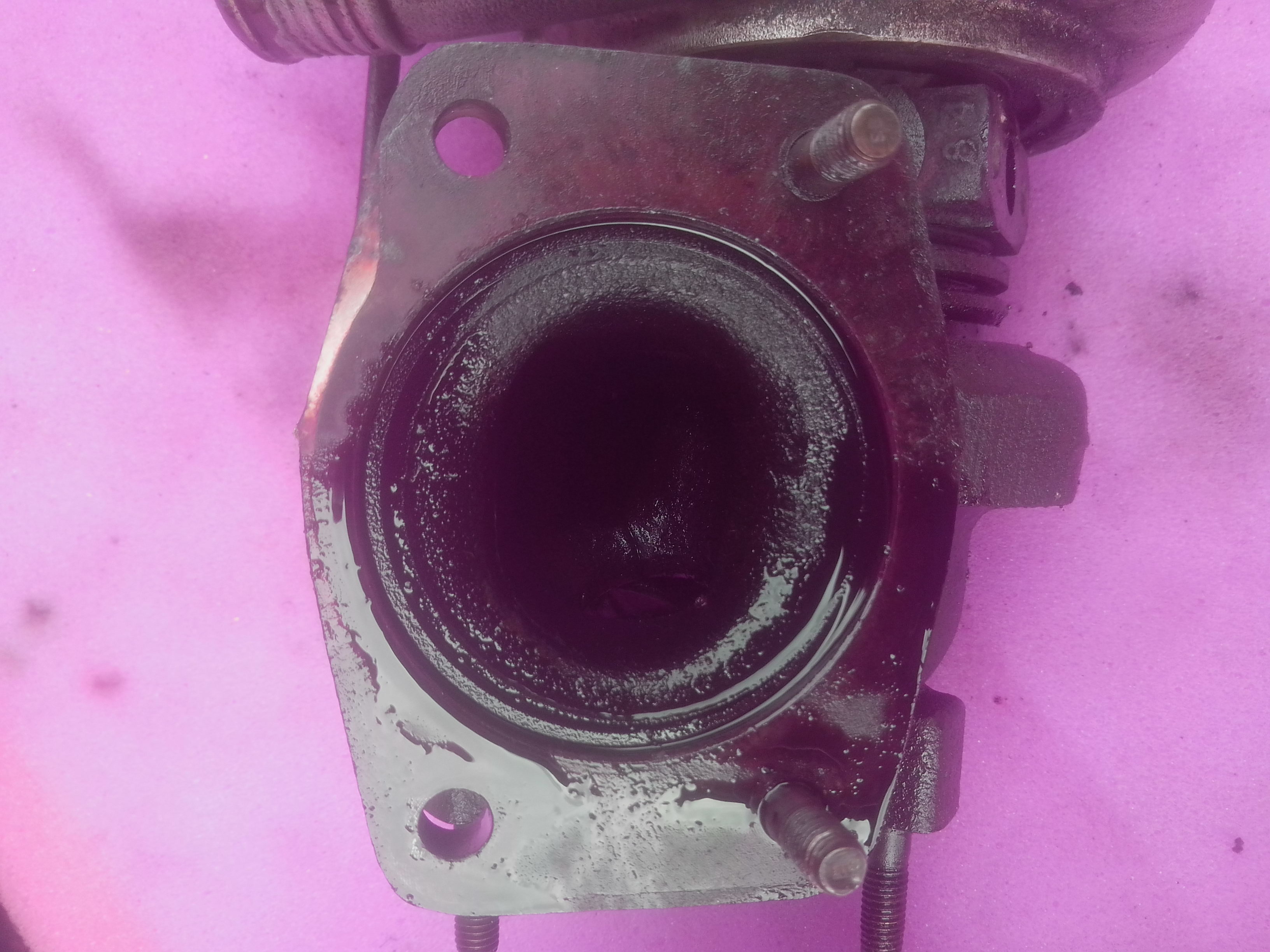

Сообщение RomanB » Вс май 24, 2015 11:45 am
Как то так :(

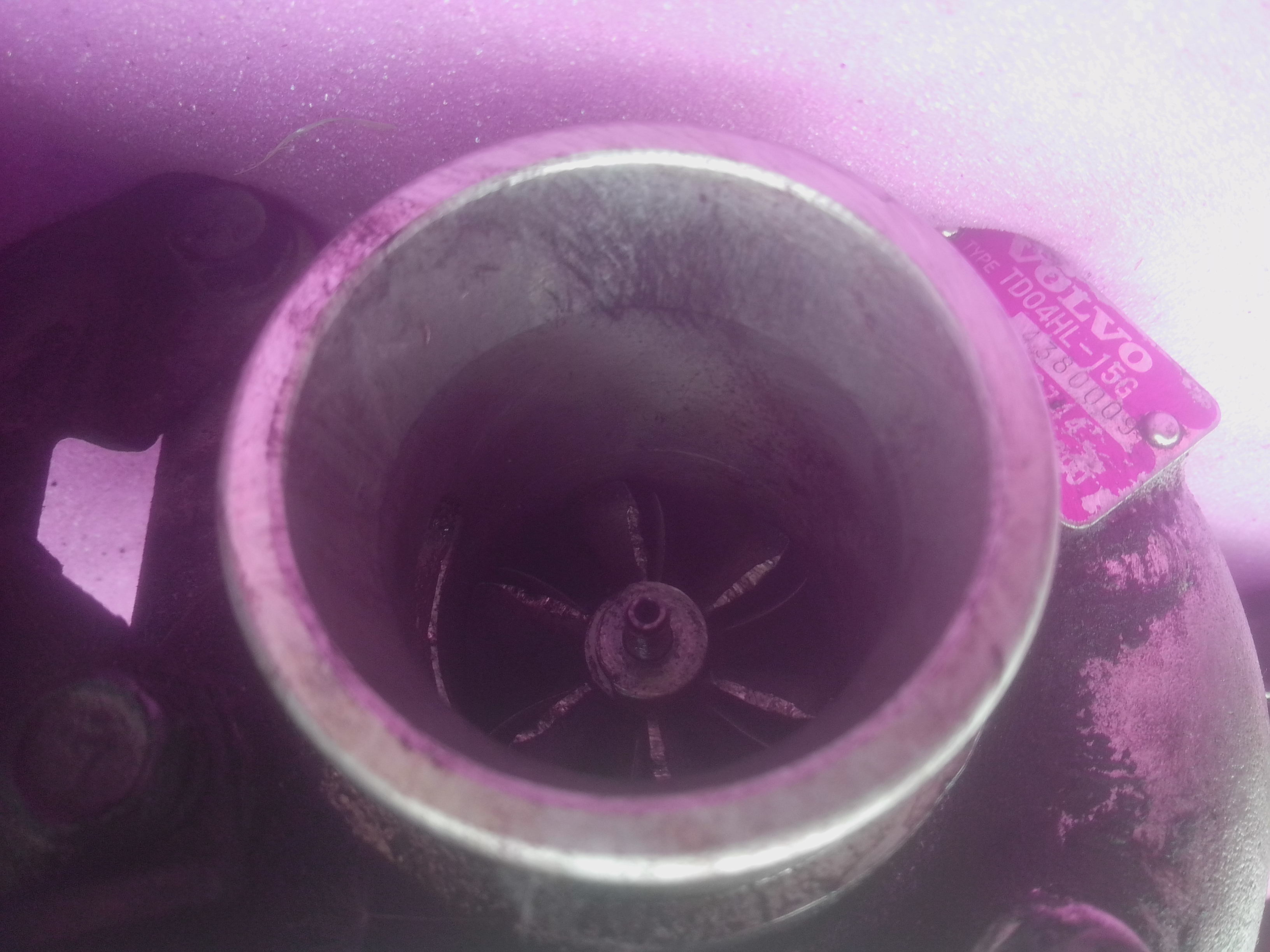

Сообщение RomanB » Вс май 24, 2015 9:56 pm
Поломка на ровном месте. Раскрутилась гайка на холодной части вала турбины. Ну результат думаю знаком.

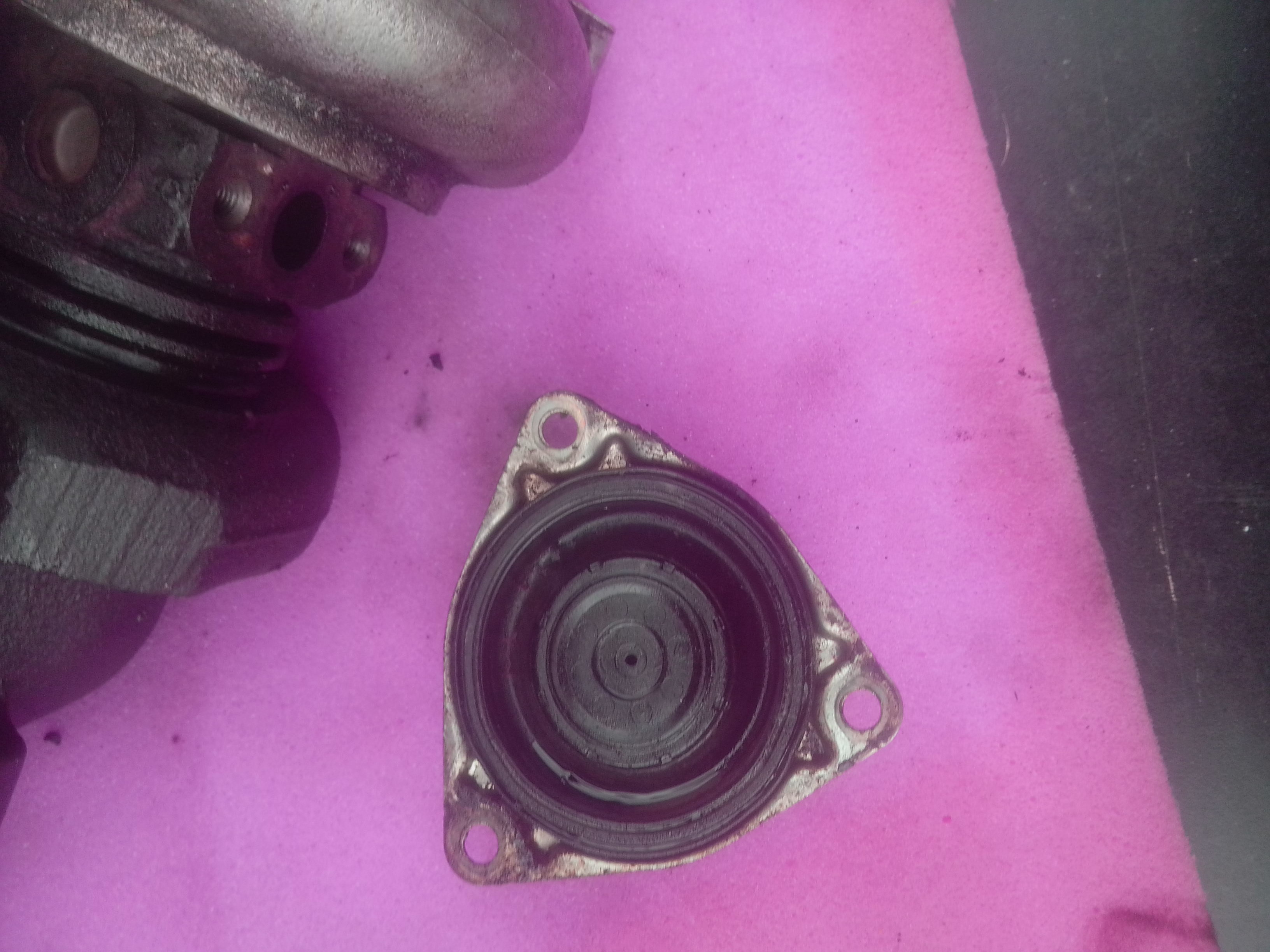

Сообщение RomanB » Вс май 31, 2015 8:38 am
Турбину сняли. Горячяя часть вся в трещинах,холодную побило гайкой,мембрана байпаса порвана, турбину однозначно в мусор.
