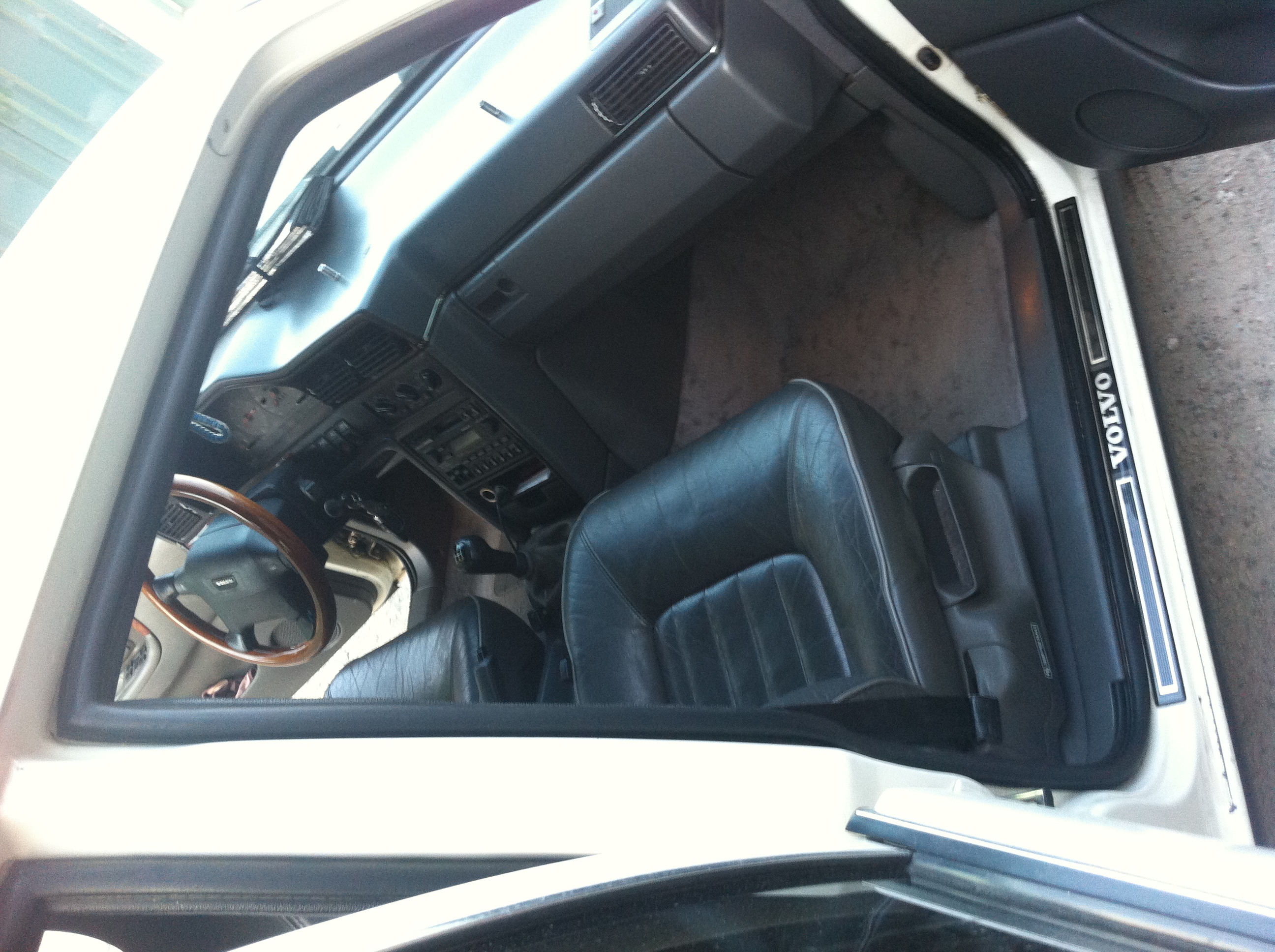

Вроде появилось немного свободного времени поэтому решил провести его с пользой :-D Поставил деревянный руль о котором столько мечтал. Купил новую резину для 16-ns[ дисков Андромеда. На очереди салон и дворники на фары. Ах да, купил еще Акп, скоро бум ставить.

Сообщение Ice_BEAR_Bo » Сб май 23, 2015 4:38 pm
Элегантненько... ;)

vnukoff писал(а):Вроде появилось немного свободного времени поэтому решил провести его с пользой :-D Поставил деревянный руль о котором столько мечтал.....
супер, классно выглядит! Интересно, такие рули заводские или типа "хенд мейд" ?

Сообщение vnukoff » Пн май 25, 2015 2:32 pm
Спасибо, рули вроде заводские, хэнл мэйд стоил бы очень дорого))
