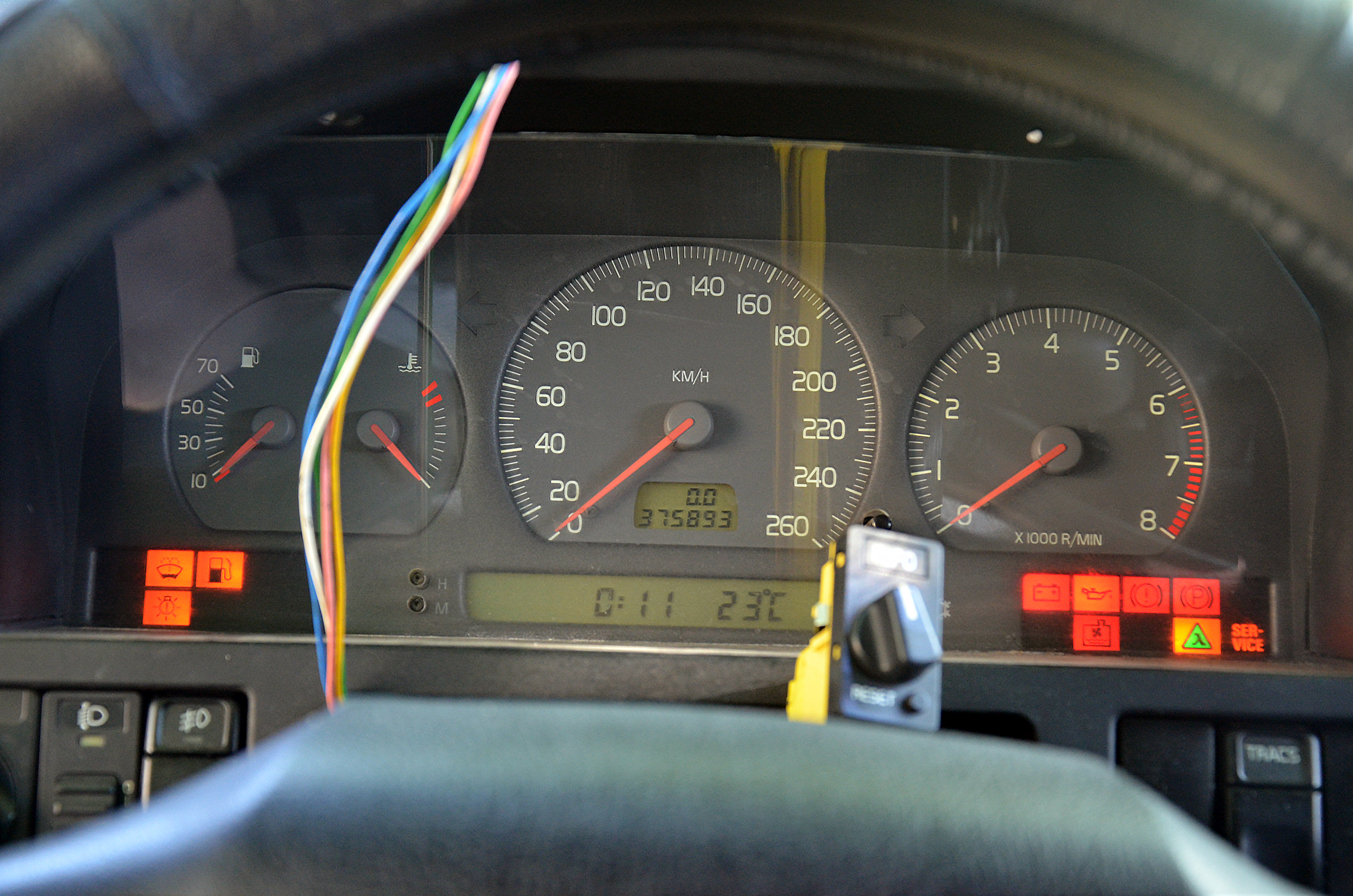

Подкинули кнопку инфоцентра, сегодня с утра поставил...не работает!!!Сам щиток приборов от S70 и там изначально не было инфоцентра, думаю в этом и проблема.

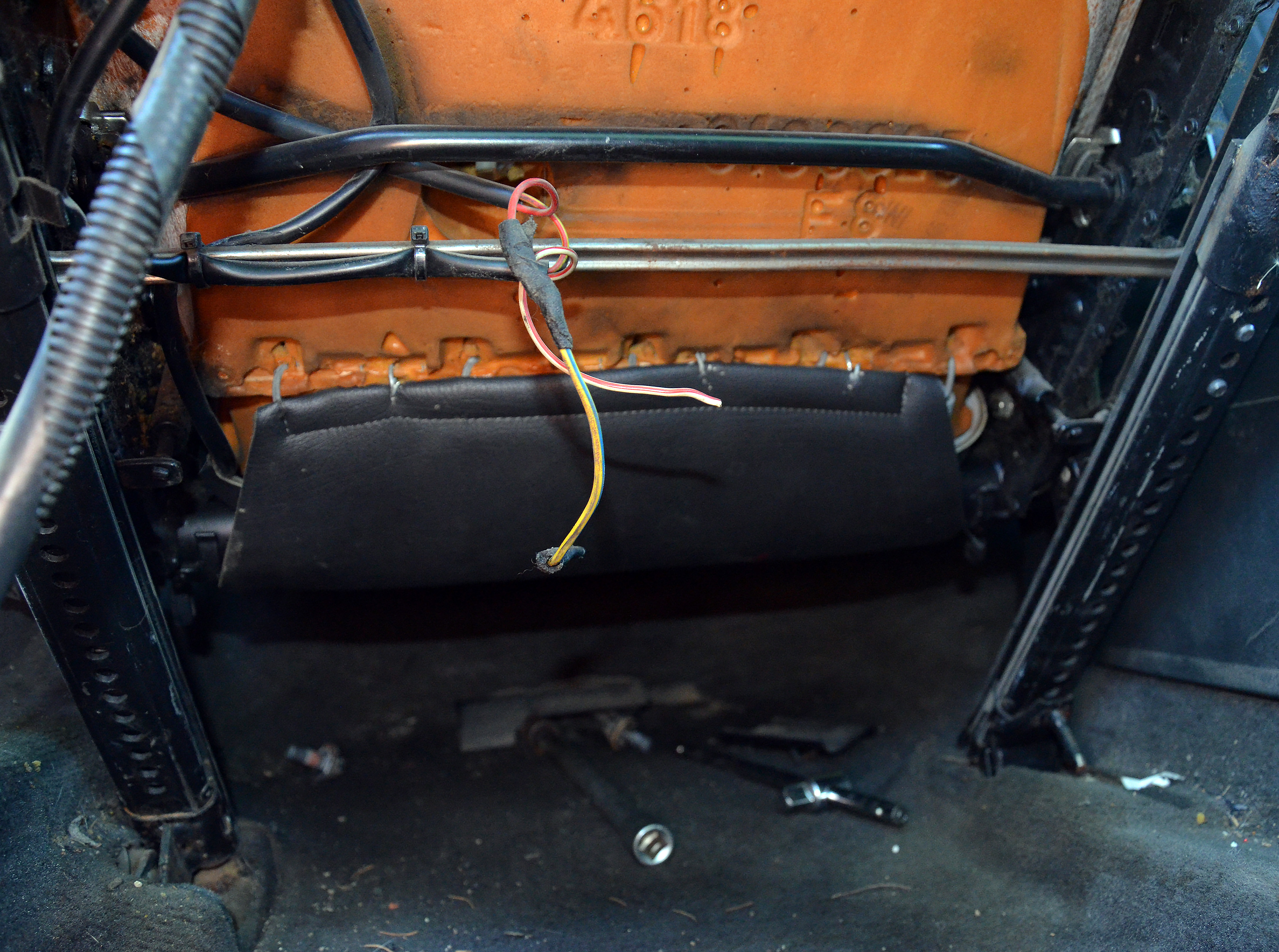

Сегодня наконец-то добрался до подогрева и сразу сюрприз.
Сопротивление на спинке 3 ома и на попе 2 ома, будет жить.

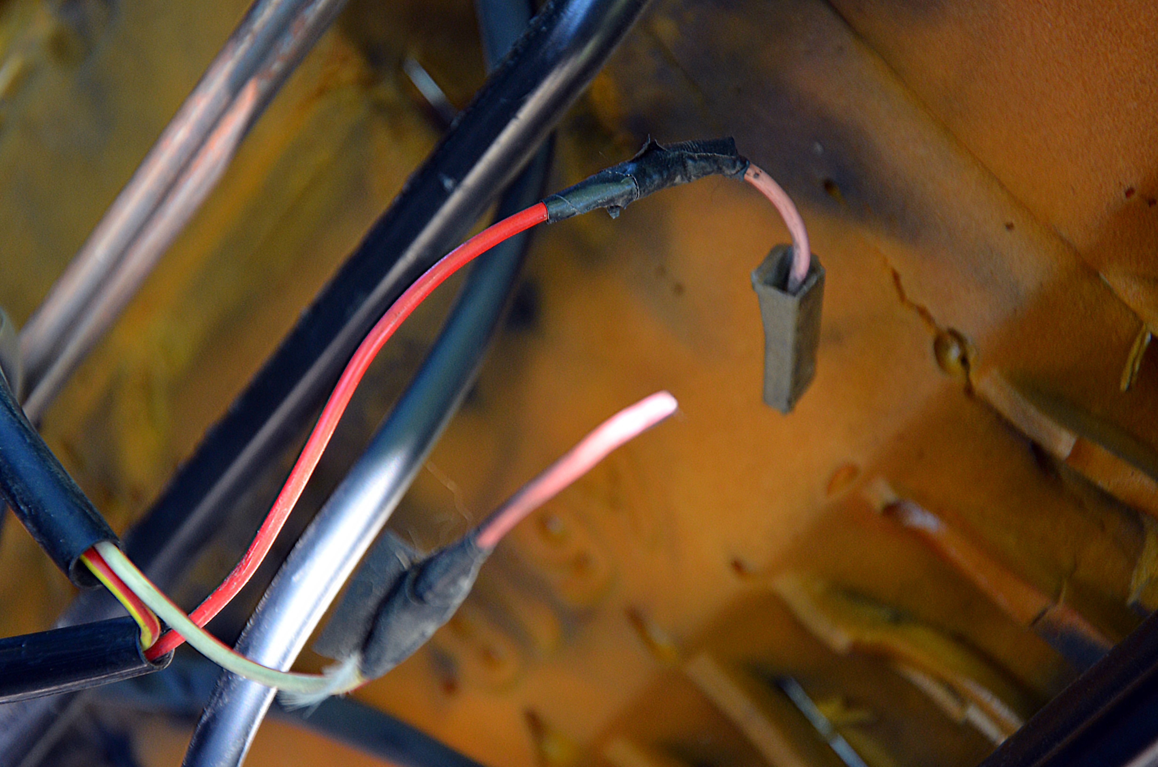

С водительским проблем больше, выломан контакт, который в самой сидушке, но спинка и поджопник звонится, обрывов нет.Думаю припаять провод напрямую к выломанному контакту, дешево и сердито.

И еще может кто в курсе что за пара черных, тонких проводов в коннекторе?

Может датчик ремней?Точно не знаю,предполагаю

В пассажирском проводе такого нет.Ну и ладно, все работает, все элементы греют.Осталось с задними сидухами разобраться.

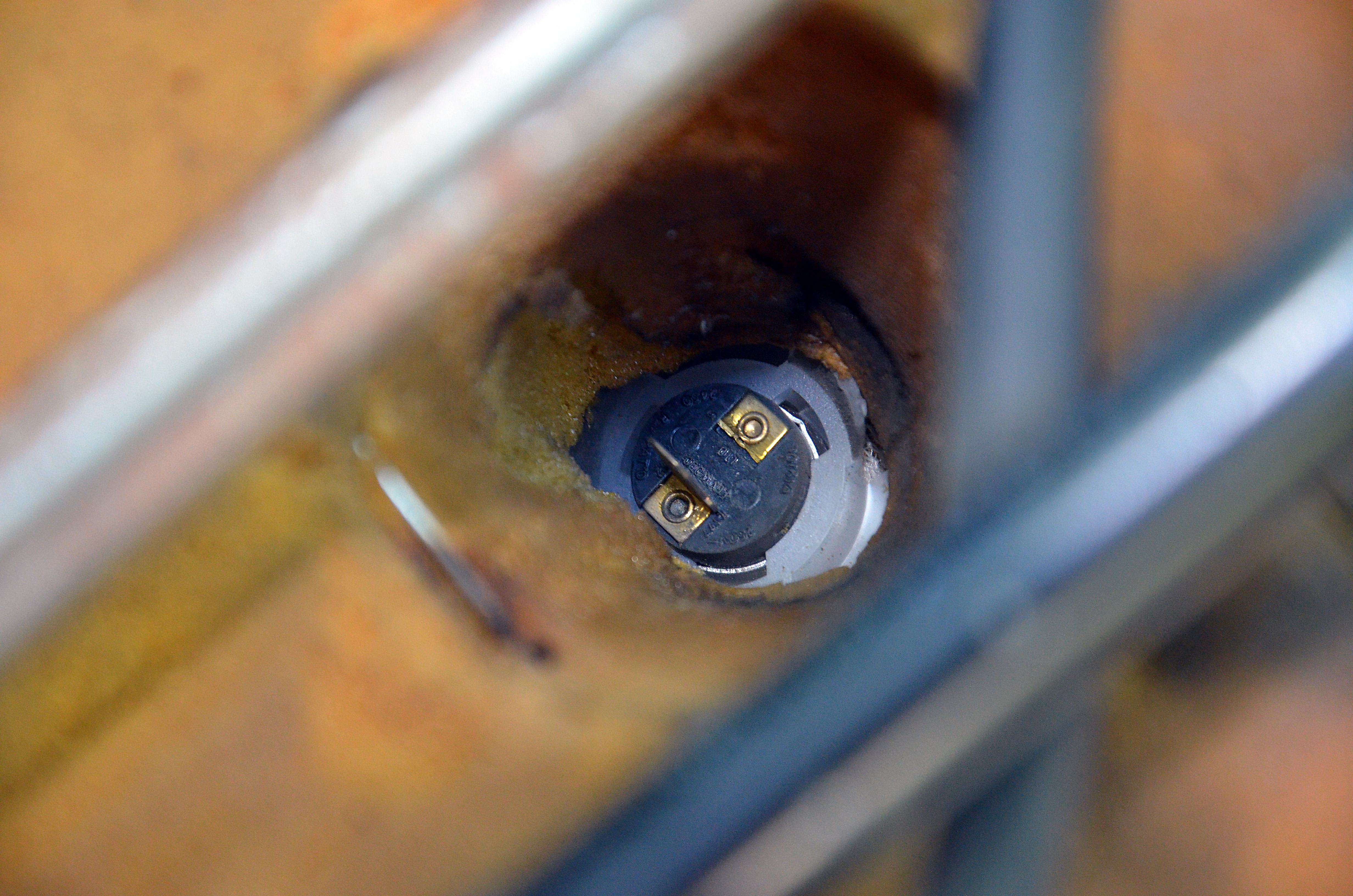

И кстати припаять получилось, но он перестал видеть над собой вес, удален.

если не ошибаюсь, то он срабатывает на перегрев а не на вес.

Точно, ну в водительском отсутствие этого предохранителя не страшно.

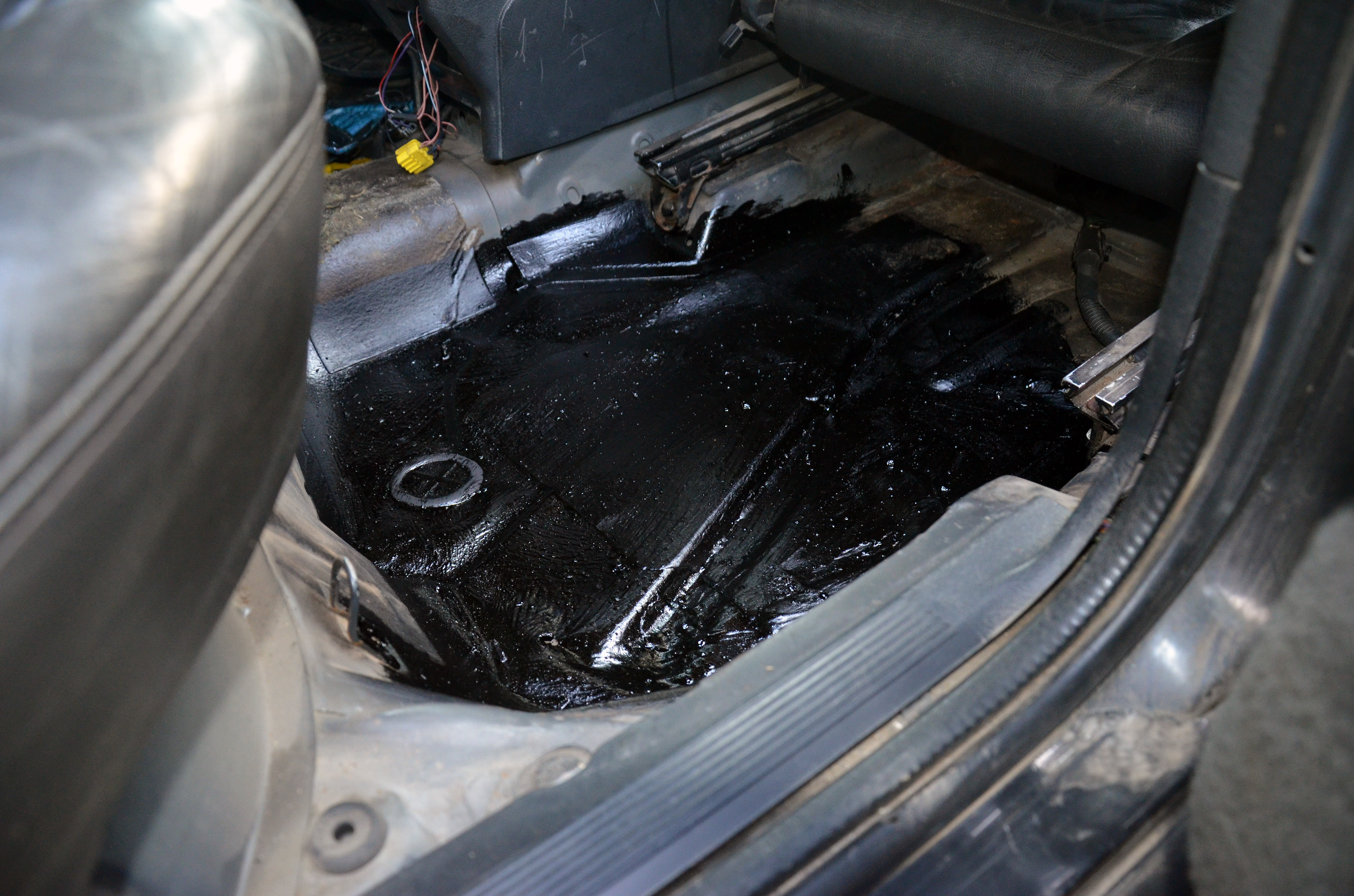

Готовим к зиме.

Затея норм. Одобрям полный.
Только не бросай на пол пути ) , как на фото.

Та не, просто переднее пассажирское сиденье пока надо, высохнет сзади перейдем на перед.И все это на жаре +33 в тени и под ледяное пивко :drinks:

Я немного подожду и тоже займусь. Буду покрывать антикоррозионной краской с преобразователем.
