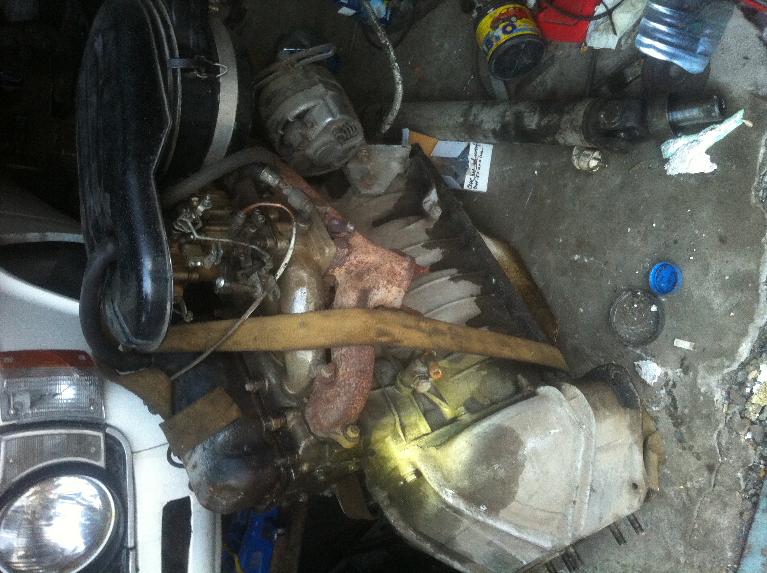

Что решили с ходовкой? посмотрел я на все и понял что либо родное все искать либо задние арки резать
Re: 142
Сообщение Алежон » Пн июн 08, 2015 10:53 am
та посмотрел померял проблем особо не увидел(ну это пока я еще ставить не начал))).Перед поставлю с волги (не шкворневую) и попробую подвязать на рейку,если получится вынести ее вперед балки,потому что угол рулевой градусов 20))назад без вариантов,если нет то с опеля гидрач на родную,но там на ней люфт жесть,и конструкция ни хера не для руления,так что пока думаю как избавится и все всунуть.Колеса потом за счет длины рычагов можно будет и прикольно завалить если в арки не влезут.По задку пока все родное,но может с 9 потом со временем.Основная задача сейчас правильно и красиво разместить двигло и коробас.Ну и куда то деть волговскую дрочь.

а нахера вам такой коллектор? будешь лепить на него мех дроссель?
Re: 142
Сообщение Алежон » Пт июн 12, 2015 10:39 pm
ARTYHA писал(а):а нахера вам такой коллектор? будешь лепить на него мех дроссель?
не это точно не Артюха.
Re: 142
Сообщение Ice_BEAR_Bo » Пт июн 12, 2015 10:52 pm
шо, карбюратор?
Re: 142
Сообщение Алежон » Пт июн 12, 2015 10:59 pm
))))),миша не гони.ты в ударе сегодня.ладно.Этот колектор я взял по 3 причинам.1.Потому что двигло будет стоять продольно(все помнят коллектор 850 обьяснять не надо?)2.Потому что мне нужно место с левой стороны под рулевую.3.Потому что отверстие под дросель больше,форма лучше.
