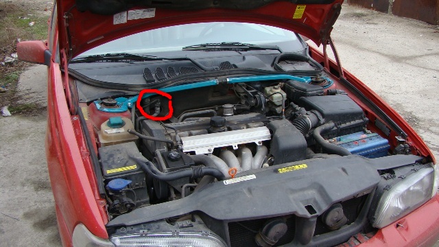

prp писал(а):После поездки с семъей вылезла проблема, после включения климата от 5 до 10 минут работает замечательно потом переключается на вентилятор без охлаждения. Есть идеи?
Скорее всего любит мозг вот этот датчик... см фото...
но и проверить заправку фреоном нелишнее!

Сообщение FanVolvo » Вс июн 14, 2015 9:32 am
Была такая проблема и у меня, помогла регулировка зазора на муфте компресора

Продолжаем эпопепю с климатом. Сегодня заправлен, то что там было конечно фреон но много лет назад. На стоянке без движения я снеговик. Как только начинветься движение те же 5-10 минут и вентилятор. Копаем дальше.

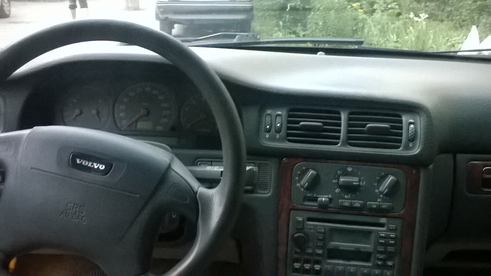

Сообщение prp » Вт июл 07, 2015 2:57 pm
Теперь с новой торпедой и консолью.

Сообщение Oleg 940 » Ср июл 08, 2015 12:33 pm
Что было с родной торпедой?
Oleg 940
Сообщения: 345
Откуда: г.Умань
Re: Volvo V70 пока без своего имени.
Сообщение MOOSE » Ср июл 08, 2015 12:37 pm
Oleg 940 писал(а):Что было с родной торпедой?
стояла от 240
Сообщение prp » Ср июл 08, 2015 1:57 pm
Не учитывая трещины накладки под лобовым все объясняется просто. Машинка из бежевой становиться чуть темнее. вот торпеда уже цвет поменяла. 8-)

Сообщение Oleg 940 » Ср июл 08, 2015 9:17 pm
Ваша цель темный салон?
Oleg 940
Сообщения: 345
Откуда: г.Умань
Сообщение prp » Ср июл 08, 2015 10:28 pm
Oleg 940 писал(а):Ваша цель темный салон?
Да именно так. Я понимаю что не для всех это приемлимо, но мне кажется это лучший вариант. Тем более когда у тебя в семье немецкая овчарка лохмач. Хотя Никита может не согласиться :-P .

Сообщение prp » Ср июл 08, 2015 10:36 pm
Вчера я надеюсь решили проблемк с климатом. Спасибо Руслану. Но Это оказался контроольный в голову ГУР. Я пытался оттянуть замену рейки на осень но не судьба. Рейка едет Гур Спасибо Олегу за запасливость есть, так что надеюсь с помощью Славы в воскресенье машына снова будет рулиться и до 3500 оборотов.
