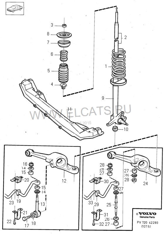

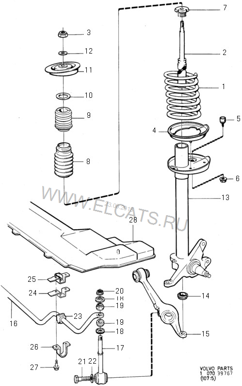

Володимире потрібно подивитись що у вас стоїть під опорами нового зразка. Мені прийшлось міняти повністю всю стійку. Ступиці, пружини, опорний підшипник, верхні опори ну і сам вкладиш тобто амортизатор. Як я зрозумів що саме під ним ви і розумієте стійку. Трохи пізніше викладу фото старих стійок порівняєте з тим що у вас стоїть.
Shipr
Сообщения: 756
Re: Танк 760 GLE Житомир.
Сообщение Shipr » Вт июн 23, 2015 11:07 am
Закину поки що фото з сайту для порівняння.
До -05.1984 р.в.
Псля -05.1984 р.в.
Сообщение Shipr » Вт июн 23, 2015 7:15 pm
Розвал-сходження показав що стійки стали добре. Тепер на дорозі не тягне вліво.
