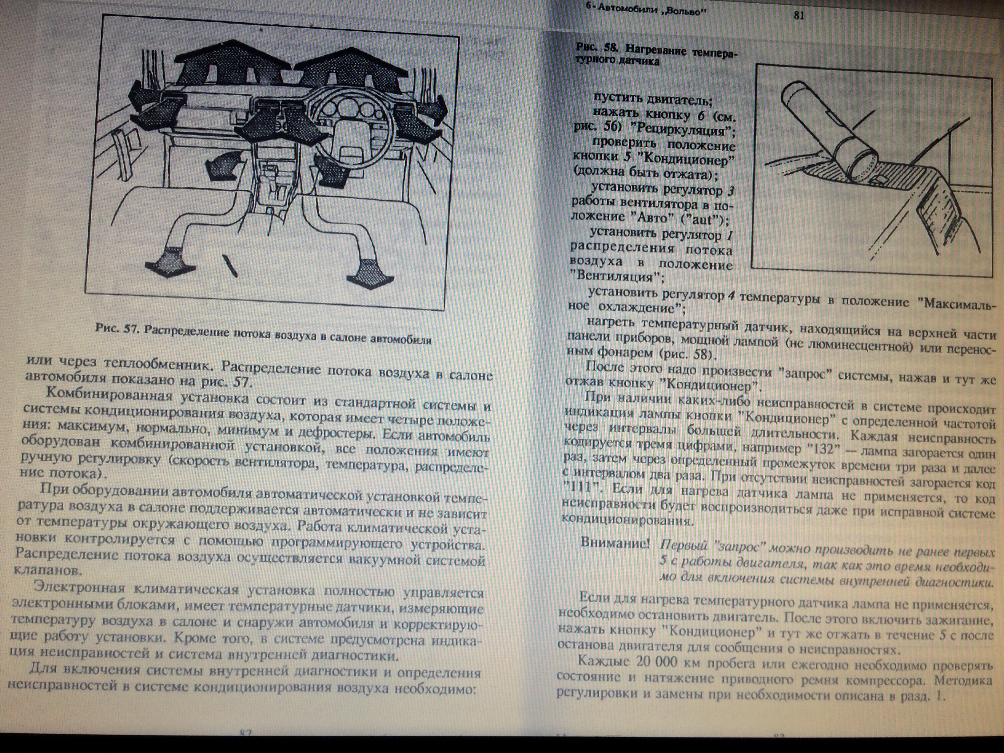

А про диагностировать климат, где-то попадалась схема на рос.клубе. Может покажет неисправность датчика или чего то еще. Дело скорее всего не в вентиляторе

Насколько я помню - климат диагностируется с салона ;)

Это намного лучше чем я видел ранее. полезно. спс :-P

для наглядности:
итого код ошибки 1-6-1

Сообщение Ice_BEAR_Bo » Вт июн 23, 2015 9:46 am
только учтите, видео чисто как пример диагностики с заведомо прогнозируемой ошибкой (неисправность датчика солнца /на торпеде/). Для корректной диагностики нужно либо с заведённым двигателем и светить/греть датчик на торпеде...либо настроили все вертелки, завели, пять секунд ждём, быстро глушим и включаем зажигание, клацаем кнопку кондея в течении пяти секунд после того как заглушили.
п.с. так-то у меня 1-1-1 :D
