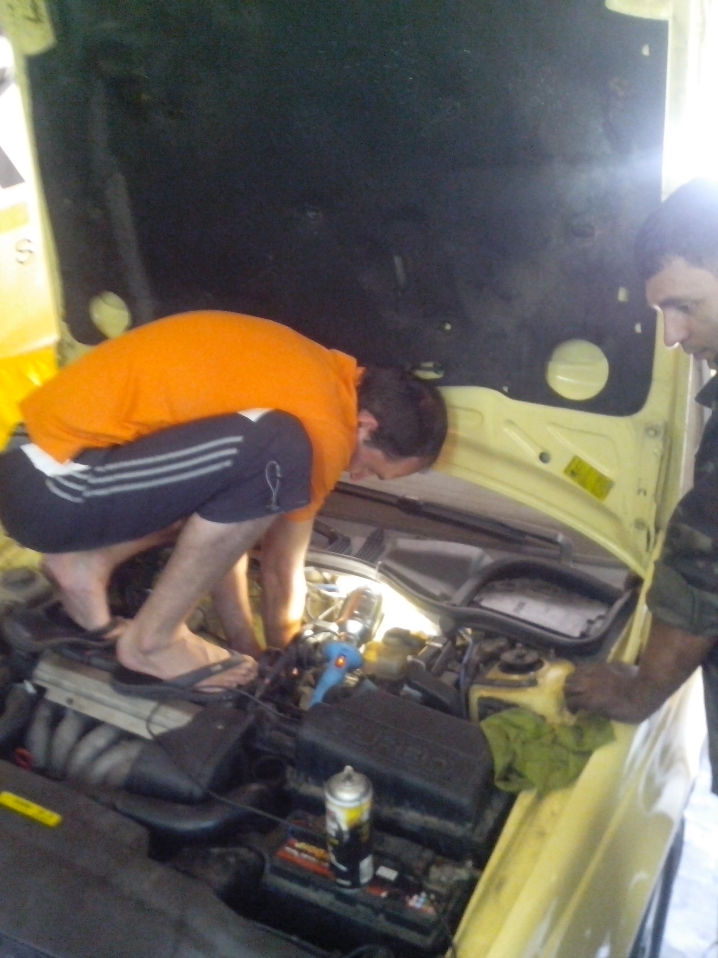

Сообщение RomanB » Сб июн 20, 2015 11:04 pm
Рабочие моменты :o

Нашли откуда текло масло :roulette: :roulette: :roulette:
Причина банальна,когда старая турбина разлетелась в хлам с нее в выхлоп натекло масло. Поскольку выхлоп полностью не собран то с задней части при торможении оно выливалось. Вылилось все и течь перестало. :o

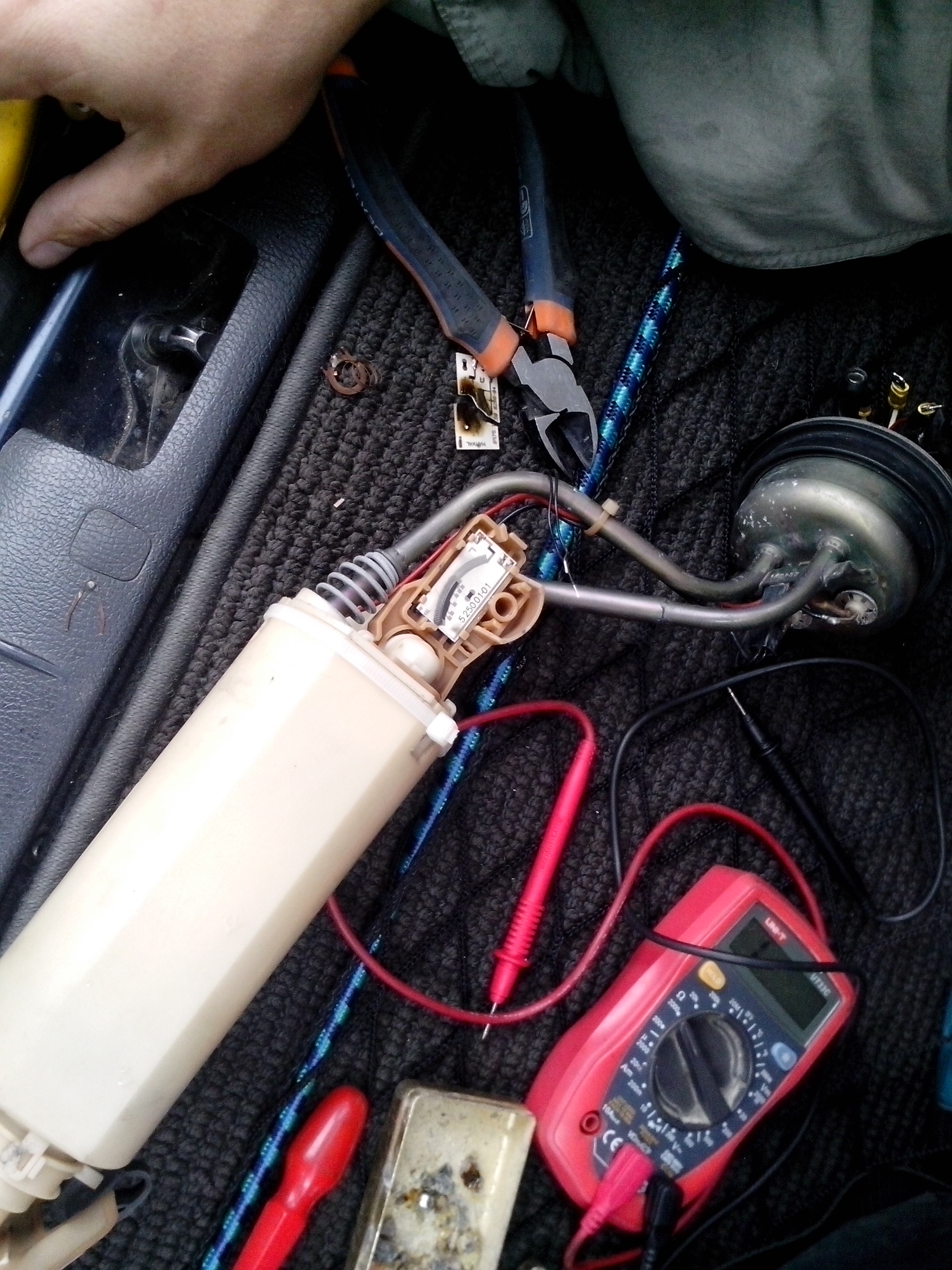

Сообщение RomanB » Пн июн 29, 2015 11:27 am
Вчера Артюха :frends: починил второй датчик топлива( за что ему огромное спасибо),теперь показывает правильно.Андрей сделал выхлоп за что ему тоже спасибо.Ну а Никитос просто молодец.
