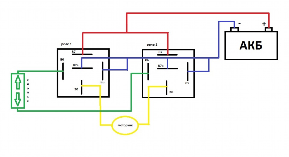

ЭСП крутят как то медленно. купил реле 40а.
А потом задумался, не много ли ? Стандартный предохранительно на окна подписан как 16а, но я не знаю, в штатной системе были какие то реле или нет.
Второй вопрос, я не могу понять как его поключать, с электрикой знаком понаслышке, поэтому крутил вертел и не поставил. Реле 4-ех контактное, как подключить его? Сейчас у меня, в дверь, грубо говоря, заходит только плюс, с двери берётся минус, это идет на кнопку, и с кнопки два управляющих идёт на двигатель.
И последний вопрос, это на каждый ЭСП нужно по реле ??

Barakuda_tm писал(а):И последний вопрос, это на каждый ЭСП нужно по реле ??
Или по 2 реле ?

На кожен моторчик склопідіймача 2 реле.

Shipr писал(а):На кожен моторчик склопідіймача 2 реле.
Зачем???? Там кнопки рассчитаны на 30А Реле нужны только если ставиться электронное управление (типа доводчики или др.) или кнопки левые и маленькие.

Сообщение Barakuda_tm » Вт июн 30, 2015 9:51 pm
west мне уже рассказал что да как. Так тчо реле ставить не буду) пусть лежит) но за схему спасибо)
Питання для чого два реле, чи взагалі для чого реле?

Сообщение Bobrik » Вт июн 30, 2015 10:02 pm
Shipr писал(а):Питання для чого два реле, чи взагалі для чого реле?
Так, вони там зовсім непотрібні

Сообщение Shipr » Вт июн 30, 2015 10:09 pm
Не задавався питанням для чого ТС там реле, попросили схему підключення тому і виклав. Просто самому цікаво.В мене якщо закривати два вікна відразу з водійського пульта то швидкість також маленька, по одному то добре тягне.

а я бы все таки кинул массу в дверь отдельным проводом, не нравиться мне такой подвижный контакт

Stas340 писал(а):а я бы все таки кинул массу в дверь отдельным проводом, не нравиться мне такой подвижный контакт
+ 100500, и остальные провода не менее 1-1.5 мм2

Сообщение Barakuda_tm » Ср июл 01, 2015 11:19 am
я написал образно. Масса берётся с корпуса рядом с блоком предохранителей и ведётся отдельным проводом 1.5 квадрата.
