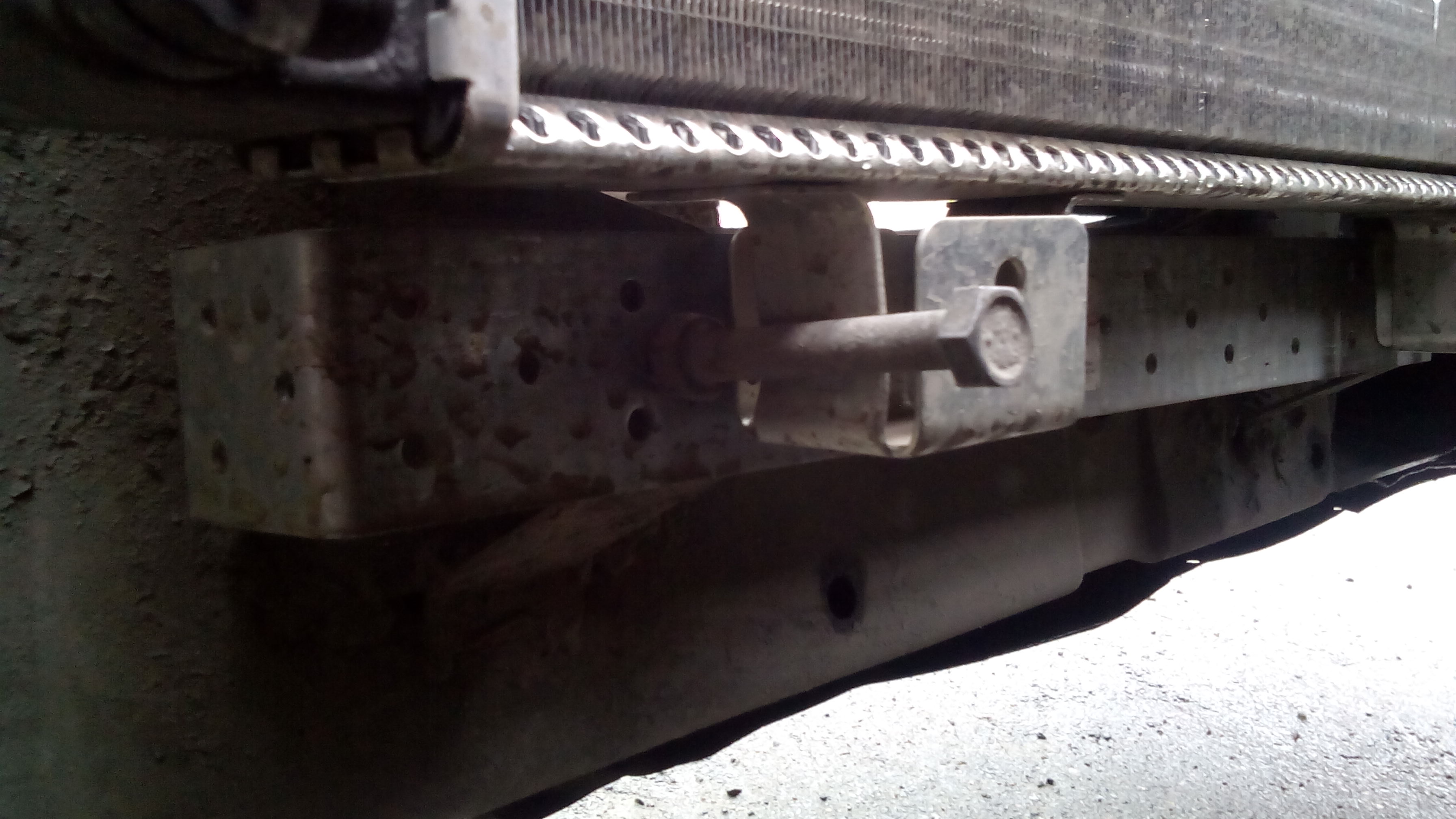

Ставил по-простому, так как на следующее утро на работу с дачи надо было ехать. Радиатор, как вы видите с двухклапанной крышкой, поэтому система чуть переделалась. 8-ми мм шланг стал просто доступом в атмосферу для расширительного бачка. Так как в системе 2106 в крышке есть отверстие - бачок должен дышать. Далее попилился стандартный комплект шлангов к шестерочному радиатору. Загогулина, что торчит у аккумулятора - у меня стоял котел на 220 и это просто тройник к нему, т.к. он диаметром на 32 и мне подошел, то просто из того что было под рукой заглушил отвод. От помпы куски стоят родные, что верх, что низ, далее соединитель на 32 и куски от 2106. Снизу крепеж прост. Если посмотреть на фото радиатора, то внизу есть кронштейны, в них я (в стандартное отверстие) поставил резьбовые заклепки и прикрепил пластину из хоз мага шириной 5 см и длиной чуть меньше длины радиатора, заклепки необязательно, просто у меня и так они были, далее в пластине просверлил 8мм и на теже болты от старого радитора притянул пластину и соотв радиатор. Верхнее крепление попростому, хочу ветрощиток из жести еще добавить. Включение вентилятора москвич 2141 82-87.

Далее пришлось изменить местоположение реникса с катушкой, сдвинуть к левой части и чуть положить на бок, и добавить по месту еще одну заклепку, с правой стороны стоит на старом левом болту (или болте).
Попробовал снять вид снизу - видно плохо, на телефоне неудобно попадать на кнопку затвора и фокус сбивается, но вроде как видно, вообщем крепежные напайки на радиаторе органично входят между нашими ушами от телевизора, то есть не совсем, но достаточно чтобы болтом на восемь прикрутить пластину в родные отверстия.
ну вроде все. а долго почему - пока крутишь-вертишь примеряешь, а еще мошка жрет нещадно, а еще в мозгу сидит, что завтра на работу, а еще что темнеет. Поэтому неторопясь, чтобы не встать на трассе.
Несколько дней поездок показали работоспособность системы. Температура в городе была +35. Прошлый, еще родной, радиатор со своими запаянными трубками и наработающей серединой с охлаждением не справлялся.
