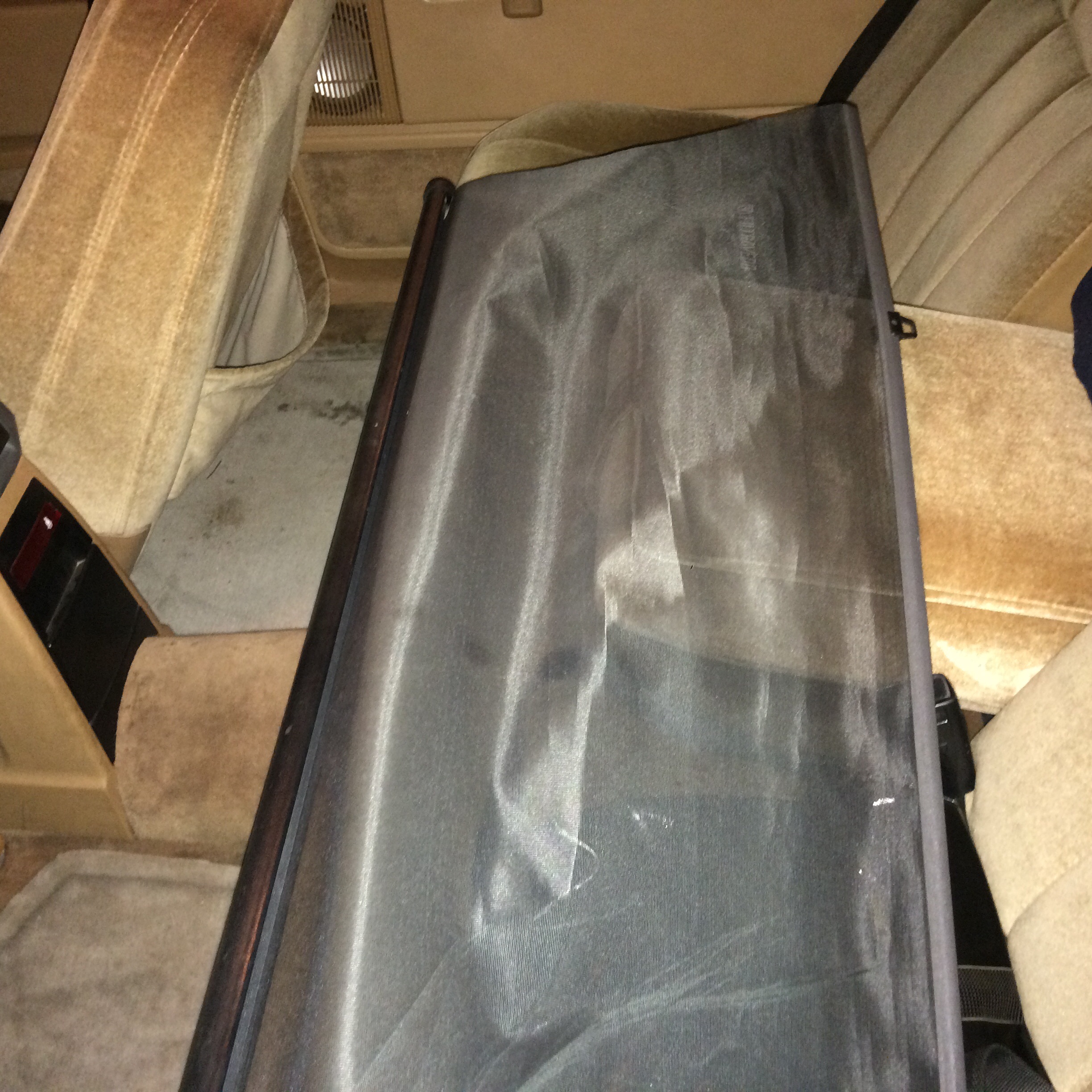

решил убрать немного в багажнике, выбор пал на шумку дверей, спрятать решил в двери. Водительскую карту еле натянул, шла "как в первый раз" :roulette: на очереди пассажирская, думаю пойдёт полегче за счёт ручки закрытия двери, которая поможет прижать карту :moil:

небольшой подгон от Вани :frends: нужно будет немного переделать и станет как родная ;)

Сообщение GERXTRM » Вс июл 05, 2015 1:07 pm
Это тот, который подгон от Димы? :D

Сообщение Ice_BEAR_Bo » Вс июл 05, 2015 1:45 pm
есть такое дело ))

Сообщение MOOSE » Пн июл 06, 2015 2:04 pm
Ice_BEAR_Bo писал(а):есть такое дело ))
Мише подарил Ваня, Ване подарил Дима, Диме подарил Сергей(740) :-D

MOOSE писал(а):Мише подарил Ваня, Ване подарил Дима, Диме подарил Сергей(740) :-D :frends:
круговорот шторки в природе )))
