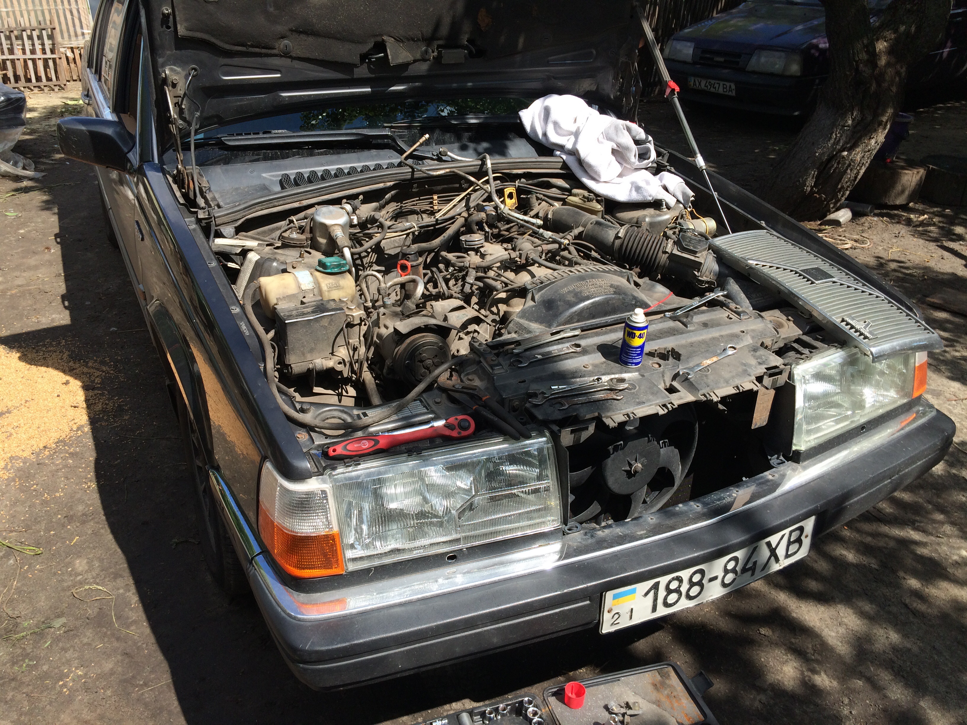

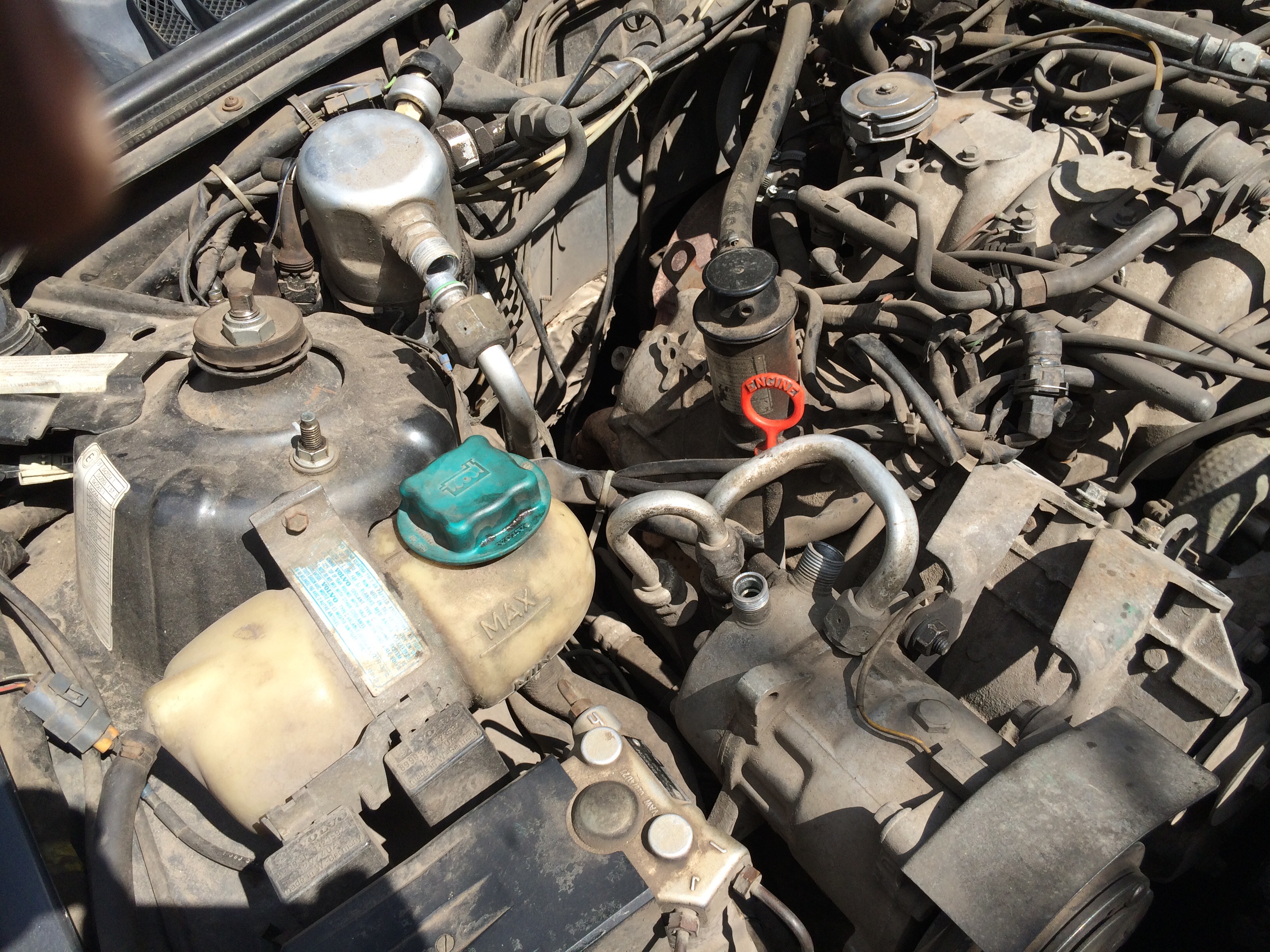

Пару дней назад мне стало жутко обидно по поводу не работающего климат контроля и ещё из-за ряда вещей. Так что начинаем с климат контроля. Первый этап завершен.

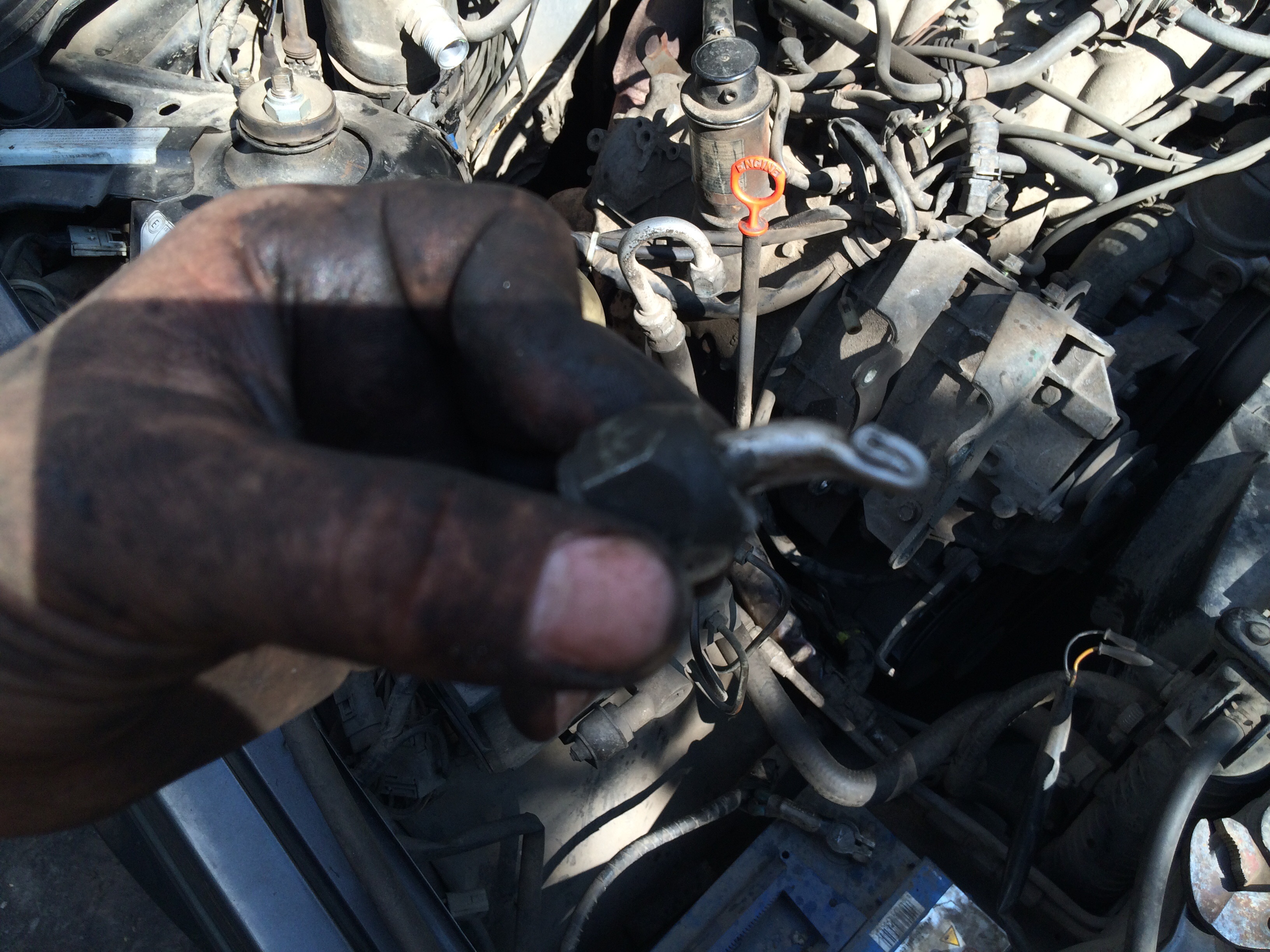

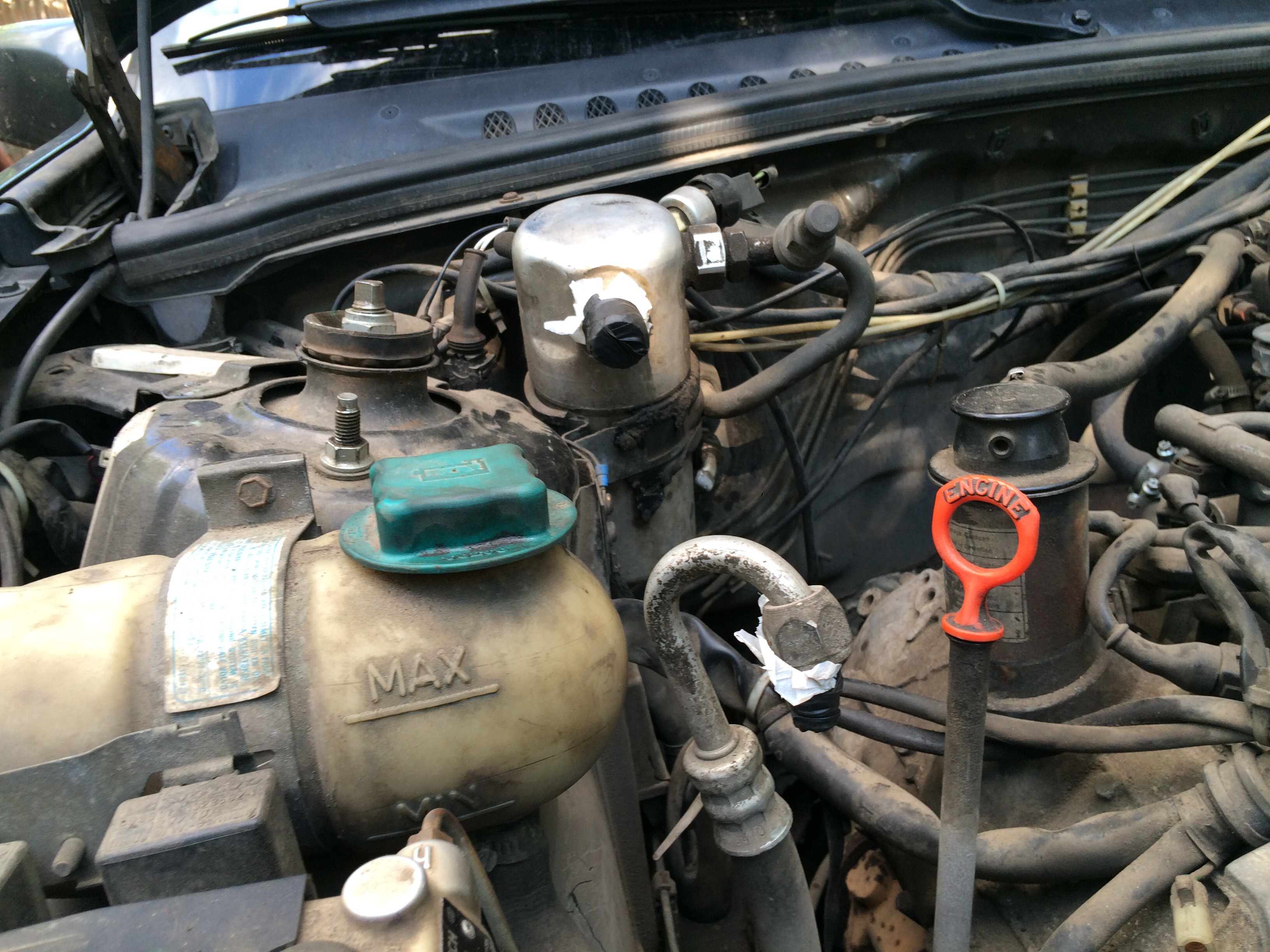

моя трубка цельная, от 960 из двух половинок. Отличие только с гайкой, которая прикручивается к трубке радиатора. У меня она на 17, на трубке от 960 на 19. Плюс родная цельная трубка сужается по мере движения к радиатору, уже чем от 960.
пломбируем до следующего этапа

Фильтр-осушитель надо полюбЭ новый заказать и заодно промыть испаритель(так называемый радиатор в торпеде) что-бы холодило здорово и бактерии все убить. А компрессор качает?
Re: 760 Aircraft carrier
Сообщение Ice_BEAR_Bo » Вс авг 02, 2015 3:23 pm
понял, спасибо, так и сделаю. Компрессор в любом случае на переборку/диагностику, так что там узнаем ;)

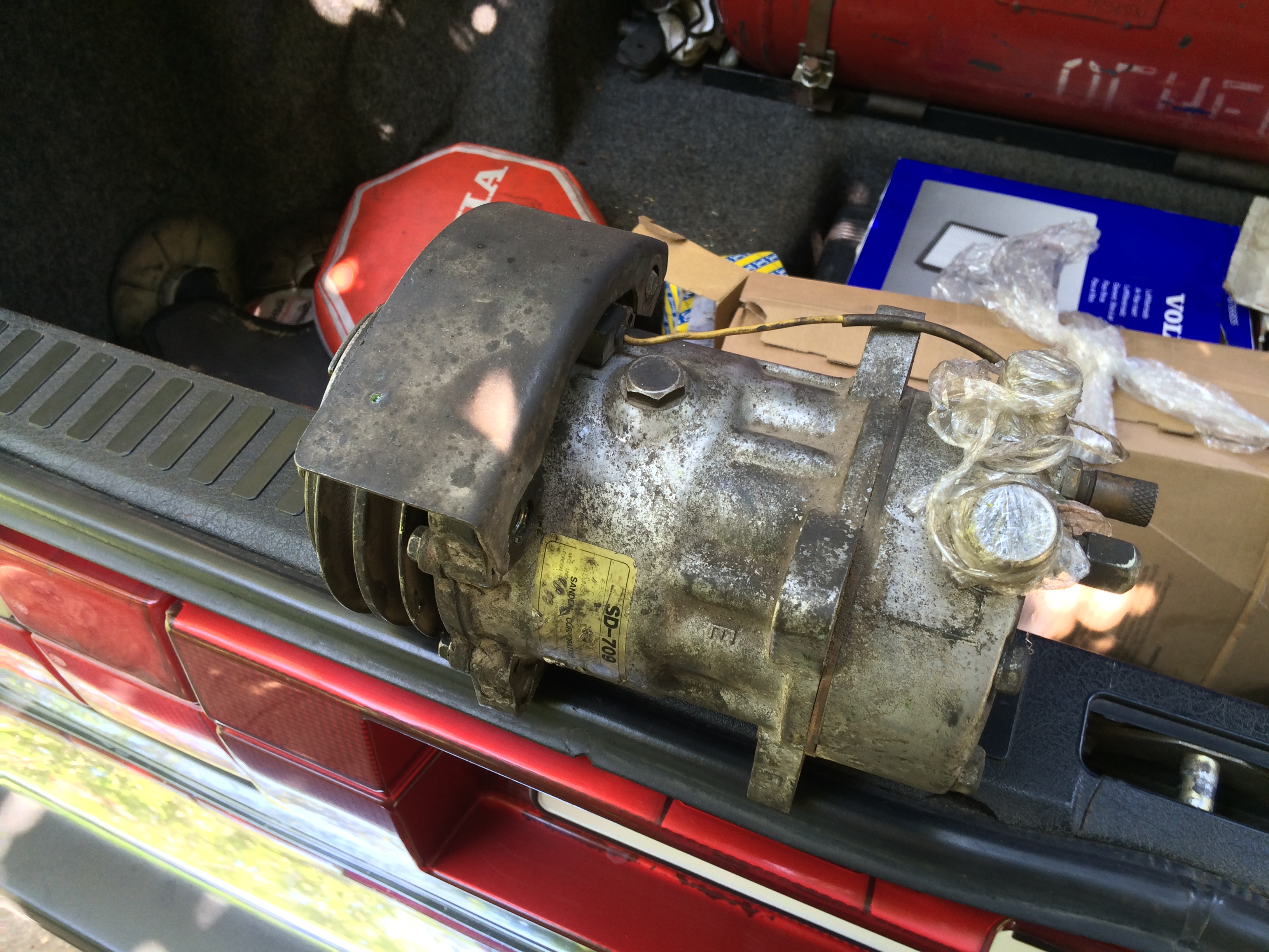

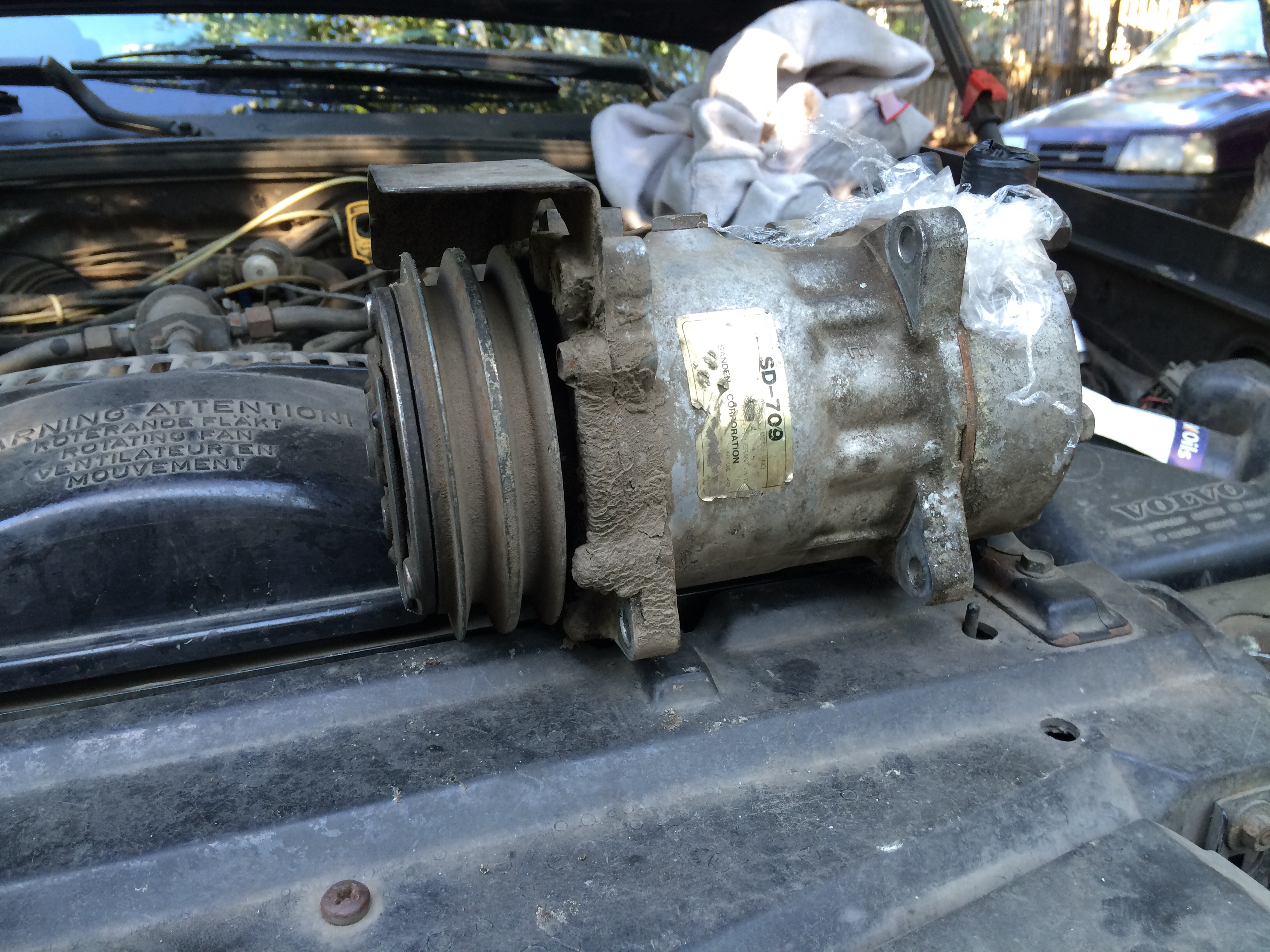

Сообщение Ice_BEAR_Bo » Ср авг 05, 2015 2:02 pm
кАмпрессАр готов к установке. вместо алюминевой трубки будет шланг высокого давления. задую R12 фреон и долью в компрессор минерального масла. всё купил, фотки чуть позже.
