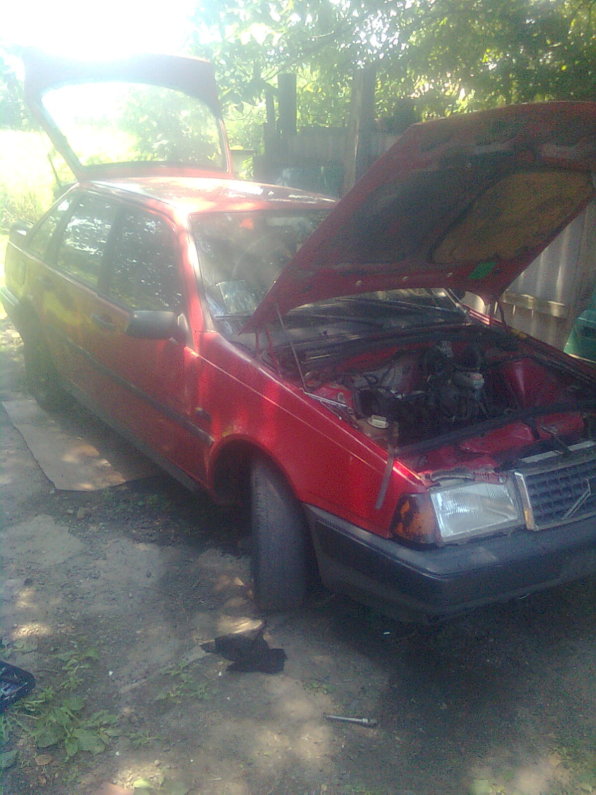

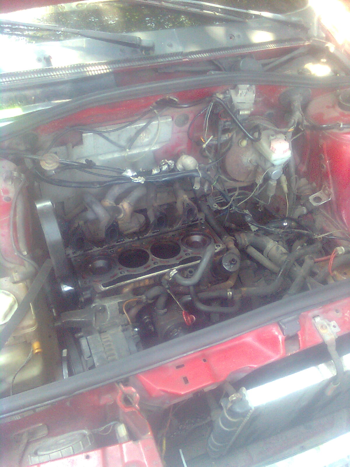

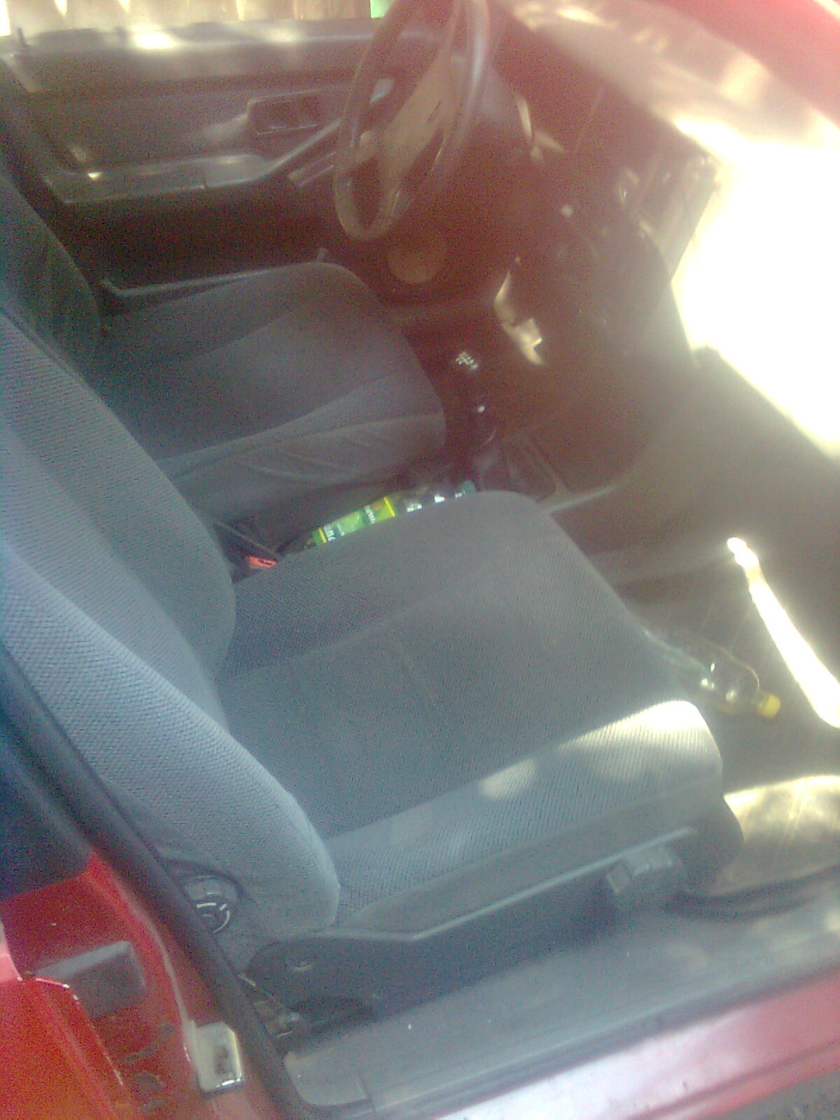

Вот так неожиданость,после продажи 760-й решил немного денег заработать,купил таврию с убитым двиглом,откапиталил на совесть,в общем купил за .,... вложил,и тут попадается обмен на 440 с убитым двиглом,решил рискнуть.Со слов хозяина порвало ремень,погнуло два клапана,голова уже была снятая,поршневая вроде как без большой выработки,решил двиг разобрать полностью,и не зря,на втором шатуне провернуло вкладыши,со всех шатунов вкладыши выпадают,в общем вал в металолом.Хорошо что есть у меня двиг в разборе без головы.Голову разобрал,клапана погнуты вытащил легко,направляющие целые.В общем надо два клапана,вал завтра отвезу пусть промеряют.Двиг В18Е,инжектор на нем какой то стремный,нет ни лямбда зонда,ни дмрв,как он работает не известно.По кузову есть нюансы,как обычно короба в раене задних арок,есть примятости на двух дверях,днище в норме,покраска родная,салон довольно таки приличный,за исключением нескольких мелочей.В общем буду заниматся.Больше фото будет позже.Ходовка вроде живая,за исключением гремящих задних суппортов.

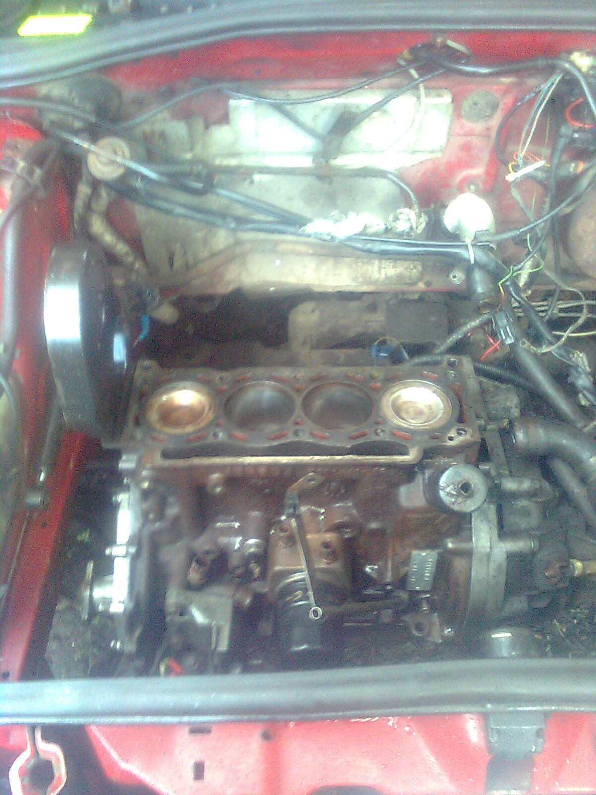

Дело потихоньку движется,из сделанного-двиг уже на машине,правда пока без головы.В двигателе заменен коленвал,шатуны,вкладыши,кольца,сальники,диск сцепления.Голову еще не делал,надо еще день потратить на голову,клапана куплены,надо притереть ,заменить сальники клапанов.Отдельная благодарность за помощь в приобретении запчастей Лехе Кравец :-P ,фото сделаю чуть позже.

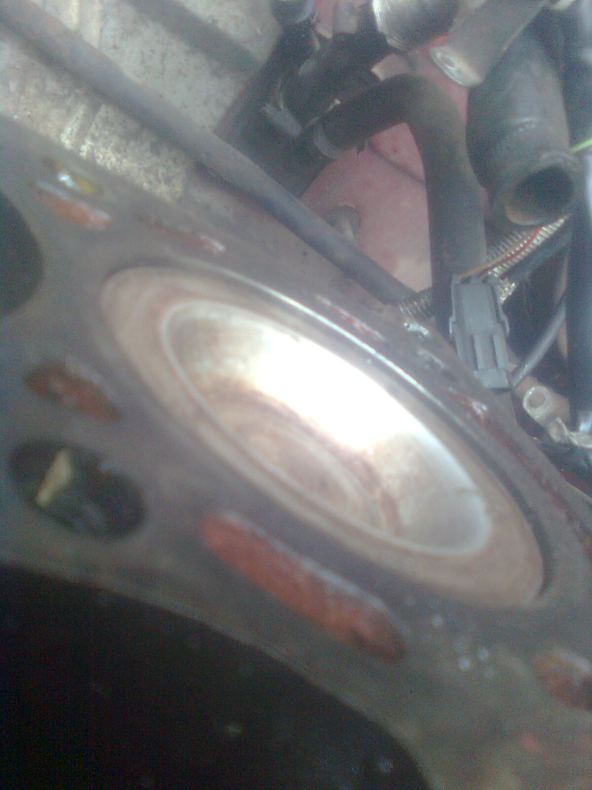

Сообщение Григорий » Вт июл 14, 2015 5:13 pm
Тоесть там больше диаметр поршня?Почему спрашиваю,на моем двигателе поршни в вмт не доходят до верха блока около 2мм,вот и была мысль может у меня блок 1.8 а поршни и коленвал 1.7.
Opel zafira 1.8
Григорий
Сообщения: 772
Автомобиль: в поисках volvo
Re: volvo 440,попытка №5
Сообщение Merlin » Вт июл 14, 2015 5:19 pm
там может быть и недоход. коленвалы одинаковые у 1.7 и 1.8

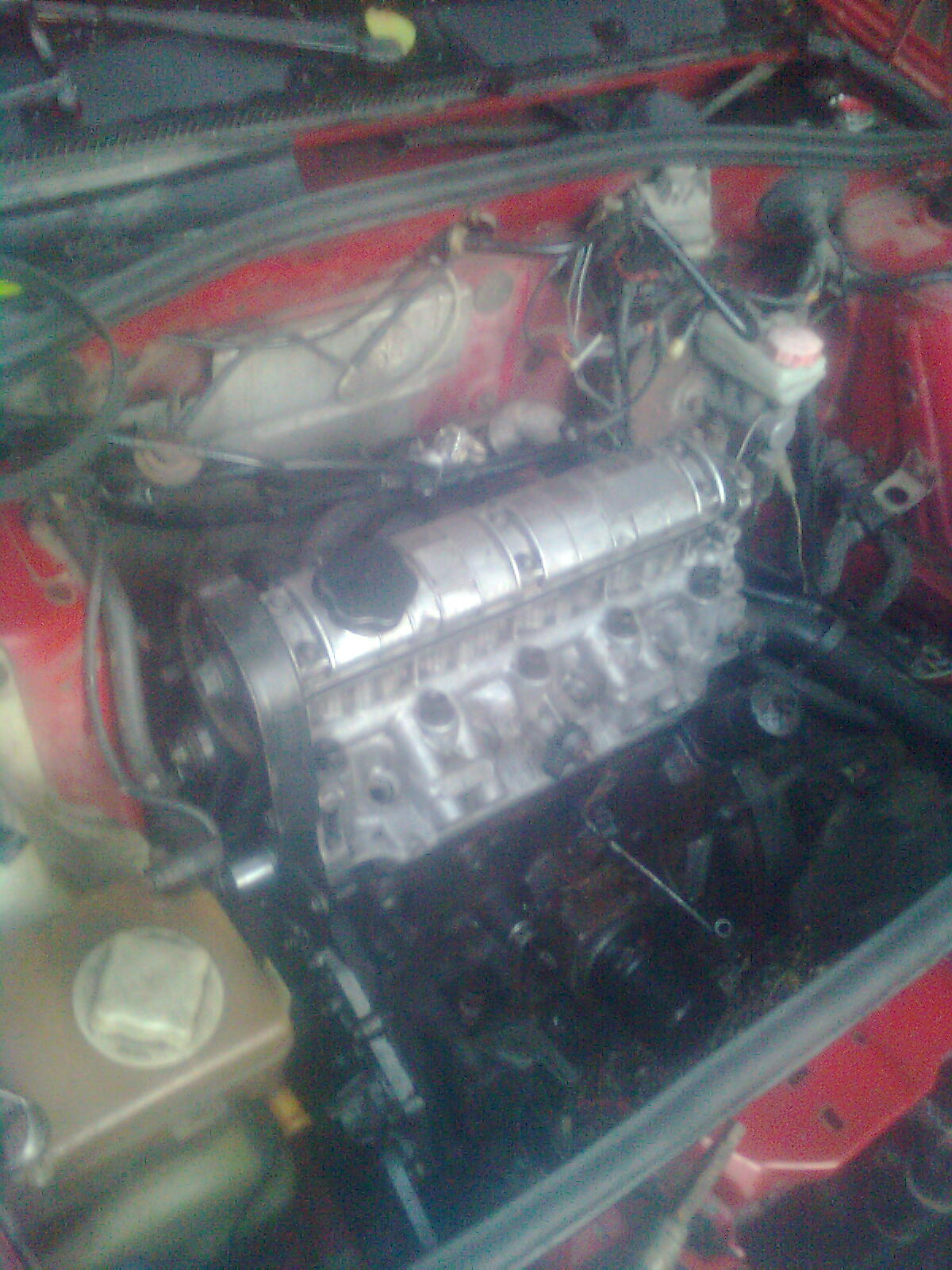

Сообщение Григорий » Вт июл 14, 2015 9:20 pm
Недоход вот такой,поставил голову,выставил ремень,выглядим сейчас уже так

Сообщение west » Сб июл 18, 2015 8:03 pm
Все там нормально с поршнями

Сегодня были попытки запуска,пока не заводимся.Не найду причину,искра есть,похоже не открываются форсунки.Бензонасос качает как то странно,только тогда когда крутишь стартером.

Сообщение Григорий » Вс июл 19, 2015 11:10 pm
Сегодня с трудом завелись,работаем плохо,заливает.Нашел трубочку идущую на ДАД,нашел где сам ДАД стоит,подсоединил,пока не заводимся,Будем искать причину.

Сообщение alexey500 » Ср июл 22, 2015 8:30 am
Григорий писал(а):Сегодня с трудом завелись,работаем плохо,заливает.Нашел трубочку идущую на ДАД,нашел где сам ДАД стоит,подсоединил,пока не заводимся,Будем искать причину.
У меня тоже инжектор без лямбды. И трясет и заливает двиг с отключенным ДАДом. У меня если что есть запасной б/у. Гипотеза Ылектрика не подтвердилась. А Валера говорил, когда его мне высылал, что он мне не пригодится.
И поршни у меня такие же. Тоже думал что от турбы. Это наверное из-за плоской головы. Камеры сгорания в поршнях.
Однажды, долго писать как я достиг такой ситуации, в 23:00 в поле, с завоздушенной рейкой форсунок (не знаю как оно правильно называется) и оставшейся в акуме энергией на одну попытку запуститься, я шприцом в впуск впрыснул несколько кубов бензина и мы завелись. Это я к тому что я на работе всем незапускающиеся двс делаю бензиновую иньекцию и примерно 7 из 10-ти оживают. И сразу отпадает необходимость снимать голову, менять катушку зажигания или измерять интенсивность абсорции абсорбера.

Сообщение Григорий » Ср июл 22, 2015 9:02 am
Вчера завели с помощью местных умельцев,жаль не присутствовал,что делали не признаются,говорят не попал ремень грм на один зуб,разьем на форсунки и.т.д.При слове сколько я должен был ошарашен,сказали дай 100 грн и хватит :o ,ребята действительно толковые.Тачка прет как самолет :cars: ,теперь надо занятся тормозами,на задних суппортах нет пружинок,диски изношеные,передние суппорта болтаются направляющие,и дискам тоже вафли,а ездить нужно,продали брата фиат :idea: ,надо брату ездить на работу.Не работает одометр,сам спидометр показывает.
