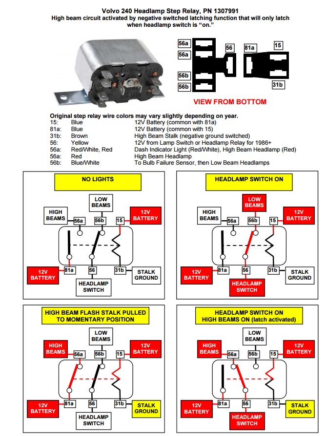

Сообщение GERXTRM » Пт июл 17, 2015 9:36 pm
Вот схема
На ближний обычное 4-х контактное реле кинуть можно, а для дальнего импульсное покупать прийдётся.
Хотя вроде где-то когда-то видел пример переделки без импульсного реле, но найти не могу.

Сообщение Лонг » Пн июл 20, 2015 7:34 am
Спасибо, Герман! Реле нашёл, работает!
