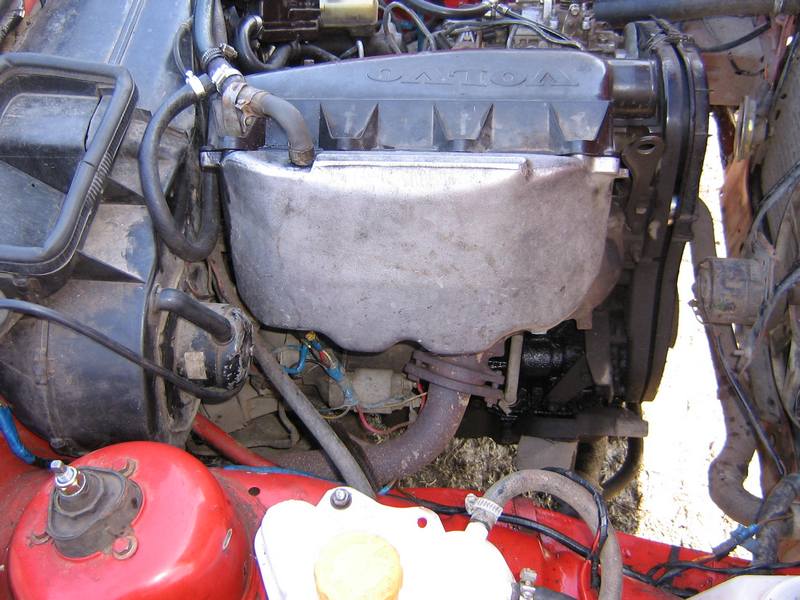

Да, на Д16 стоит насос вакуумного усилителя тормозов. Там посмотри все шланги на целостность, думаю насос тут не причем. Если тормоза пропали резко, то скорее всего нет разряжения в этой системе (идет подсос, другими словами).
Re: нужен совет по тормозам на 3хх
Повідомлення nikolajs » П'ят жовтня 30, 2009 9:51 pm
Подожди, нифига там нету насоса никакого... я по своим старым фоткам посмотрел... там шланг от вакуумника вставляется в рессивер впускного коллектора (здоровая алюминиевая баклуша в которую фильтр вставляется).
Повідомлення Alexzoolog » П'ят жовтня 30, 2009 9:56 pm
а по мурзилке насос есть, но дело все равно не в нем. педаль проваливается, значит это не вакуум

Повідомлення nikolajs » П'ят жовтня 30, 2009 10:11 pm
Да? Ну не спорю, потому как у меня была сильно тюнинговая модель :drag: там по фотке видно :)
Повідомлення Tavron » П'ят жовтня 30, 2009 10:15 pm
nikolajs написав:Да? Ну не спорю, потому как у меня была сильно тюнинговая модель :drag: там по фотке видно :)
Коль, у меня двигло почто такое, но чёто у тя немного нетакое, или я немного подзабыл. Давно я чёто под капот незаглядывал.
