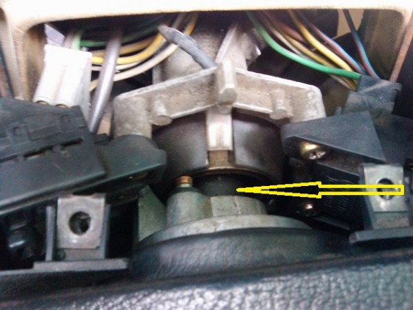

Добрый день, появился стук не приятный (метал об метал) в районе руля. Могло там чтото стерется или соскочить? Когда пытаюсь шатать руль вверх вниз звук появляется. Ну а на кочках напостой клацает. Кумарит... Мож кто посоветует чего?

Скорее всего что умер подшипник, или на валу, или тот что на выходе с кузова стоит...

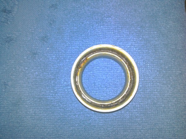

Подскажите как должен выглядеть здоровый подшипник верхний с рулевой? он не должен болтаться вообще?
вот тут на фото видно что внутренняя часть провалилась на 1-2 мм, она ушатана.
