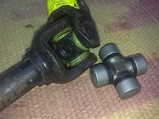

Вот надыбал у наших братьев из России такую вот тему, подумал, что многим владельцам 4хх она пригодится, я честно с их форума ее слямзил, думаю они на меня сильно не обидятся.
Вобщем замена нижнего карданчика, который в большинстве своем и выходит из строя, из-за всякого рода факторов (погода, ржавчина и т.д.), верхний карданчик собственно неубиваемый т.к. находится в салоне. Сама крестовина подходит один в один от ВАЗ 2107.
Вот фотоотчет, пользуйтесь, удачи в ремонтах.
Источник: http://forum.clubvolvo.ru/showpost.php? ... stcount=68

Теперь все понятно - спасибо!

Проделал у себя такой апгрейт несколько месяцев тому назад. Всё ок. Лишние звуки ушли в прошлое
