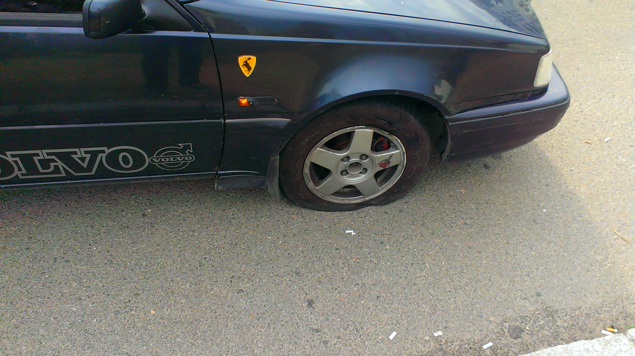

Сообщение Lyolik » Вт сен 08, 2015 5:59 pm
Вот гдето типа так,шото прокололо колесо,повело в бордюр...ну и результат :sad:
http://revolver.in.ua
(096)410-23-41
Lyolik
Сообщения: 275
Автомобиль: 440 1994г
Re: 440 Новичек
Сообщение Ice_BEAR_Bo » Вт сен 08, 2015 6:02 pm
оно хорошо, что в бордюр! так что всё нормально ;)

Re: 440 Новичек
Сообщение Lyolik » Вт сен 08, 2015 6:48 pm
почти возле дома, на скорости километров 30-40. И по ходу еще шото пробил,потому шо пока менял колесо лужица масла натекла

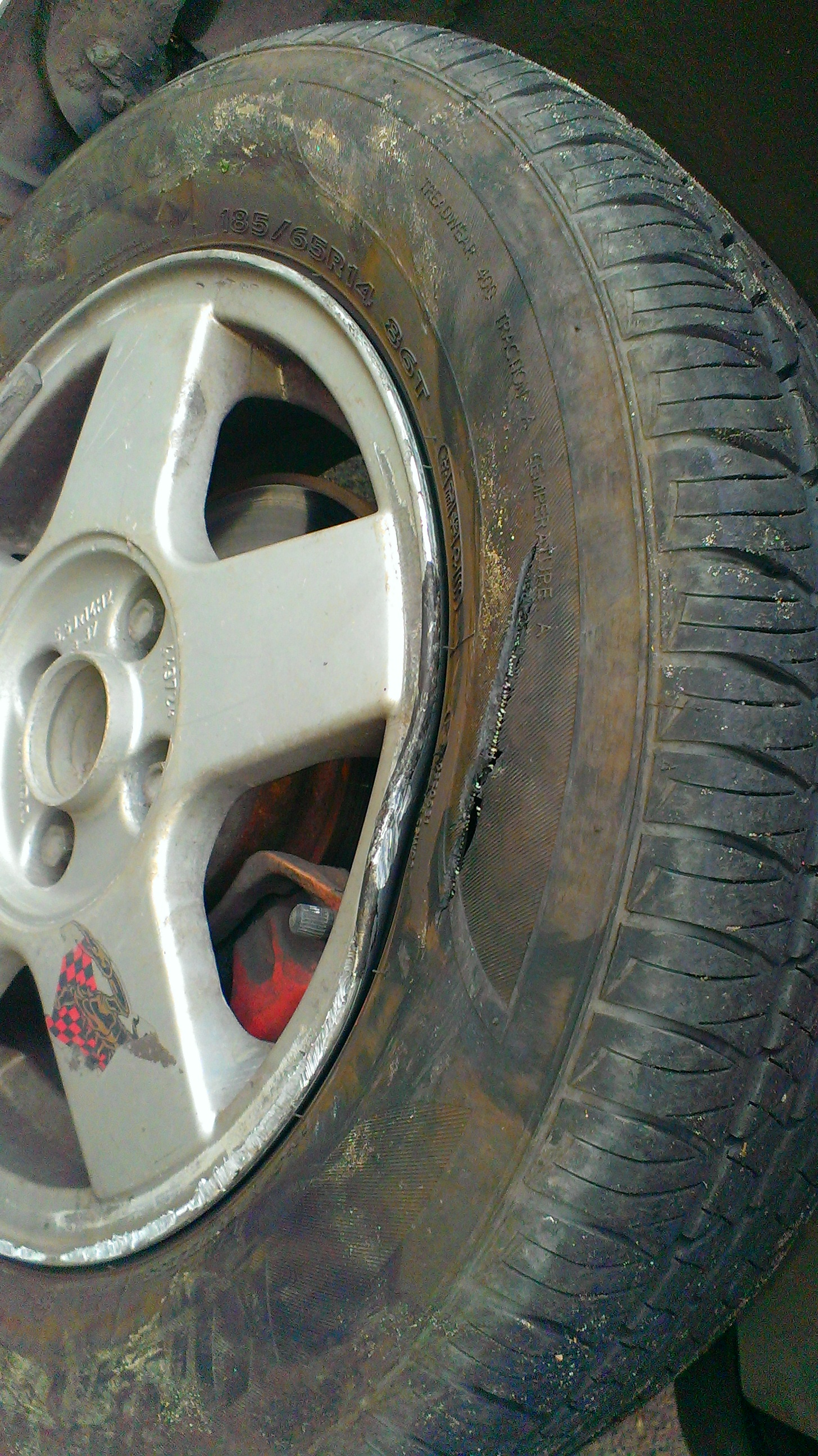

Сообщение RomanB » Пн сен 21, 2015 8:20 pm
Lyolik писал(а):Вот гдето типа так,шото прокололо колесо,повело в бордюр...ну и результат :sad:
Я думал что тут только я диски бью, переплюнул,у меня всегда диск в хлам а покрышка целая

Re: 440 Новичек
Сообщение Lyolik » Вт сен 22, 2015 10:10 am
А прикинь если б у меня турба была, диски с покрышкой в хлам сразу :-D
