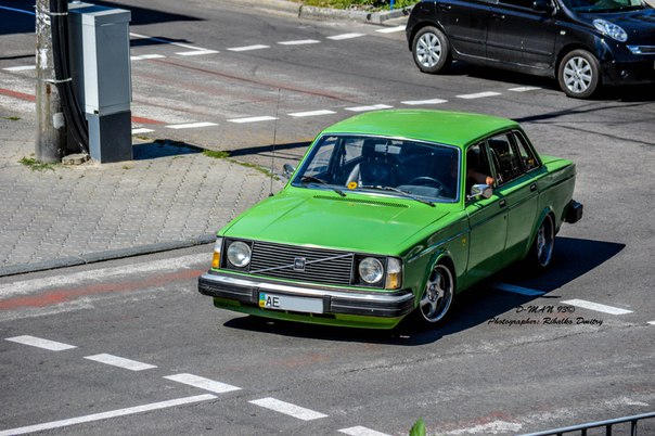

Сообщение seer_777 » Чт июл 09, 2015 12:31 am
интересный автомобиль и цвет.
