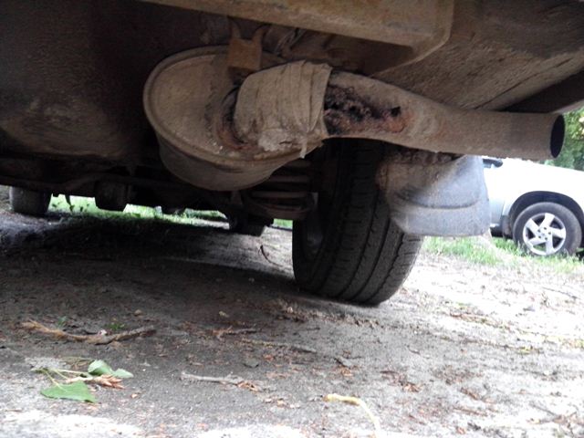

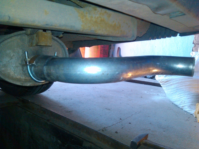

масло заменил - слил 5 л. залил 5.5 какоето такое
не дорогое
показания на спидометре 585255.
также заменил кусок выхлопа что через мост...
было такое
поставил б/у такое
подогнали люди с форума за не дорого
все стало как родное, точнее оно и есть родное)

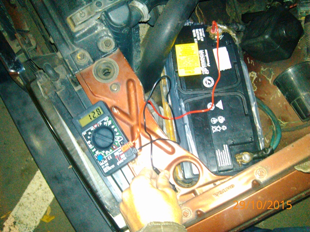

Повідомлення vovo » П'ят жовтня 30, 2015 10:09 am
Заменил аккум. посмотрим сколько выдержит) пробег 586442. Ёмк.100
I пуск.950 A-Mega Premium ценник (2100 грн.)
и замер тестером на заглушенном моторе
на заведенном
влез он в гнездо без проблем
хех, ну теперь можно музычку слушать не только на заведенном :oops: ...

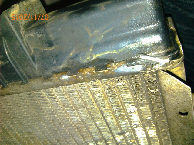

Начала сочится охлаждайка в низу радиатора решил поджать ну и при этом действии обломался алюминиевый зажимчик. Быстрым ремонтом не обошлось. Вот в эти выхи снял радиатор вернее радиаторы я и не знал что у меня их три!
В общем на месте протечки проблема при снятии расширилась было там подтертое местечко плюс я сломал один зажим вот и ОЖ начала выходить наружу.
Разбирать боковину радиатора не стал пока ищу подходящий клей герметик чтобы заделать этот угол. Я не представляю как в домашних условиях поразгонять оте все зажимы и вытянуть пластик с прокладкой чтобы можно было склеить все по периметру. Думаю они полюбасу поломаются когда их обратно сжимать.
Вот два радика.
Вот место самое не удобное - как при операции)

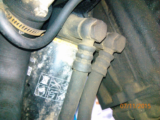

Теперь у меня возникло несколько вопросов, я ж думал что у меня установлен доп. радиатор для охлаждения АКПП но две трубки от неё вход/выход только в радиатор с ОЖ тот что потек у меня.
Вот фото присоединения трубок от маслянного радиатора к блоку рядом с масляным фильтром.

Что ж за радиатор масленый? Это вообще колхоз или такие приспособы есть еще у кого то?
А и самый такой не опытный вопрос зачем мы охлаждаем воздух)? Это както связано с климатконтролем или что за радиатор для воздуха?
Форумчане просветите пожалуйста не опытного)

Повідомлення Stas340 » Пон листопада 09, 2015 2:39 pm
радиатор масляный он охлаждает масло двигателя, масло кпп охлаждается через радиатор общей СО
тот воздушный радиатор это интрекулер https://ru.wikipedia.org/wiki/%D0%98%D0 ... 0%B5%D1%80

Спасибо Станислав за ответ, так тот масляный радиатор с завода у всех такой? он у меня реально покоцаный такой на хомутках держится.
а про интеркуллер я читал но и представить не мог что там такой огромный радиатор предусмотрен) еще вспомнил Дима говорил что если в трубках системы интеркуллера масло то турбина на грани. Порадовало что везде все сухо. Заодно закину фото турбины на входе.

Повідомлення Stas340 » Пон листопада 09, 2015 3:31 pm
vovo написав:Спасибо Станислав за ответ, так тот масляный радиатор с завода у всех такой? он у меня реально покоцаный такой на хомутках держится.
ну насколько я знаю то масляный радиатор стоит только на ТДИ или ТИКах я в них не особо, но на атмосферном его как нет, да и ни к чему он на атмомоторе
