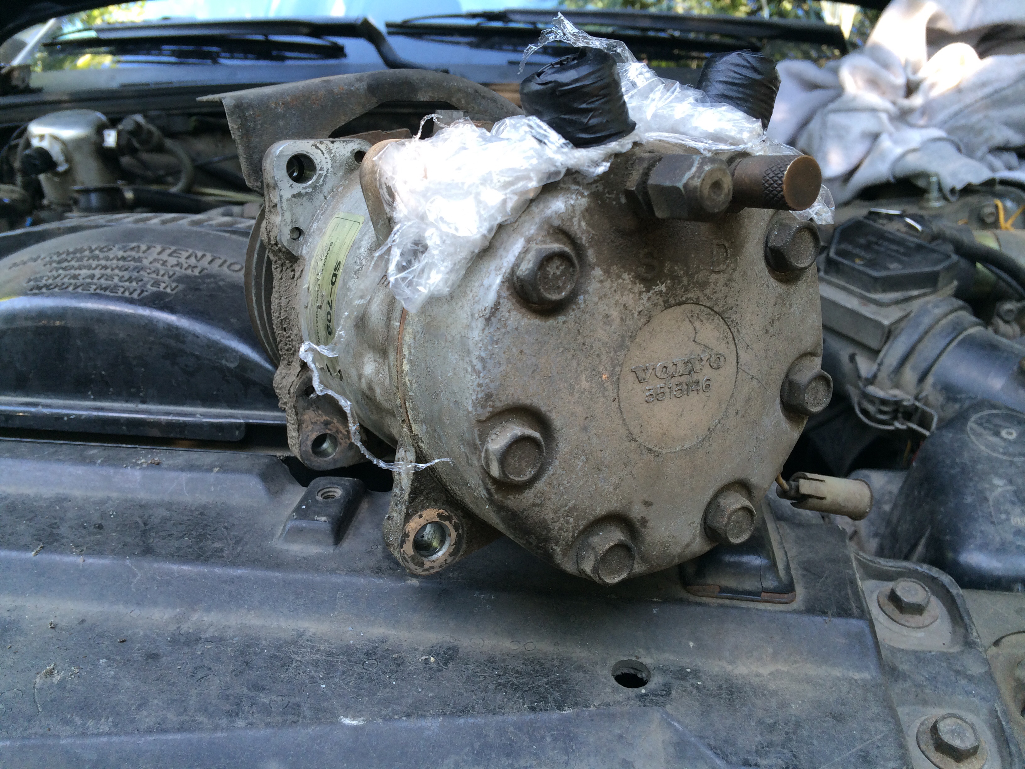

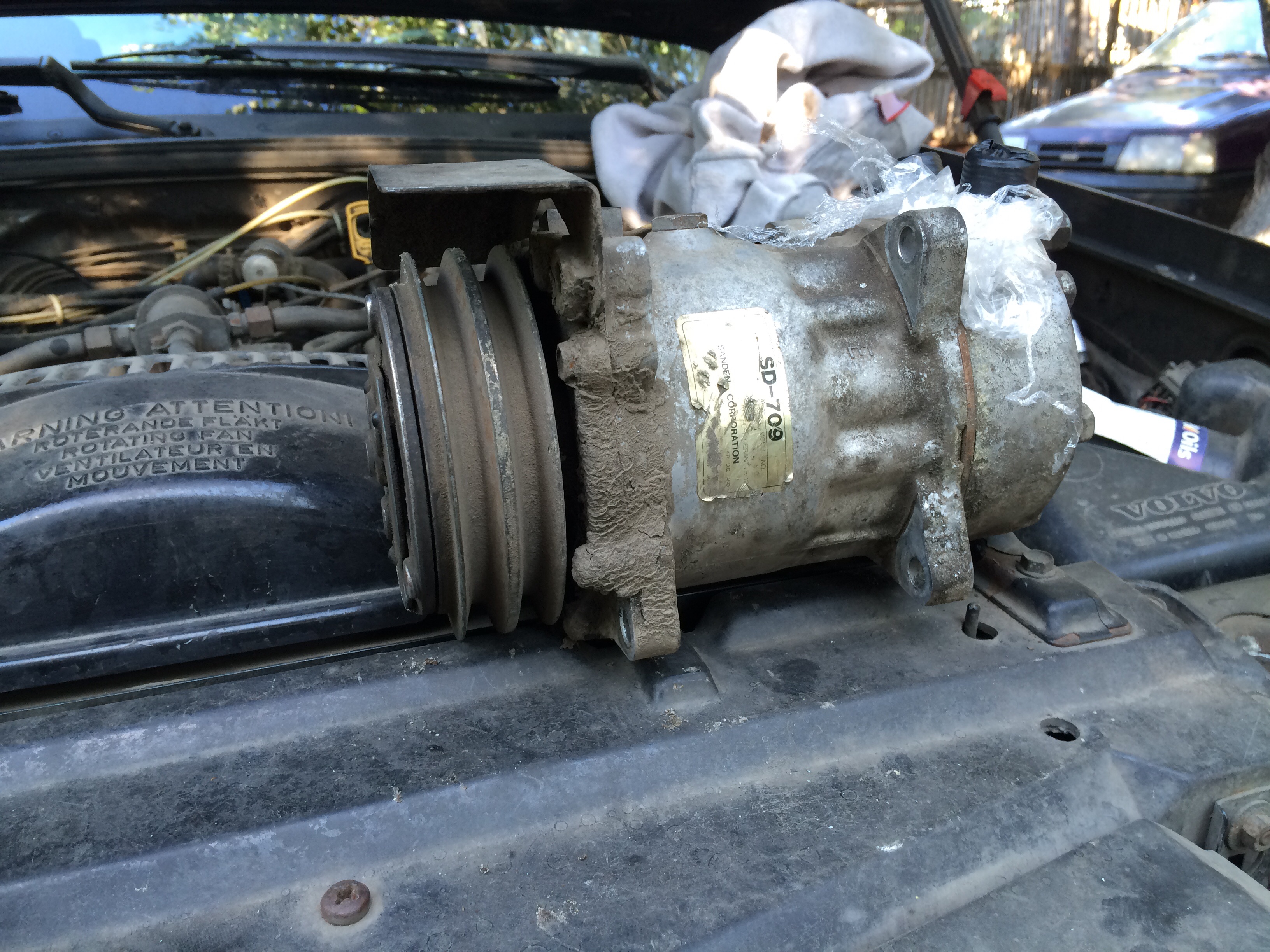

Нужно профилактическое вскрытие, оценка состояния, ремонт (если нужно), и совет по заправке маслом. Есть ли у нас спецы в данной области?

Товарищи, не чудите!!! Вы собираетесь перебирать компрессор, в коем основная масса масла, в остальной системе не более 20%, вижу кондей вобще не собран на машине, поэтому промыть шланги не составит труда, вижу 960 торпеду, из под нее вытаскивается испаритель на ура, если делать с умом то всеравно его нужно помыть и почистить от 25 летней пыли и листьев которые там прижились, тоесть тоже моем, остается докипатель, в нем ну 2-5% масла останется, что разрешено по норме смешивания синтетического(R134) и минерального(R12) масел. Все!!! Вопрос масла решен!!! Кольца всеравно ставим новые(мы же нехотим иметь утечку из-за акойто резиночки за 1грн).
А по поводу разьедания меди, то вы это можете расказать своему домашнему холодильнику с медными трубками по котором бегает R134 фрион.( я не говорю что не разьедает, разьедает но незначительно).
И последнее: зачем разбирать то что возможно не требует этого? Опресовываем компрессор, проверяем на утечку, есть утечка меняем сальник резиночки или неменяем. Зачем разбирать?

я не специалист (по этому тему и создал), но по тому, что начитался за всё это время и на основе того, что рассказывал Виталик на V70...
- промывка - ладно, фигня
- медные трубки - ладно, тоже можно забить
но
- что будет если в двигатель разработанный и работающий на минеральном масле влить синтетику? Правильно, он гавкнет. С компрессорами так же. Нет?
- что будет с производительностью? правильно, она упадёт. Нет?
- испаритель - для 134 фреона и 12 - разные, нужно будет тоже менять (мы же хотим, чтоб была температура как зимой в Менисоте)
а по поводу разборки компрессора - это можно назвать плановым ТО. Спец разбирает, смотрит, выработка и всё такое, малсло, сальнички, подшипник, смазка... И я буду знать, что компрессор у меня пересыпан и в него лезть уже не надо будет можно сказать никогда.
Поправьте меня если я в чем-то ошибаюсь.
