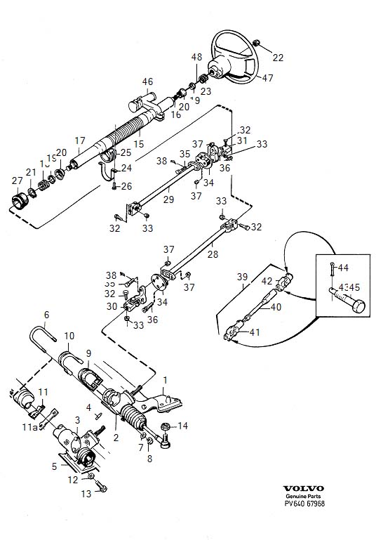

Счастливым обладателям Вольво 244 и ее модификаций без гидроусилителя руля, рано. или поздно приходится сталкиваться с проблемой уставшей муфты рулевого вала. Она указана на рисунке по №34. У меня она тоже уже надорвана. Купить новую просто не реально. Но ебэй нашел. но стоит она дурных денег.
Хотел узнать, кто как выходит из положения? Можно ли поставить от чего-то другого? Ну и вообще соображения на этот счет. Может ребятам во Львове заказать их из полиуретана?
И еще, на мелких кочках отдает в руль с характерным тарабанящим звуком. Знакомый грешит на уставшие крестовинки рулевого вала. Я пока не долез, но планирую. Кто сталкивался?

Поставил под номером 40 и забыл, что есть такая железяка. :drag:

Сергей Иванович, это я в курсе ))) Такая "шелезяка" давно прикуплена, но ее доваривать нужно. Ну а тему все равно решил создать, мало ли... Видел муфту от какого-то БМВ, очень похожую. И на новом аккорде очень похожая штуковина присутствует и даже на Лэнд Ровере. Ну вот конкретно, от чего может подойти? Это вопрос. И это интересно будет не только мне, я так думаю.
