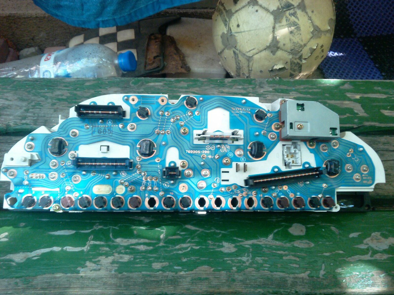

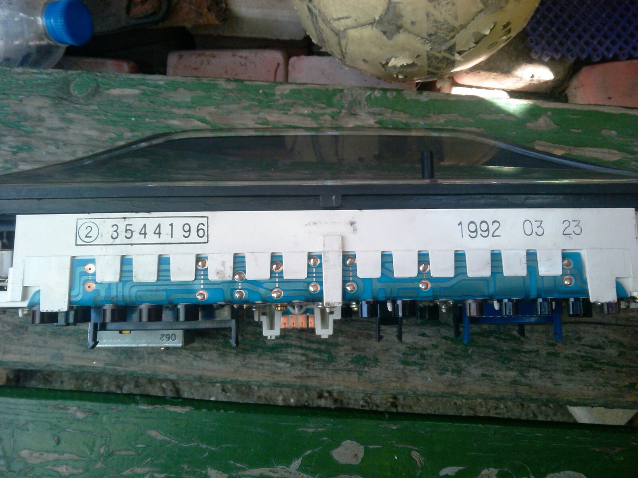

Привет тезка! Есть фото спидометра? Могу предложить помощь, но моя попытка (если я думаю о той модификации) окончилась неудачей из-за лопнувших магнитов и работа займет неделю точно (в кратце - разобрал, приклеил магниты, собрал мотор, запаял мотор, собрал спидометр, проверил и так много раз и все надо совместить с основной работой). Если такой вариант устроит, пиши

Сообщение Сергей760 » Вс авг 09, 2015 8:42 am
Привет, спасибо за предложение, но как-то экспериментов не хочется, была бы уверенность что "сделаю", то другое дело, так что уж не обессудь.
