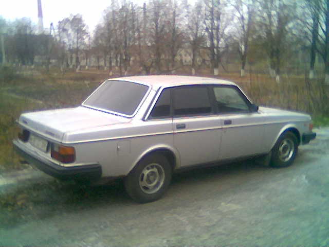

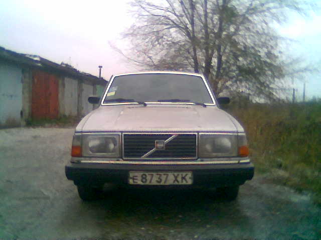

А вот еще пару фоток сделал! Выгонял сегодня из гаража свой бомбер!
Дальний бомбер В-29 :)

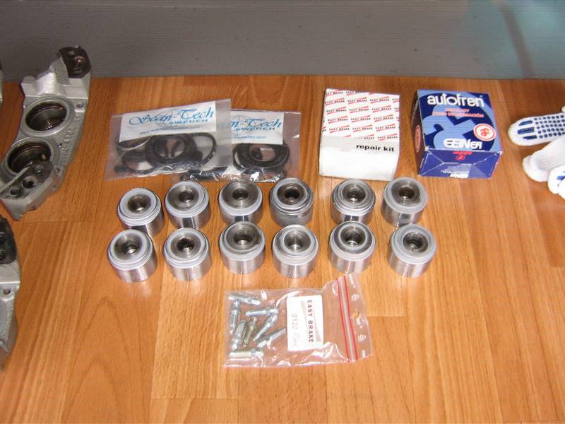

Сегодня забрал поршня со шлифовки, нужно теперь их отпалировать. Вопрос - говорят, что есть мелкая шкурка с пастой гойя, как раз для этих вещей, кто нибудь знает где можно купить?

Имеется ввиду мелкая шкурка в состав которой входит паста ГОИ? Чет у меня сомнения по этому поводу, шкурка и паста это немножко разные вещи.

Ну так дело теперь за полировкой. А то я так понял что шлифонули крупным зерном и требуется ещё доводка шкуркой с мелким зерном, а вручную это не совсем просто (ну что-бы качественно и геометрию т.е. цилиндричность выдержать). Оно и полиривка дело не простое, желательно (читай необходимо) что-бы поршень медленно вращался в каком нить приспособлении (токарный станок и т.д. и т.п.) ну и круги, сначала войлочным, а затем х/б-шным, само собой с пастой. Если поршни алюминиевые, то этот процесс должен быть не оч. изнурителным, а если материал попрочнее (сталь, чугун), то одной пастой ГОИ не обойтись, нужно будет приобрести набор или раздельно пасты разной зернистости. Кстати, если не люминий, то я бы после полировки их в гальванику снёс-бы, заодно и размерчик подновился-бы, не оч. сильно но всё-таки. в любом случае удачи в реставрации любимицы. :moil: :cars:

Дело в том, что они стальные, точил сам... после полирнули и отдали в гальванику на хромирование, теперь после гальваники их прошлифовали на станке (безцентровая шлифовка)... зеркало есть, но желательно довести немного. Вот я и хочу их немного отпалировать, может и шкурки не нужно, просто мне один знакомый посоветовал такой способ.

Не совсем понял, а точнее совсем не понял способа знакомого. 8-) Зачем после гальваники нужно было шлифовать? Наверное плохо подготовили, чем лучше поготовка, тем лучше результат, это как в покрасочных работах. А каковы возможности гальваноцеха по видам покрытия? Предприятие?(если не секрет)

способ в том, чтоб после шлифовки, специальной шкуркой довести зеркало до идеала. А шлифуют после гальваники потому, что хром ложится не равномерно, да и поверхность получается матовая. А так выходит и классный размер и чистота хорошая. А завод - "ФЭД" Харьковский машиностроительный. Есть все, т.к. специфика завода - производство агрегатов для самолетов и их двигателей. Гальваника достаточно мощная, думаю есть все самое необходимое. Кстати знакомый хромировал отражатели, но говорит, что получается не очень. В общем буду собирать суппорта так и доводить поршня не буду.

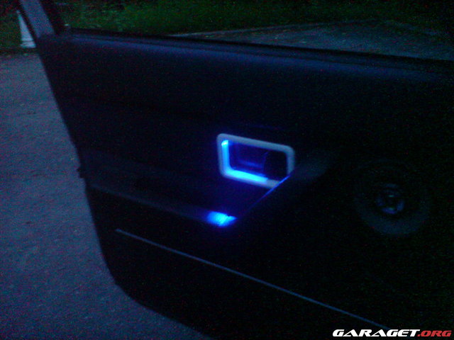

а еще хочу вот так!

Коля, хорошо выполненное гальваническое покрытие ни в какой шлифовке не нуждается,и никакой специальной шкурки нет. Слой хрома ложится в несколько (9-15 мкм), какая шкурка способна его выровнять? В редких случаях (а именно брак)при матовости детали полируют, вся подготовка проводится "до того". И повторюсь, чем лучше подготовка, тем лучше результат. Что такое есть ФЭД мне знакомо, по мере возможности пообщайся с специалистами.

Приборы Мне не очень, а дверь ТАК ЭТО ПОЛНЫЙ П.. ;) .Короче очень понравилось и сделать просто. Себе тоже сделаю. :moil:

Так понимаю запитаться можно от концевика, что свет в салоне включает при открытых дверях? Или от включателя габаритов! Саму подсветку салона просто заменить на светодиодную.

В светодиодном деле ИМХО главное не переборщить а то будет как новогодняя елка! У нас таврия есть во дворе так там тип этими диодами дорогущими все обклеил обцеплял! теперь светится как Елка на красной площади! А так задумка супер главное подчеркнуть штрихи машинки и салона и естеено не забывать про практичность ИМХО!

Здесь можно пробовать разные варианты. Смотря какие цели преследуешь. Мне кажется, что надо запитываться от освещения щитка приборов. Тогда можно регулировать реостатом накал. :buba:

Ну да, наверное лучшее решение. А на роль елки и не претендую... :) хочу просто практичности (в штатные места), да и диоды поярче будут... и так немного эксклюзива для себя любимого :)

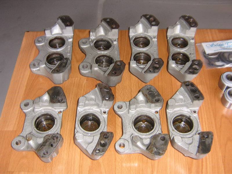

Теперь нужна консультация! Как правильно собрать суппорта? Я в том смысле, что манжеты и резьбовые соединения нужно чем то намазать. Так вот чем правильнее? Резьбы силидолом, а манжеты тормозухой? Или тоже этой гадостью?

Манжеты только свежей тормозной жидкостью. :buba:

Наконец то дошли руки! Правда как говорят - "первый блин комом" оказалось, что на поршнях сделал маленькое скругление, со стороны которой они входят в колодцы суппортов, да и после гальваники и шлифовки их почти не осталось... и не могу поршня всунуть внутрь... закусывает манжет. Короче нужно теперь доработать немного. Но задние все таки собрал на основе старых поршней. Из 12-ти отобрал всего 4, остальные заменю. А так все красиво выходит, главное чтоб не травили.
